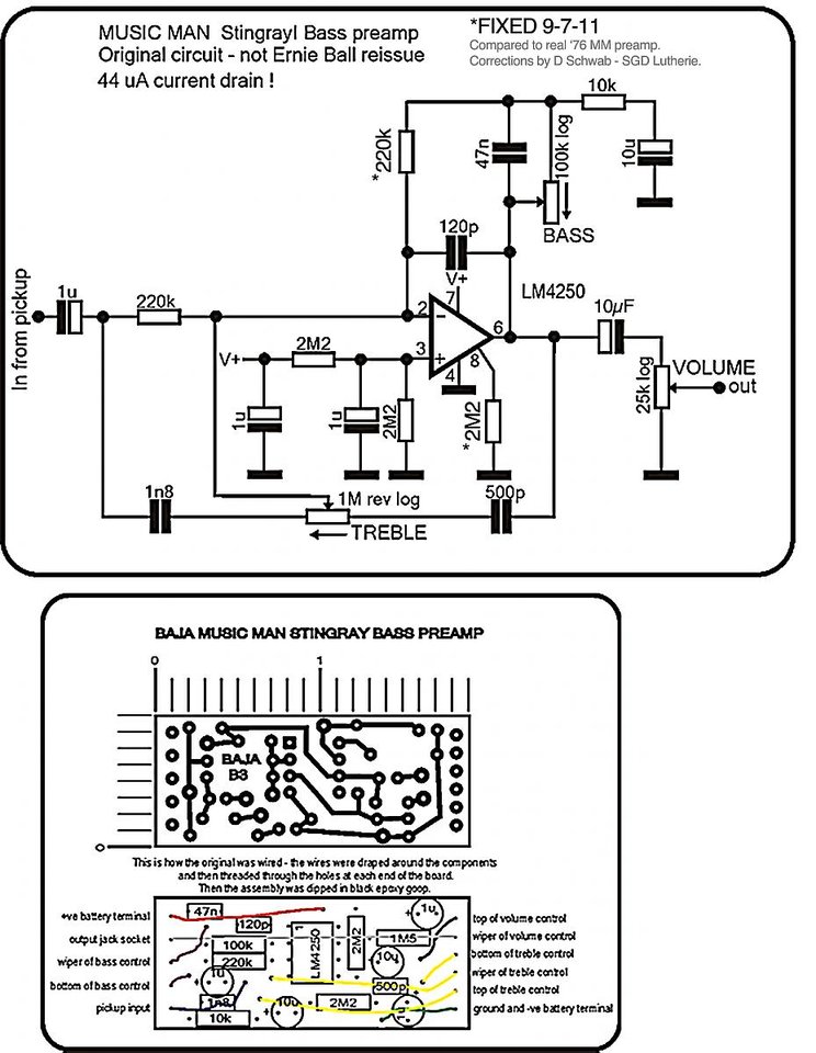

Der Preamp beim Musikding ist ein Bausatz und aktuell ausverkauft. Er wir aber nicht ewig ausverkauft bleiben. Ich kann hier auch einen Preamp von John East anbieten, ich habe hier zwei MMSR2 rumliegen

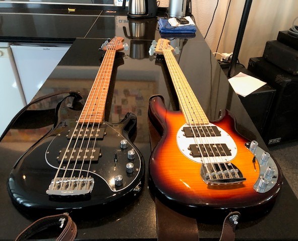

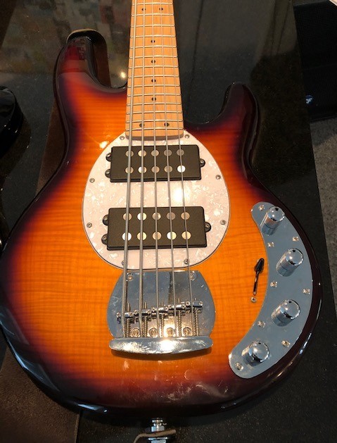

bei meinem Harley Benton Stingray 5 HH habe ich die Pickups gehen Häussel-PUs ausgetauscht, Bridge 66 mm und Neck 60 mm Spacing. Die passen perfekt!
Hier ein Foto von beiden (Schwarz Music Man Stingray Special 5 HH, rechts der Harley Benton, 199€):
Schöner ist der MM natürlich, der HB kommt aber auch ganz gut! Guter Lack, keine großen Macken, das Gewicht minimal über dem MM nach Austausch der Billig-Mechaniken gegen G&L Lights.
Der Bridge-Pickup ist beim HB in exakt der gleichen Position wie beim MM! Der Neck des HB sitzt ca. 13 mm näher Richtung Bridge als beim MM, denn der HB hat 24 Bünde, der MM nur 22. Ich habe deshalb vom Sattel aus gemessen.
Die Verschaltung des 5-Fach-Switches scheint gleich zu sein. Auf beiden Bässen sind die Ernie Ball Super Slinky 130-45 drauf.
Hier das Original:
Und hier die Kopie:
Das "Paddel" finde ich beim HB eigentlich schöner als das grosse Pickguard des MM. Die Saiten laufen perfekt über die Polepieces.
Nun aber zum Sound:
Ganz klar, der MM ist souverän und klingt nach einem Stingray!
ABER: Der HB ist verdammt nah dran! Ich konnte mangels Inbus die Saitenlage noch nicht besser einstellen, er schnarrt noch zu stark (dafür hat er aber keine wirklichen Deadspots!).
Aber der Sound ist super! Der HB-Preamp haut einen mörderischen Pegel raus, viel zu viel gerade für Röhrenamps. Mangels Kompensationsspule brummt der HB in zwei der fünf Stellungen etwas, aber nicht sehr laut, da ist der MM besser.
Die Höhen klingen etwas harscher als beim MM, die Bässe sind sehr ähnlich, die Mitten fast identisch. Insgesamt bin ich überrascht, dass ein 199€-Bass so nah an das Origial kommt!
Die jetzt eingebauten Häussel sind natürlich wesentlich besser als die eher mumpfigen HB-Pickups, sie sind ja auch nach den Original-MM-Daten gewickelt. Das lässt mich hoffen, dass mit dem Umbau auf den 2-Band Preamp von Musikding der Sound und vor allem Pegel noch etwas mehr Richtung Original geht.
So long
Chr.
Edit: Sorry, das Spacing der PU ist 63 und 60 mm (nicht 66 + 60 mm)

Moin,
Hier das Original:
Und hier die Kopie:
Nun aber zum Sound:
So long
Chr.
Danke für die ausführliche Review! Hätte ich letzte Woche nicht zugeschlagen würde der Bestellfinger jetzt wohl doch wieder zucken :D

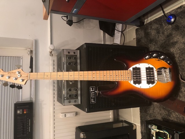

Inzwischen habe ich beide Bässe im Bandkontext gespielt.
Anlage: Traynor YBA200-2 mit 2x Mesa Boogie Diesel 115 (EV 15L)
Besetzung: 2x Gitarre mit kleineren Amps der 50W-Klasse, opulentes Schlagzeug, nicht sehr leise und Keyboards sowie Gesang über Übungsraum-PA
Was soll ich sagen: Der Cheapray5 klingt wirklich super! Bespielbarkeit auch sehr gut, die Elektronik ist in unserem DB- und S-Bahn-verseuchtem Üraum wesentlich anfälliger für Einstreuungen, da die Kompensationsspule fehlt.
Der Cheapray hat mit den Häussel-Pckups wesentlich mehr Höhen als vorher, eher etwas zu viel. Auch der Output des Preamps ist dermassen hoch, dass der Traynor kaum clean zu bekommen war (ich habe inzwischen die Vorstufenröhren nach disssas Vorschlag getauscht).
Ansonsten hat der Bass wirklich einen astreinen Stingray-Sound! Ich habe mich dabei ertappt, dass ich den Billigbass lieber spielte als den teuren MM!
Ich werde noch den Musikding-Preamp einbauen und (wenn das passt) einen schwarzen Original-MM-Sattel (compensated nut) einbauen (lassen). Mal sehen, wie das Shootout dann ausgeht.

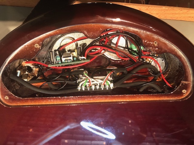

ich habe den Harley Benton Music Man 5 jetzt fertig!
Die 2 Häussel-PU's (nach Original-Daten gewickelt) haben ja schon wirklich viel an Höhen und Punch gebracht, für den eingebauten Preamp eher zu viel. Der Output war mörderisch, kaum ein Amp war clean zu bekommen. Ausserdem war er sehr crisp, schon zu viele Höhen.
Deshalb habe ich den Musikding MM Preamp (Pre-EBS-Layout!?) nur mit Bass und Treble eingebaut. Wow, das kommt jetzt gut! Bässe voluminös, ohne zu bollern, die Höhen liegen etwas zu sehr in den Mitten mit den Häusseln, aber wesentlich besser als mit dem HB-Preamp! Den C werde ich noch tauschen, damit die Höhen etwas höher liegen.
Das isser jetzt, wirklich schönes Teil für das Geld (immerhin 199 + 220 Häussel + 120 Tuner + 20 Preamp = ca. 560€), obwohl ein Sire 5 oder 7 ähnlich teuer, aber besser gewesen wäre. Egal, Sting ist Sting, und dieser klingt meinem 2200€-Original sehr ähnlich! Natürlich nicht gleich, er kommt aber schon nahe dran.

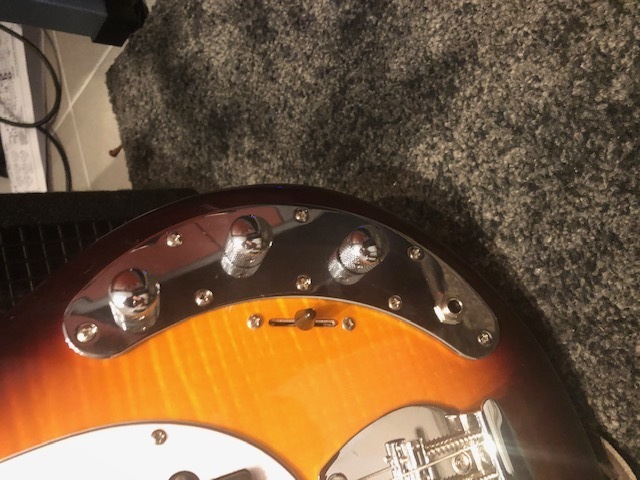

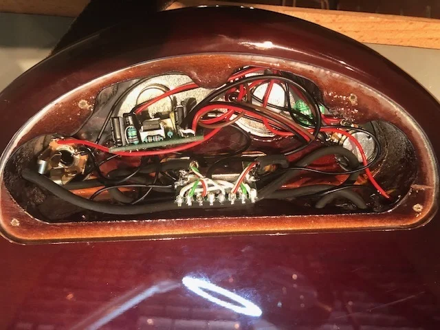

Ein Blick ins Elektrofach. Die seitliche Klinkenbuchse habe ich entfernt, da ist jetzt ein Loch, egal.
Der Bass klingt in 3 der 5 Stellungen des 5-Weg-Switches schon sehr gut. Die Zwischenstellungen klingen etwas dünn, da muss ich eventuell die Polarität eines PU ändern, das ist nicht normal. Oder mit der Höhe der PUs spielen, die sind im Augenblick recht weit drin. Alternativ die Original-Schaltung des Sting 5 mit einem neuen 5-Wege-Switch nachbauen.
BTW: Ein Dynacord Eminent II Vollröhre kommt schon wirklich gut an einer FMC 115 UL Mini!!
Die leichten Tuner (120€) hätte ich mir sparen können, das hat nicht viel in punkto Kopflastigkeit gebracht. Ein rutschfester Gurt wäre billiger gewesen. Und die Original-Tuner waren gar nicht so schlecht!
Meiner Meinung nach ein gelungener Umbau, da die Basis des Harley Benton sehr gut war. Dead Spots habe ich noch keine gehört, die Verarbeitung ist gut, auf jeden Fall besser als alles, was vor mehr als 10 Jahren als Billig-Bass so angeboten wurde.

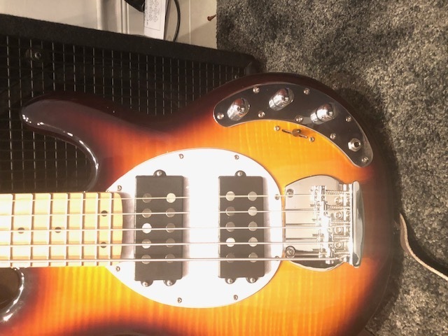

Moin,
ich habe gerade einen MM-PU umgepolt und sofort klingt er richtig nach Ray! Vorher klang er in allen Schalterstellungen out of phase, das ist jetzt weg.
Der Cheapray ist ein Klasse-Bass geworden! Für 199€ super verarbeitet, mit den Häussel-PU und dem MM-Preamp klingt er auch wirklich gut! Beim Betätigen des Höhenreglers hört man schöne Soundveränderungen, die weit über eine Höhenblende hinaus gehen, da wird halt die Resonanzfrequenz verschoben wie beim Pre-EBS-Sting.
Eventuell werde ich noch mit dem 5-Wege-Schalter experimentieren, um in mindestens zwei Stellungen die Original-Beschaltung eines einzelnen MM-PU zu bekommen, ohne dass der Hals-PU dabei ist. Dann sollte man auch die Original H-Sounds ohne HH bekommen.
So machen Basteln und Spielen Spass!

Ich habe den Preamp auch, allerdings noch nicht zusammengebaut. Ich frage wie das bei dem Layout mit den Widerständen funktionieren soll, werden die Widerstände hochkant eingebaut?
  • #35
Ja. Teilweise fummelig, vor allem die Kondensatoren passen nicht alle wirklich.
Dafür klingt er gut...

ahoi
das sollte die schaltung des alten MM pre amp sein :
ich hab das ding so nachgebaut und in meinem indonesischen sub eingebaut .
bei meinem bass war es allerdings so , das der PU ab werk seriell verdrahtet war ..... ich hab das auseinandergefummelt und beide spulen getrennt rausgeführt . glück war , das jede spule 3,4 kohm hatte ..... also seriell 6,8 und parallel 1,7 , was dem original wohl recht nahe kommt .

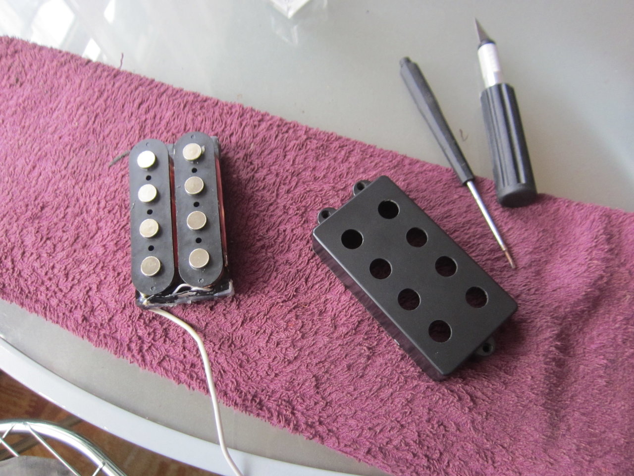

  • #39
Dann schau ich mir mal als erstes an wie die beiden Wicklungen verdrahtet sind. Vom Tonabnehmerkabel kommen nur zwei Andern raus.
