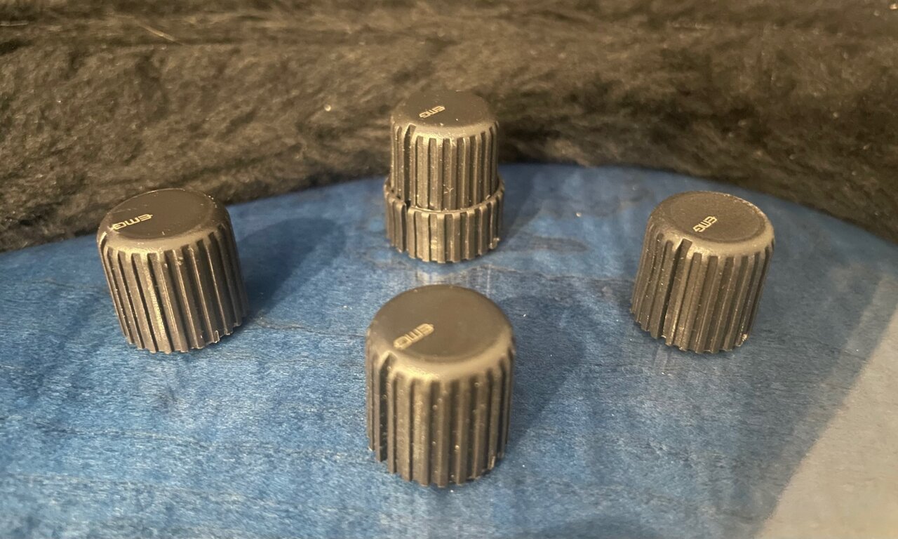

Jetzt habe ich erst mal alles umgebaut:
Links der Balance-Regler, vorne der Vol mit PP-Umschaltung Hals-PU, hinten eine BTC mit Bässen und Höhen, rechts der Bass Extender (linke Position neutral, beim Drehen Mittenabsenkung mit Bass- und Höhenanhebung) für den stufenlosen Slapsound.
Das muss ich erst mal im Üraum testen, klingt vielversprechend. Den TW-X auf seriell geschaltet (weniger Bässe), dazu den Bassextender rein -> Slapsound?
Bin gespannt.
Edit: Vol und Bal sind jetzt wie bei der HAZ angeordnet, da kam ich immer durcheinander.
Reaktionen: win311 und 3-Diddy

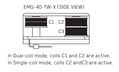

Geht das überhaupt, der serielle Modus?
Wenn ich es richtig verstehe bzw. interpretiere, dann hat man doch nur die Möglichkeit zwischen:
Single Coil Mode
und
Humbucker (Dual Coil Mode)
Theoretisch wäre durchaus denkbar die Spulen C1 und C2 seriell zu verdrahten, allerdings will das serielle Konstrukt aus C1 und C2 dann ja auch adäquat am internen Pickup-Verstärker angeschlossen sein damit es funktioniert.
Oder ich verstehe das hier völlig falsch und ihr meint mit seriell den Single Coil Mode bestehend aus seriell C2 und C3?
  • #5.047
Ich denke, in einem Modus sind C1 und C2 zusammengeschaltet, im 2. Modus C2 und C3. Dann hat man immer 2 Spulen für den Humbucking-Effekt. Ob da etwas seriell ist - keine Ahnung.
  • #5.048
C2 + C3 ist ja quasi ein stacked humbucker wie beim noiseless Jazzbass-PU. C1 + C2 dann ein klassischer Humbucker.
  • #5.049
Der TW-X am Hals wird ziemlich dünn, wenn er auf seriell geschaltet wird, er wird etwas heller, kein wirklich brauchbarer Sound.
Oder einfach nur profaner klassischer Single-Coil Sound?
Wenn ich da so an alle meine WW und Spector Bässe denke, und die haben alle(!) aktive EMG J in der Stegposition, man kann schon sagen dass es ein eher dünner und heller Sound ist der da rauskommt! Typischer Single Coil J-Sound halt.
  • #5.050
Weis ich nicht ob dem wirklich so ist. Bei einem profanen aktiven EMG J Pickup brummt auch ohne Humbucker-Schaltung bereits nichts.
EMG schreibt zumindest, dass der Single Coil Mode des TWX identisch dem JCSX ist.
Und im Dual Coil Mode (Humbucker) der TWX dann identisch dem CSX
Ich vermute da eher, die Spulenwicklung C3 wird im Single Coil Mode schon allein deswegen nötig damit die Lautstärkeverhältnisse zwischen beiden potenziellen Betriebsarten gleichbleibend sind.
Oder anders herum gedacht, für den Dual Coil Mode (Humbucker) die Spulenwicklung des JCSX dann verkürzt ist.

Also: Ohne Umschaltung höre ich Klicken über C1 und C2, wenn ich umschalte, nur über C2, klingt auch anders.
Deshalb denke ich, dass C1+C2 einen normalen Humbucker bilden, C2 + C3 dann einen Humbucker im Single Coil-Format mit übereinander liegenden Spulen, also stacked.
Reaktionen: Mudskipper
  • #5.056
Dann wird er C1/C2 parallel Humbucker und C2/C3 de Facto Singlecoil Sound geschaltet sein.
Sagt EMG ja selbst zu dem Pickup.

Ein Single Coil kann nicht brummfrei sein, dazu braucht man eine zweite Spule, deshalb die Schaltung als stacked (Spulen übereinander) Humbucker im Singlecoil-Format. Elektrisch ist das kein Single Coil, sondern eine Humbucker-Schaltung. So oder mit zwei Spulen nebeneinander (splitcoil Humbucker) funktionieren alle noiseless Jazzbass-PUs.
  • #5.059
Ein Single Coil kann nicht brummfrei sein, dazu braucht man eine zweite Spule, ...
Vielleicht hast du ja Recht und die beiden Spulen C2 und C3 sind vom Wickelsinn her gegenläufig gewickelt und gehen jede einzeln in einen Subtrahierer, vergleichbar Mikrofon Eingangsverstärkern bzw. symmetrischen XLR-Eingängen.
Egal wie immer und selbst wenn dem so sei, ein J-Pickup wird immer irgendwo nach J klingen, und nach nichts anderem.
Oder ganz anders herum gedacht, wenn EMG J-Pickups plötzlich nicht mehr nach J klingen sollen würden, ganz egal wie das Innenleben konstruiert ist hinsichtlich Brummfreiheit, wer würde das dann noch kaufen wollen? Man wird erwarten dürfen dass J irgendwo nach J klingt, egal mit welcher Nuance an Färbung behaftet innerhalb der J-Familie.
Brummfrei sind alle meine EMG J Pickups die ich habe auf jeden Fall. Und das sind in Summe sechs Bässe in denen das so verbaut ist. Etwas dünn und Höhen betonend im Sound in der Stegposition, das würde ich so bestätigen wollen.
Fünf Bässe haben P/J Bestückung, einer die JJ Bestückung und zwar mein 89er Thumb NT Bass.
Also wenn, dann müsste das Prinzip mit den zwei gegenläufigen Spulen in meinen EMG J-Pickups ja ebenfalls integriert sein, weil die sind wirklich absolut Mucksmäuschen still was Brummen anbelangt!
