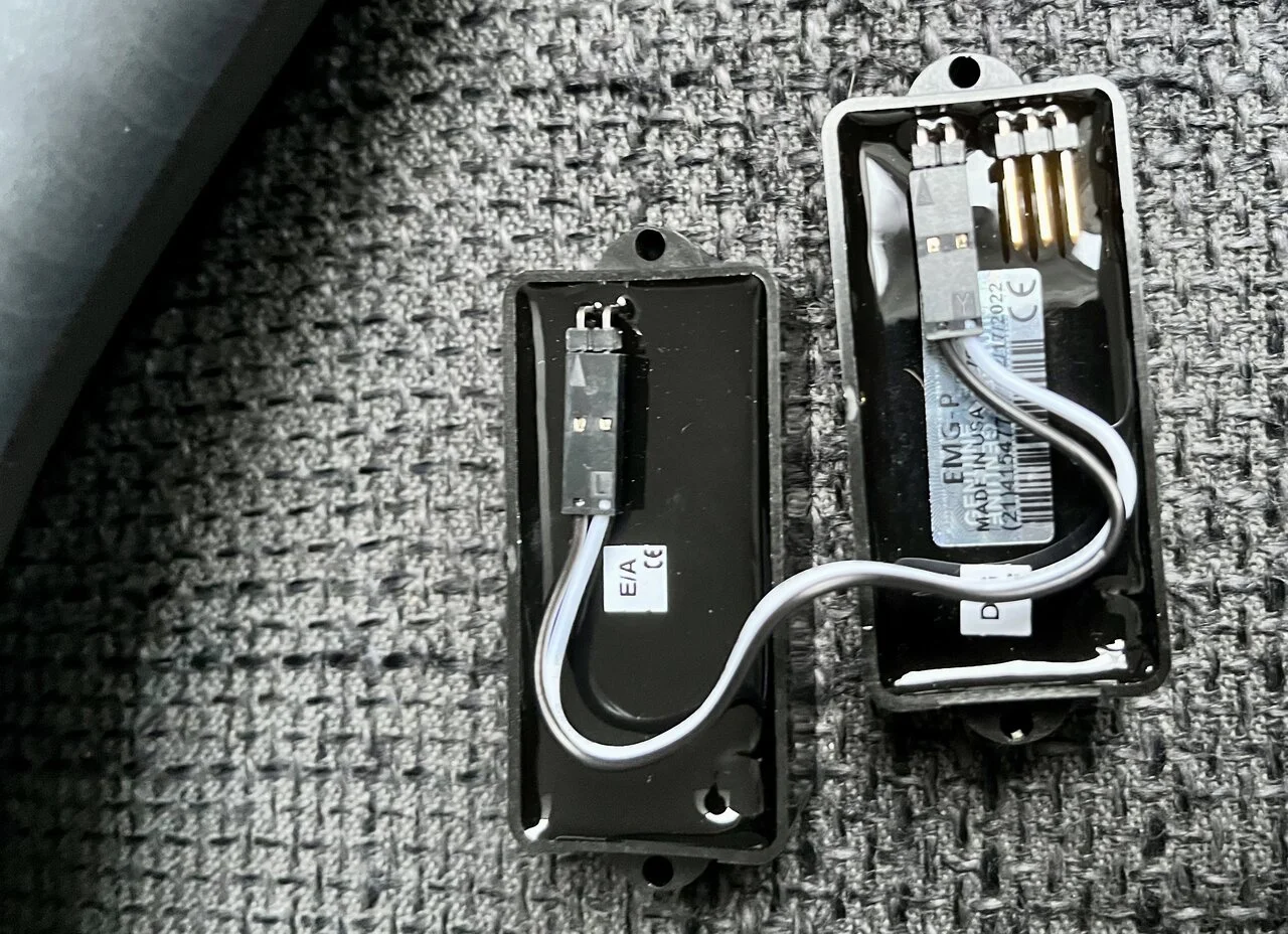

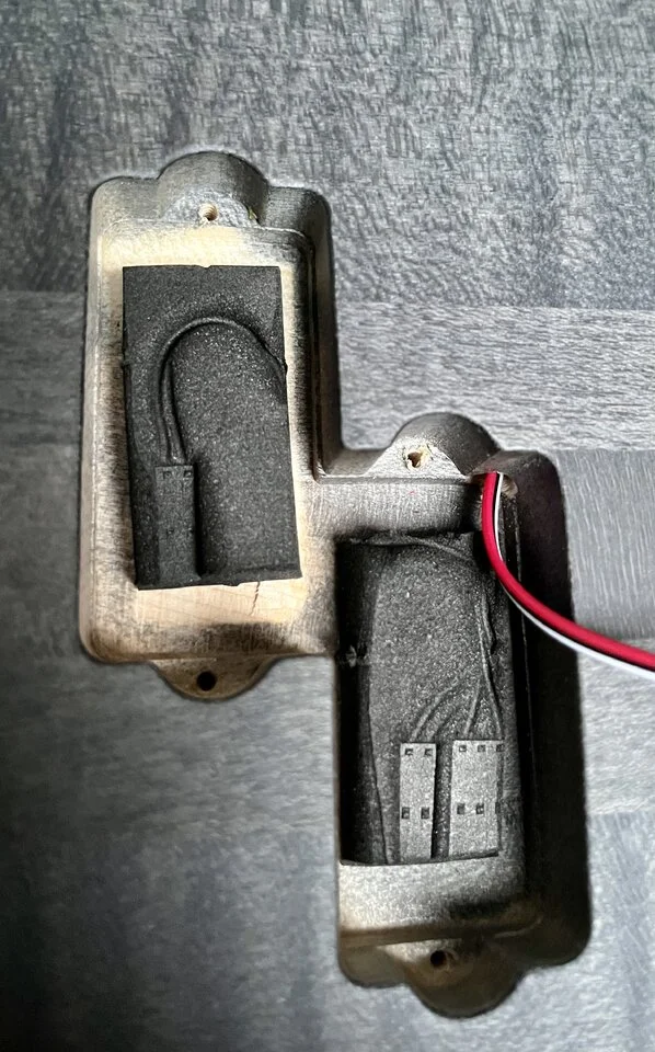

Gibt hier auch noch eine Quizfrage.
Was ist beim Einbau der PUs im NBE Werk schiefgelaufen?

  • #5.449
Wenn ich mich recht entsinne, sind die beiden absolut identisch und daher ist es egal, welcher an welcher Stelle sitzt.
  • #5.450

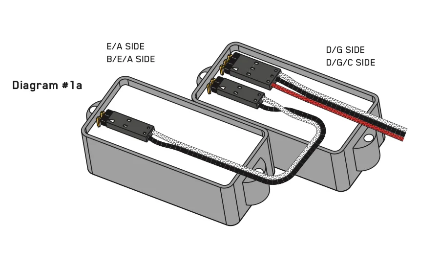

Wenn es um das unterste Foto geht: Das Verbindungskabel ist nicht verpolt, wie es lt. Plan sein sollte.
  • #5.451
Aber warum sind dann da extra Aufkleber drauf?
Bei einem Fender Am Pro I waren die beiden Hälften ja auch aus unterschiedlichem Material.
Jetzt ist es auf jeden Fall so, wie EMG das vorgibt.
Vielleicht nur mein innerer Monk, aber da halte ich mich schon an die Vorgaben, die der Hersteller vorgesehen hat.

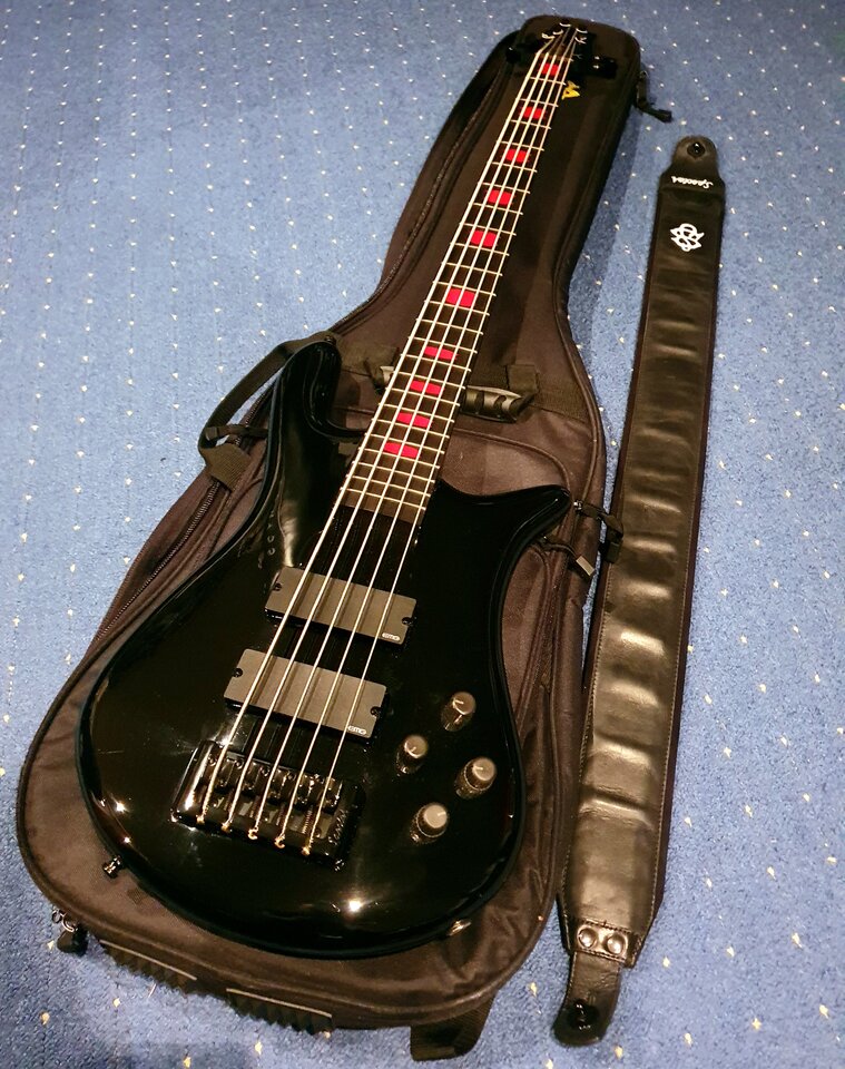

nachdem @3-Diddy seinen Webster ja leider lieber selbst quält anstatt ihn bei mir in die Tagespflege zu geben 😁 ... Lange gesucht, endlich gefunden :
Soeben hier eingezogen, V1 mit EMG / BQC von 2018/9 aber in absolutem Neuzustand. Keine Spielspuren, nix nada ... sogar incl. Gigbag und Original Gurt.
Hat ne CD eingespielt und danach kam das C.
Bekommt morgen trotzdem mal ne Rundumpflege 🥰
