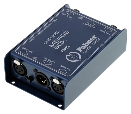

Auch in dem Sinne zu viel, dass ich das nur für Klinke brauche, nicht für XLR.

Passive Mixer arbeiten immer mit Widerständen. Eine Merge-Box hat dagegen einen Trafo, der die Signale galvanisch getrennt zusammen führt. Mit Klinkenadaptern funktioniert das aber auch mit Klinkenkabeln.
Jein, auch bei den Mergeboxen werden die Signale nach den Trafos mit Widerständen summiert. Nur das am Eingang erst ein Trafo davor ist, der das galvanisch trennt. Aber nur damit es evtl. nicht brummt, weil du die Massen der beiden Eingänge zusammen schaltest. Das Problem mit den Mergeboxen ist aber, das auch die gerne niederohmig angesprochen werden wollen. (Indiz: XLR-Micro-Eingang) Da müßtest du dein passives hochohmiges Basssignal erstmal mit einer DI Box niederohmig machen, und dann das ganze an die Mergebox bringen. Kann man machen...
Bei aktiven Bässen bzw. wenn da noch irgendwo ein anderer aktiver Effekt dazwischen ist, ist das aber kein Problem. Die Ausgänge sind meist niederohmig genug.
