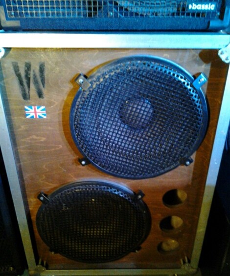

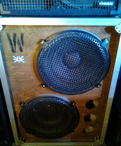

Bin gerade am überlegen, mich von meiner Green Audio 215 mit EV Speaker zu trennen um mir eine 415 zuzulegen, eventuellerweise passts ja. ;-)
Edit:
Überlegung abgeschlossen, die Box bleibt bei mir! :-)
