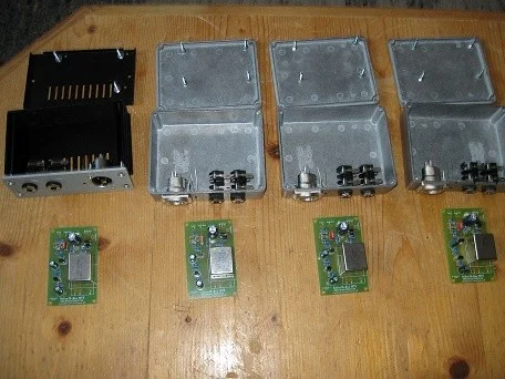

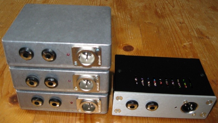

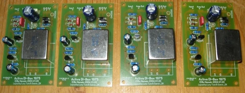

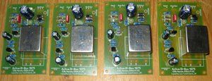

Ein ganz anderer Ansatz wäre die DI-Box von Bo Hansen. Die hat er schon 1975 entwickelt, ist aber trotzdem zeitlos und absolut studiotauglich.
Die gibt es leider nicht fertig, sondern lediglich als DIY-Projekt. Die erfreut sich allergrößter Beliebtheit in Profi-Tonstudios und wurde auch im Direktvergleich mit verschiedensten Radials, Avalon U5 und allen möglichen Edel-DI-Boxen immer als absolut gleichwertig oder höher eingestuft.
Ich habe mir auch 4 Stück davon gebaut (siehe Fotos) und alle anderen, die ich früher erworben oder gebaut habe (z.T. mit Sowter, Palmer und Jensen-Übertragern), stinken dagegen total ab.
Ist aber wie gesagt ein DIY-Projekt und nur für Leute geeignet, die Platinen bestücken und löten sowie Gehäuse bearbeiten können.

Nja ... Teile/Material pro Stück werden so ungefähr bei knapp 100 Euro liegen (je nach Trafo und Lieferanten) .... und dann brauchst Du halt jemanden, der das zusammenbaut und -lötet ... was der dann dafür haben will, ist wohl Verhandlungs-/Vertrauensssache.
Lüftungsschlitze: das Gehäuse hatte ich halt noch übrig. Mich stört das nicht, aber man könnte sie auch von innen zumachen oder ein schönes fettes Schild draufpappen.
Naja, wenn man ein fertiges PCB hat, ist's ja bloß ein bisschen Teile-Puzzeln, ohne das man Ahnung von der Elektronik haben müsste ... viele Teile sind's ja nicht, d.h. wäre auch für Grobmotoriker mit 'nem simplen Lötkolben zu lösen ... wäre insofern fast ein cooles, wenn auch teures, Einsteiger-Projekt

Die Bo Hansen Active DI ist für mich auch die beste DI! Ich habe etliche durchprobiert und bin dann bei Bo Hansen gelandet. Ich habe sie mit verschiedenen Transformatoren (Lundahl, OEP, Haufe, Sowter) gebaut. Die Version mit dem Lundahl LL1538 gefällt mir am besten.
http://www.hansenaudio.se/techpage.htm

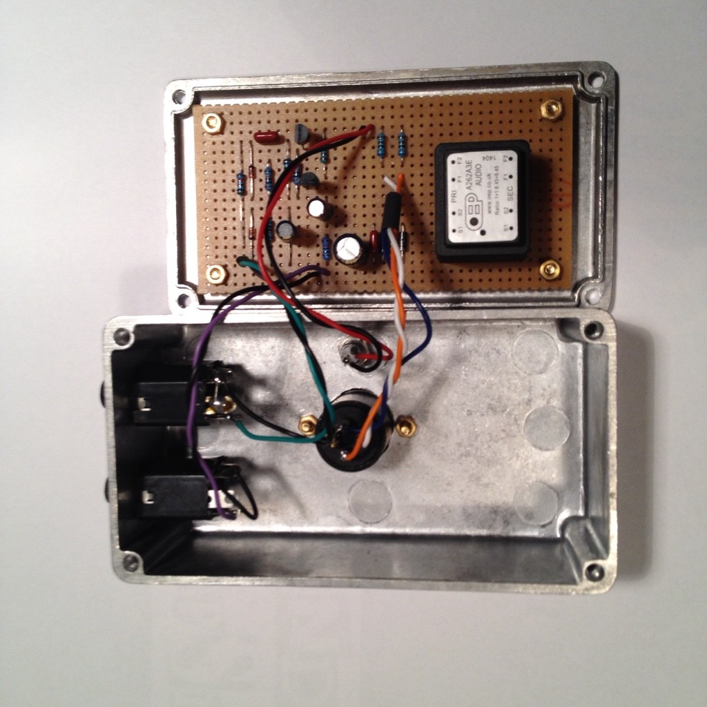

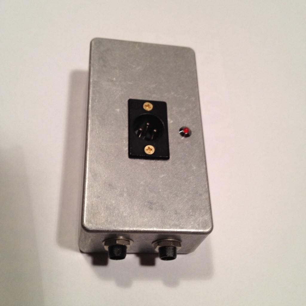

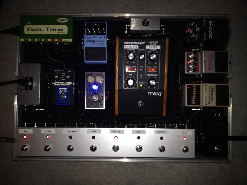

Ich habe z.B. eine Bo Hansen Active DI mit OEP Transformator auf einer Lochrasterplatine aufgebaut. Das ist die günstigste Variante. Materialkosten insgesamt ca. 40 Euro. Der Sound ist fantastisch. Da haben die meisten DI-Boxen, die ein Vielfaches kosten keine Chance gegen!
Ich bin von Beruf übrigens Musiker und Musiklehrer. Löten habe ich an der Musikhochschule auch nicht gelernt, das habe ich mir selbst beigebracht.
Die Bo Hansen Active DI mit dem Lundahl LL1538 Transformator habe ich in meinem Pedalboard verbaut.

ganz unrecht hast Du damit sicherlich nicht. Eine DI Box ist ein einfaches Gerät. Es kommt aber auf zwei wichtige Faktoren an:
1. Hochwertige Audio-Transistoren. Minderwertige Transistoren können eventuell unerwünschte Nebengeräusche erzeugen. Hochwertige, gematchte Audio-Transistoren kosten ungefähr das hundertfache im Vergleich zu einfachen Noname China-Transistoren, nämlich 2€ statt 2 Cent. In der Bo-Hansen DI werden zwei Stück verbaut, d.h. 4€ für das Beste vom Besten.
2. Hochwertige Übertrager (Audio-Transformatoren). Der Lundahl LL1538 gilt zur Zeit mit als das beste was es gibt. Zahlreiche Hersteller der edelsten Preamps und DI-Boxen verbauen genau diese Teile, z.B. https://us.focusrite.com/mic-pres/red-1-500-series-mic-pre#
Einzeln kostet der Transformator ca. 75€. Der OEP Transformator kostet ca. 20€.
In den meisten günstigen DI-Boxen sind eben nicht diese hochwertigen Teile verbaut.
Es geht beim Recording ja darum, das Bass-Signal möglichst klar und deutlich ins System zu bekommen, um es dann weiterzuverarbeiten. Wenn du schon zu Beginn der Soundchain ein Rauschen oder andere „Verzerrungen“ produzierst, wird es schwieriger das Signal entsprechend weiterzuverarbeiten.
