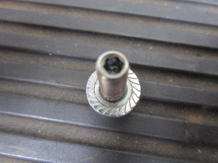

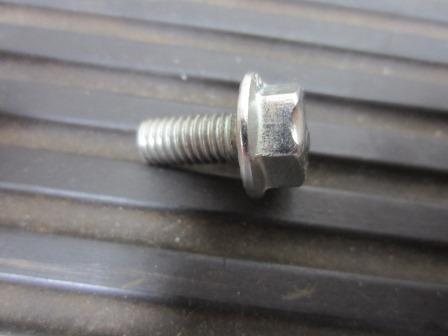

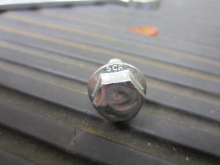

Schrottys Artikel trifft am ehesten zu, wobei eben noch mit einem Kopf auf der einen Seite.

Ich hab mir das mal bei der Lieferantenbaugruppe angeschaut, die nehmen vermutlich eine Madenschraube und eine Sechskantmutter, verschweißen und verschleifen diese am Kopf.

....also "Außensechskant mit Innensechskant". :rolleyes:
Deine Überschrift verwirrt etwas ;-)
Kann man (wie du selbst beschreibst) einfach selber bauen...
Reaktionen: Schrotty
Je nach Art der mechanischen Beanspruchung, kann man hierbei eine Madenschraube und eine passende Mutter mit Loctite-Schraubenkleber (hochfest) verkleben. Das soll mit normalem Werkzeug nicht zu lösen sein. Tip aus der Fahrradbranche.

Das hier ist der Hersteller des Sechskantschraubenkopfes mit Flansch (Ripp-Schraube): http://scffastener.com/scf/
Wenn ich mir den Kopf so ansehe, dann tippe ich auf: Loch gebohrt => Schraubengewinde raus => Gewindestift mit Innensechskant ISO4026 rein => und auf der Kopffläche verschweisst.
