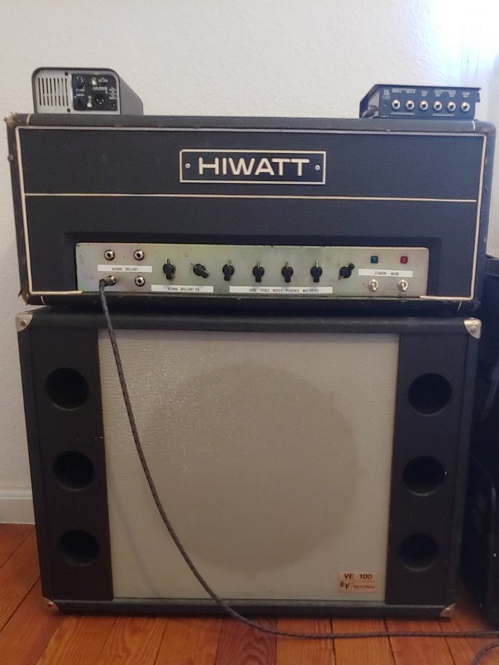

ich hab hier zu deko zwecken noch eine ev ve100 unter dem hiwatt stehen... hatte ich mal zusammen mit einem topteil gekauft und dann unterm hiwatt stehen lassen weils mit 70er breite optisch gut gepasst hat..
da hatte aber schon seit ein paar jährchen die buchse einen wackler... dem habe ich mich heute mal angenommen und war jetzt doch sehr überrascht was da lautstärke mässig so rauskommt.. am hiwatt alles auf 12 und mir klingeln jetzt noch die ohren.. ich muss zugeben, dass ich der box mit ihren 100watt nie wirklich was zugetraut habe und sie deshalb auch nie lauter als zimmerlautstärke gespielt habe .. evtl. spielt da auch der überraschungseffekt mit rein...
noch überraschter war ich allerdings wie knallig der evm 15b in der kiste klingt... auch die zerre ist sehr gut präsent.. mein quantum 1x15er combo klingt da direkt belegt dagegen... ich war vor dem test noch am überlegen mir einen 15l mit 400watt zu holen, hab nun aber bedenken, dass das fast zu knallig sein könnte...
jetzt überleg ich gerade ernsthaft der kombi bei der ersten probe (wenn das jemals statt finden wird) mal eine chance zu geben. dann seh ich ja auch ob es langt oder was genau noch fehlt und kann von da aus ggf. weiter planen...

Mein Tipp
Hol dir ne 2te VE 100 zur Verstärkung.
Ich könnte mir gut vorstellen dass das ein richtiges Traumstack abgibt :great:
Die Speaker gefallen mir auch richtig gut.
Und wenn es nötig erscheint stattest du eine der beiden versuchshalber noch mit einem 15L aus.
Das gibt dann zusätzlich einen ganzen Schwung Aggressivität.
Und hey ... wir wollen Bilder :-)
dazu müsste ich erstmal eine zweite finden :D ... ok hab auch noch nicht aktiv gesucht..
garnicht so einfach zu knipsen ohne dass das grill cloth flackert:
Der EVM 15B ist ein feiner und geht auch gut in höheren Gefilden.... ich hatte ne ganze Weile
eine GK 115 T, mit dem EVM 15 B ab Werk... nicht 15 L.
Die kann aufgeräumter und definierter als seine Spielpartnerin 410 T auf der die 115 T stand.
Lange her und ich glaubte in den 90ern, wie v.a. auch, dass 4x10+ 1x15 die "Super Kombi" sei.
Viel Erfolg bei der Suche nach einer zweiten VE 100... feine Sache... :great:
Wenn da ein EVM 15 B drin ist, denn verträgt die mehr als 100 Watt... verdoppel mal und da-
mit meine ich Dauerfeuer... in Spitzen verträgt der noch mehr, viel mehr... der kann was ab.

die VE100 habe ich auch, die liefert aber kaum Tiefbass, H-Saite ist problematisch. Das Volumen ist einfach zu klein. Ev. Kombi mit einer 18er

erstmal möchte ich mich hier mal bei euch allen bedanken - auch und vorallem bei denen die mir per pn geschrieben haben :great:
ja, die bedenken wurden mitlerweile auch ausgeräumt...
bei einem kleinen lautstärke shootout mit meinem tecamp puma 2x12er combo und meinem quantum 15er combo konnten der hiwatt und die ve100 sogar den quantum in seine schranken verweisen... klang irgendwann allerdings nicht mehr wirklich gut (bei keinem der amps) - für live langt das aber locker - heutzutage muss man ja ohnehin sogut wie nix mehr selbst beschallen und wenns bei der probe derart laut werden sollte müsste ich ohnehin mal mit den jungs bzgl. gesundheitsbedenken sprechen...
aber ja:
mit der h-saite hatte ich kurz bedenken den speaker zu killen... wobei ich noch nicht weiß ob ich derart tiefbass bei der mukke überhaupt brauche - ist alles in standard tuning.. aber das sehe ich im bandmix...
hier hat sich herausgestellt, dass bei mir jegliche bedämpfung fehlt (evtl. hat die der vorbesitzer aber auch raus) da erhoffe ich mir jedenfalls auch noch etwas an optimierung.
welcher speaker ist denn bei dir verbaut? gibt wohl auch welche mit 15l.
Noch nicht! Mit nem Vollröhren-Bassking kann die ja für 4-Saiter klingen!
das ist ja schonmal kein nein :D
