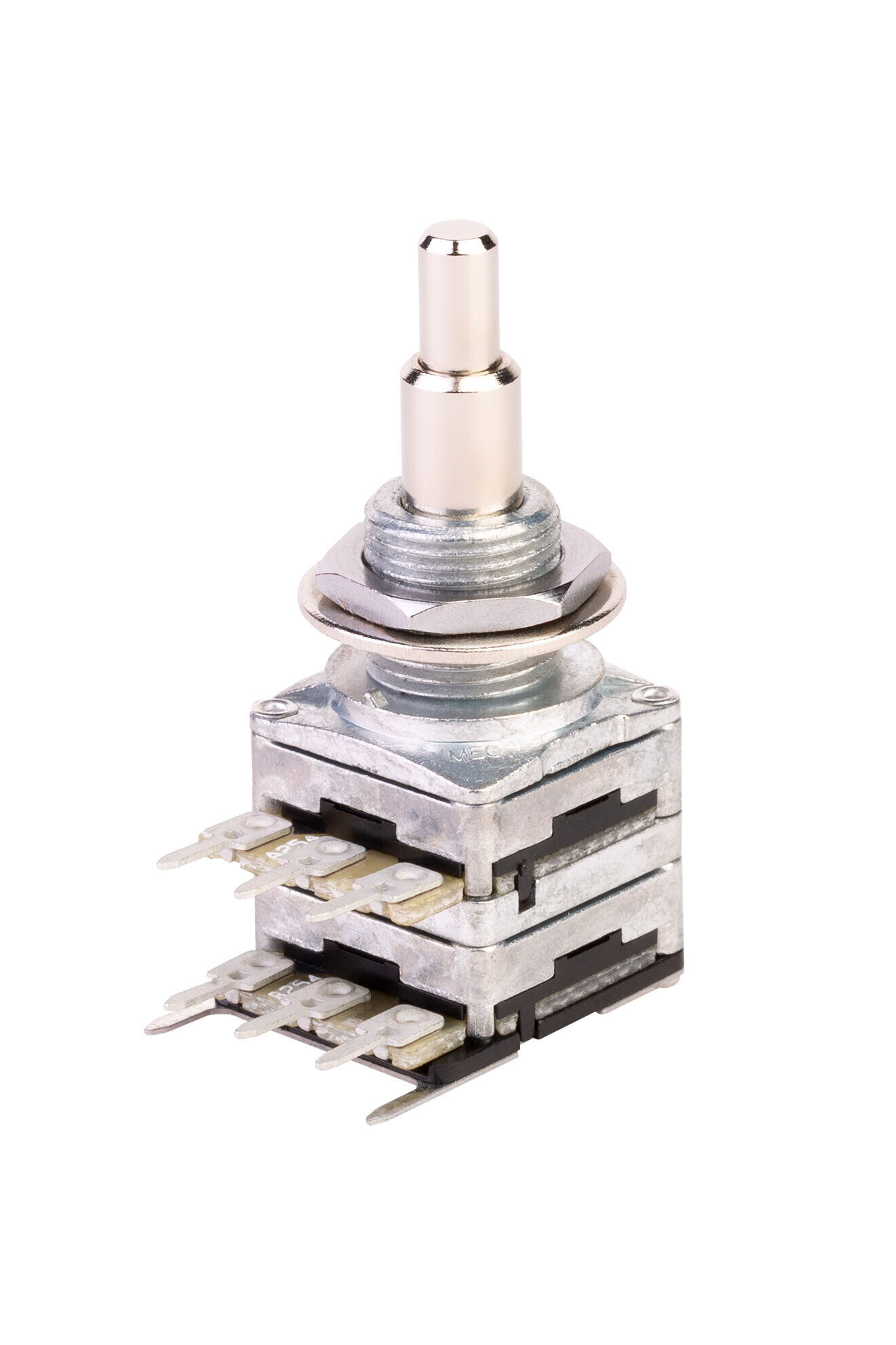

habe jetzt das gefunden:
Bin mir aber nicht sicher ob der den Einraster in der Mitte für Bal hat... ohne fände ich n bisl blöd...
und dafür ist es auch ziemlich schwierig Potiknöpfe in Nickel zu finden.
ansonsten sowat:
ist aber halt eher für 2 mal Vol gedacht und wieder ohne Einraster und mit Chrom Knöpkes.

Das Poti bekommst du hier noch etwas günstiger:
Guter Laden!
Die Rasterung bei den Fender* Jazz Bässen mit Stack Knob ist im Potiknopf verbaut und nicht im Poti selbst....
Braucht man die Rasterung denn wirklich, man hat doch Ohren... :whistle:
Nickel Stack Knob wird vermutlich schwierig.
Keine Ahnung gerade ob die Durchmesser passen würden - ist aber eh nicht Lieferbar.
Denk auch an die Einbautiefe. Teilweise sind das 34 mm, das pastt nicht in jeden Bass.

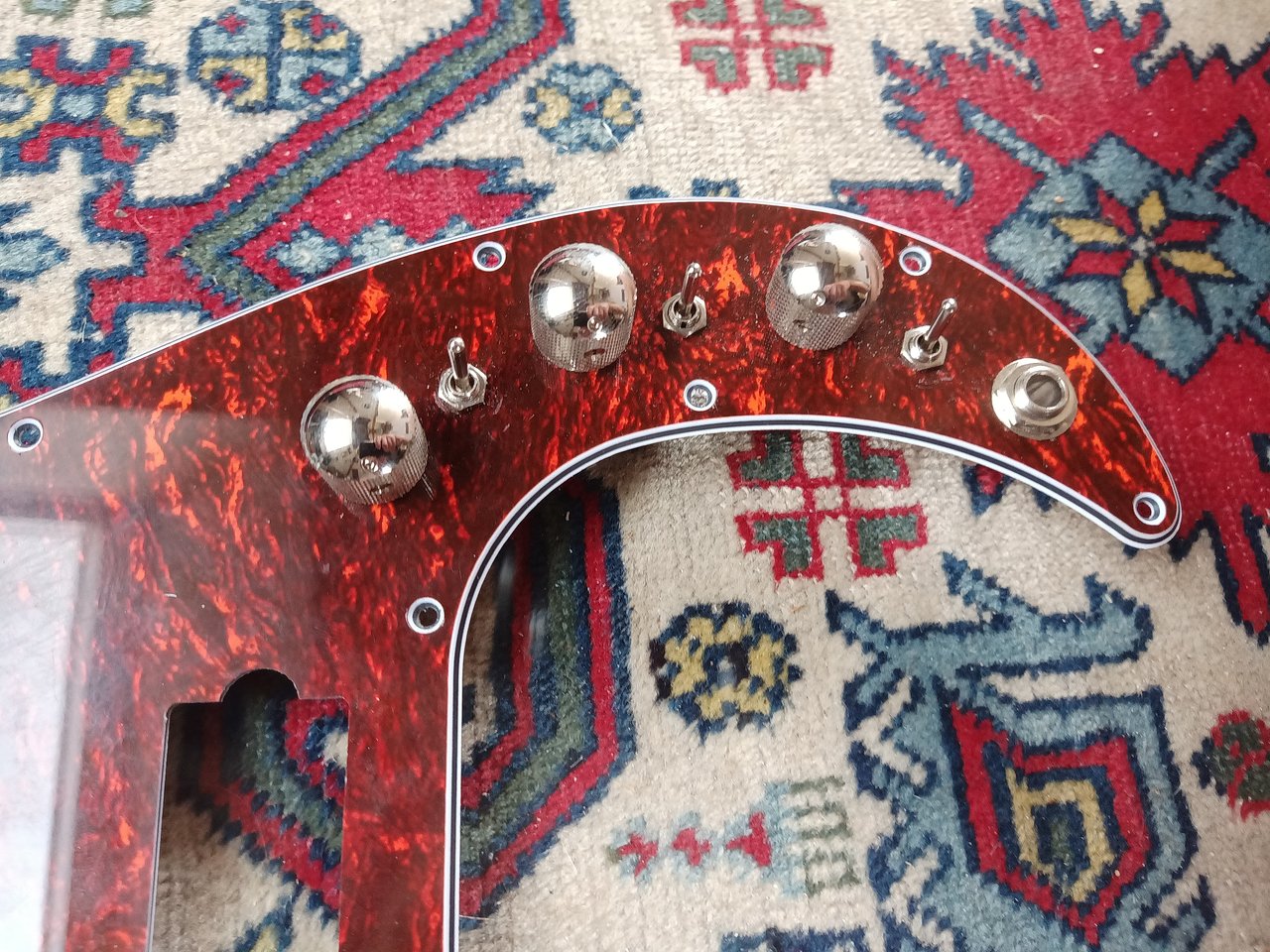

Ich versuche jetzt Mal meinen Gedankengang genauer zu erklären.
So waren Potis und Buchse im alten pickguard angeordnet. Vol/vol/Tone
Das neue pickguard hat nur 3 Löcher vorherbohrt
Demnach fehlt mir eine Bohrung für die Buchse.
Also wäre die Möglichkeit noch ein Loch für die Buchse seitlich ins Holz zu bohren und die Potis ganz normal in die Löcher zu stopfen. Allerdings müsste ich für den letzten Poti das E-Fach größer Fräsen.
Auf so viel Holzarbeiten hab ich eher weniger Bock.
Die einfachere Möglichkeit wäre noch ein 4. Loch im pickguard zu bohren.
Aber das gefällt mir optisch und haptisch nicht.
Wenn der Bogen der Löcher fortgeführt wird wäre der letzte Poti zu nah an PU.
Wenn man alle 3 Boris in eine gerade Reihe setzen würde wäre der letzte zu weit am Rand.
Die Variante mit mir 2 Potis finde ich optisch am ansprechensten.
Abgesehen davon mag ich eh die Handhabe von 2 Volume Potis nicht.
Allerdings habe ich auch vor noch ein paar Schalter dran zu basteln. Ein PU-Wahlschalter und ein komplett-aus-Killswitch, sowie einer um zwischen paralleler und serieller Anordnung der PUs wählen kann.
Insofern wäre ein bal Poti ja fast schon wieder überflüssig.
Dann könnte ich z.b. 2 Mal vol auf den tandempoti legen und Tone allein lassen.
Woran ich auch schon dachte war es ähnlich zu lösen wie bei manchen Jazznässen. Zwei große potiknöpfe und ein kleiner für Tone.
Wenn ich vielleicht einen ganz kleinen schlanken schwarzen Knopf finden würde und den zwischen den letzten Poti und die Buchse setzen würde, würde das glaub ich auch gut aussehen.
Und ich hätte auch kein Problem mehr mit nicht auffindbaren Tandemknöpfen aus Nickel...
Bisher habe ich so einen kleinen Knopf allerdings noch nicht gefunden.
Manchmal sind die kleinsten sagen die kompliziertesten:rolleyes:
