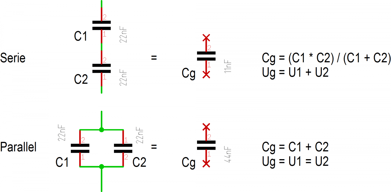

Genau aus dem Grund hatte ich in meinem Preci zwei .047uf Kondensatoren parallel zusammengelötet ...
Ergeben zwei parallele .047 nicht in der Summer .1???
Bei seriell ergäbe es .022???
Ich hatte in Erinnerung, dass sich Kodensatoren genau anders rum als Widerstände bei seriell/parallel verhalten ...
Reaktionen: fiss-a-wiss
  • #22
Richtig. Aber es wird auch gerne schon mal parallel mit Serie vertauscht.
Bei 0.047uF dann entsprechend 47nF
parallel 94nF 0.094uF
Serie 23,5nF 0.0235uF
  • #23
Genau das war ja mein Ziel bei meinem alten Preci, da ich keinen 0.1uF Kondensator da hatte, habe ich einfach einen zweiten 0.047uF parallel zum Vorhandenen gelötet.
Bei meinem aktuellen Cabronita Bass bin ich genau den anderen Weg gegangen und habe nen 0.022uF Kondensator genommen um die Einsatzfrequenz höher anzusetzen.
