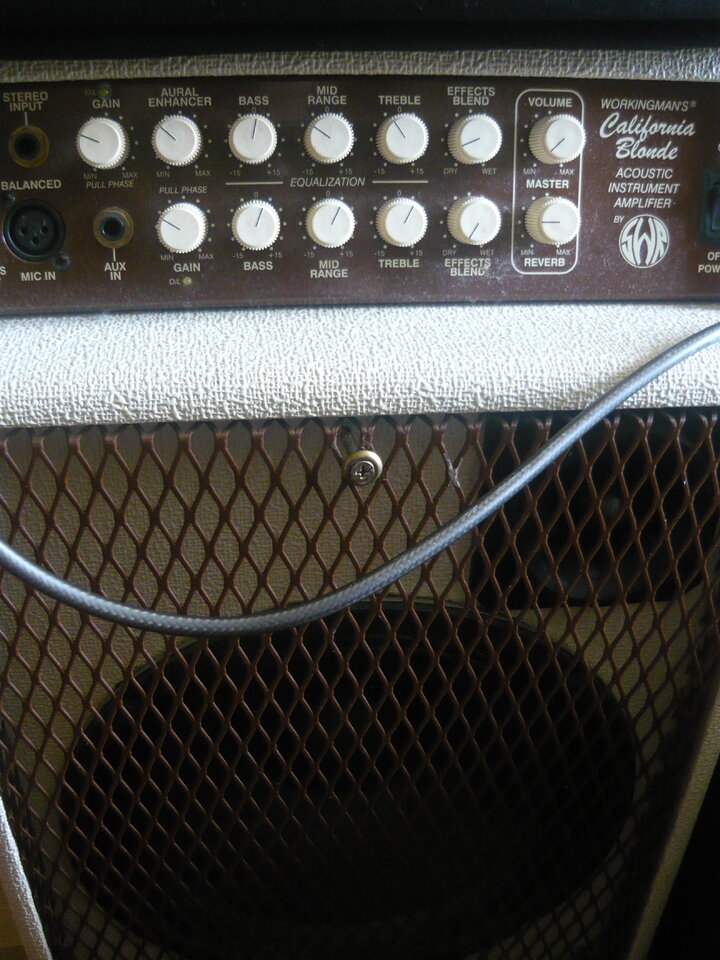

kennt den Combo jemand? Der Kontrabassist, der mir unserem Tastiero noch Trio spielt, hat den im Probenraum und ich darf ihn mitbenutzen. Ich finde den sowas von Schxxxx. Aber vielleicht mache ich was falsch?
Ich finde es bedenklich, wenn die Kiste nur klingt, wenn man Bässe, Mitten und Höhen fast vollständig rausdrehen muss. Zuerst dachte ich, dass der KB sowas vielleicht braucht, aber mit dem E-Bass ist es genauso. Strange. :ugly:
Ähhh… wenn man Bässe, Mitten und Höhen vollständig rausdreht wird die Kiste im Idealfall komplett stumm sein. Bist du dir sicher, dass du dich nicht vertippt hast? Ich kenne von SWR Amps noch, dass sie flat sehr knackig klingen, ich also tendenziell Bässe angehoben und Höhen abgesenkt habe.
Nein, die plärrt lustig vor sich hin. Die Regler sind allerdings nicht komplett zu sondern so etwa auf 8 Uhr. Flat kommt da nur Dröhn und Klirr. Der Kollege singt sogar über die Kiste.
Vielleicht ist der Kasten auch nicht in Ordnung. Bei den Proben scheint sich aber niemand zu beschweren. :nix:
Hmmmm……da ist vieleicht irgendwas falsch eingestell? Das was du beschreibst, klingt als würde ausschließlich dieser Supertweeter tönen der da verbaut ist und nicht der 12er Lautsprecher .
Das ist aber auch kein E-Bass Amp. Ich kann mir bei besten Willen auch nicht vorstellen das SWR einen Amp baut der so klingt, wenn man einen anschliesst…
Vielleicht steht ja da was drin: https://www.manualslib.de/manual/518757/Swr-California-Blonde.html?page=8#manual
Danke, ich habe mir das eben mal durchgelesen. Das HT-Horn ist fast (oder ganz?) rausgedreht, alles andere aber eben auch.
Bei der nächsten Probe spiele ich nochmal am den Reglern, mal schauen. Aber die Kiste ist komisch.
Fpr akustische Instrumente halt. Auf Bässe wird ja ebenfalls eingegangen. Merkwürzig.

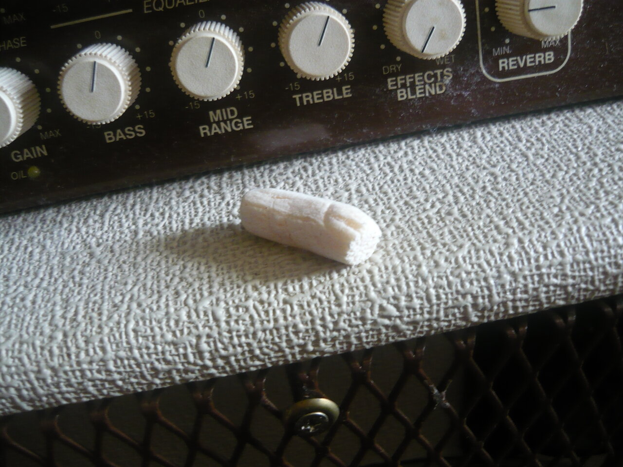

Dann den Bass mal etwas lauter und da gings los mit fiesem Brummen. Nix gefunden, was scheppert, alles noch mal fester geschraubt, Test mit separater Box - also Speaker, verdammich, dieser Celestion g12k-200 ist ja nicht mal eben zu ersetzen .. da stand er wieder eine Weile, bis ich jetzt so weit war, mich nach einem geeigneten Speaker umzuschauen.
Also noch mal nachschauen, ob es denn wirklich der g12k ist - jo isser ... und aehhh, was klemmt denn da zwischen Konus-Pappe und Metall-Verstrebung??? Ist das was, was ich nicht über Speaker weiss (naja, ich weiss nicht viel)??? Neee, das soll da nicht sein!
Autsch, kein Wunder also - aber wie das da hinkommt und soooo lange unerkannt sein Unwesen treiben konnte (ziemlich sicher, dass der ab Werk nicht mehr offen war).
