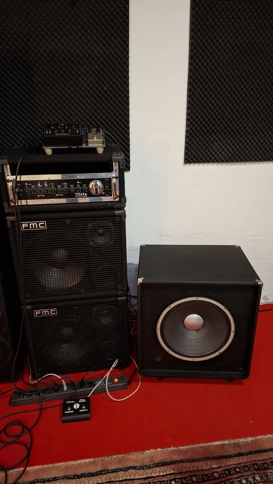

Irgendwie stellt niemand mehr Bilder ein, deshalb eines von mir aus den Katakomben.
Hier hängt wie so oft ein Ampeg / JBL Umbau am 750x.
Das Gehäuse der Box wurde versteift und im Bereich der grössten Schallschnelle gedämpft.
Es wurde auch ein anderer Speaker eingebaut, natürlich ein JBL wie unschwer zu erkennen ist.
Die Box ist heute fertig geworden.
Sie gefällt mir :great:

Welcher Röhren-Pre ist das?
Das ist eine Schaltung nach Bassman-Machart, aber mit einem James- Tonestack; am Ausgang dann noch ein FET zur Impedanzwandlung, um damit direkt in eine Endstufe gehen zu können. Stromversorgung ist die bekannte Platine von Tubetown mit 250V aus 12V.
