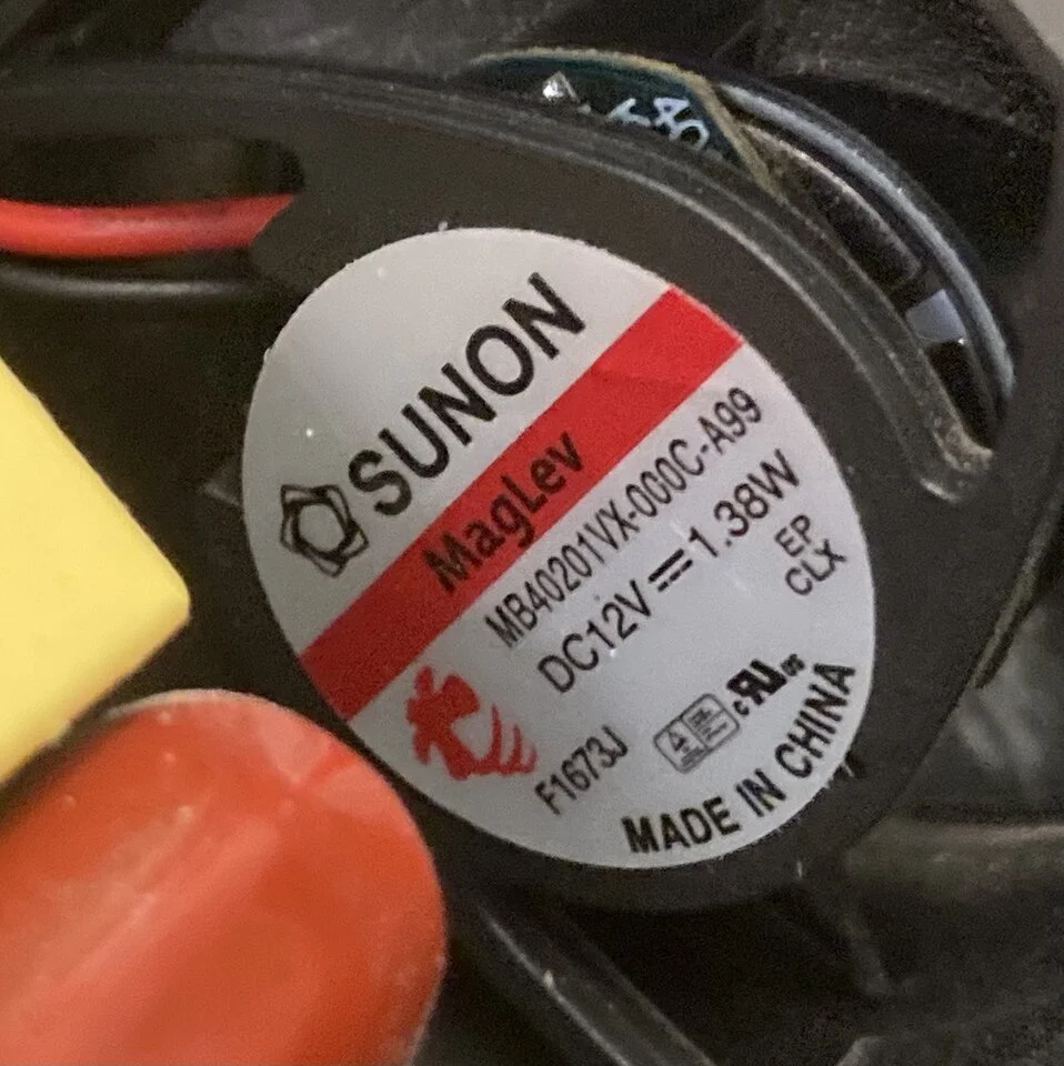

Das hier ist verbaut:
Marke: SUNON
Modell: MB40201VX-000C-A99
Größe: 40*40*20mm
Spannung: 12V
Strom: 0,115 A
Power: 1,38 W
Geschwindigkeit: 8200 RPM
Luftvolumen: 10,8 CFM (0,306 m³/min)
Lärm: 27,5 dB(A)
Luftstrom: 0,270 in H2O (67,2 Pa)

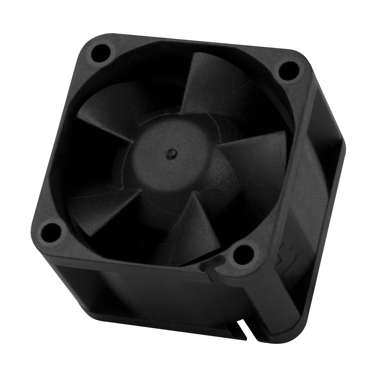

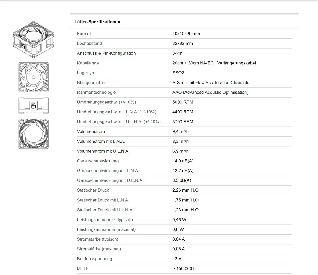

Mein ihr das Noctua kann da mithalten? Ist leider von den Specs nicht so gut was der Luftvolumen angeht:
NOCTUA NF-A4x20-FLX
Oder kann sein das der Luftvolumen nicht ausreichend ist und mir das Ding abraucht? :D
Gruß
Robertino
  • #63
Der kann nur 9400 / 60 = 156l/min, die Hälfte des Original-Lüfters. Kritisch.
15m3 pro h sollte er schon bringen.
  • #64
I know... aber bringt das tatsächlich der Sunon... da traue ich Noctua mehr :D... aber klar 5000 rpm vs 8000rpm
  • #65
Finde nichts ausser
Der bringt wenigstens gut 12m3/h.
Ist der Lüfter PWM-gesteuert (3 oder 4-pol)?
Edit: Lautstärke geben sie nicht an. Serverlüfter sind meist sehr laut.
  • #66
Bzw. ist der Sunon (2-pol) temperaturgesteuert oder läuft er mit konstanter Umdrehungszahl?
  • #67
Ist auf jeden Fall nur 2 Pol. Muss noch genau messen was da anliegt... ich tippe konstanter Umdrehungszahl
  • #68
es liegen 10,7V an... am Anfang lagen 9V an... mit meinem leiherhaften Halbwissen xD . Lass das Ding mal bisschen laufen :D
