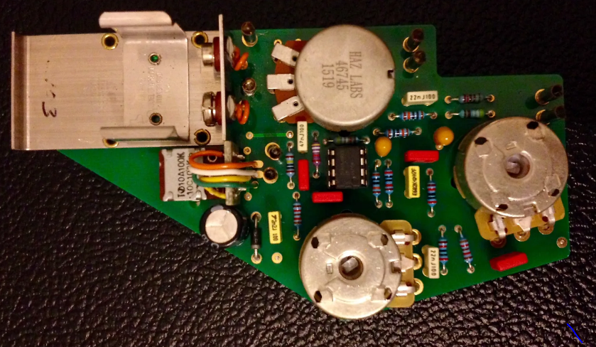

Eine wirklich sehr einfach u. günstig konstruierte Platine klingt besser .... sorry, ohne den TC zu kennen, aber das nehme ich dir nicht ab.
Aber gut, jeder so wie er meint.
Theoretisch hast Du recht. Aber läßt sich das so theoretisch beantworten?
Was ist, wenns in dem Fall einfach "klingt" und dem Basser "gefällt"?
  • #30
Wenn dem so wäre müsste man Glockenklang ein Armutszeugnis ausstellen.
Die geben sich alle Mühe die Vorstufe so zu gestalten das sie gut und sauber klingt und dann das:
Die Vorstufe vom Glock klingt absolut sauber da gibt es gar nichts. Der Unterschied ist wie gesagt extrem fein und beruht darauf dass die Bandbreite vom Bassregler sehr weit ist und die des 1140 eben einstellbar ist, das ist halt präziser, weil ich an der Parametrik klanglich viel genauer arbeiten kann. Hier klingt der Steamhammer wuchtiger weil die Anhebung mehr in die tiefen Bässe mit reingeht. Die insgesamte Auflösung würde ich bei beiden Vorstufen als gleich betrachten. Um es noch genauer zu differenzieren müßte ich eine meiner HR Boxen bemühen ( da ist keine auf Lager ). Hier hört man dann noch mehr raus.
  • #31
Ob es gut klingt oder nicht ist vom Platinen Layout abhängig. Man sieht einer Platine so nicht an ob das Layout durchdacht ist oder einfach nur hingeschustert.
Zumindest sieht man hier dass der Netztrafo weit weg von Signal führenden Leiterbahnen platziert ist.
Einzig vielleicht die Lade-Elkos und Gleichrichter könnte(!) man sich eventuell etwas weiter weg angeordnet vorstellen.
Aber, es handelt sich hier um einen Preamp und NICHT um eine Endstufe bei welcher dann starke Welligkeit (Ladestrom) an den Elkos auftritt wenn die Endstufe belastet wird.
Bei einem Preamp wird sich das in engen Grenzen halten. Von daher geht das schon in Ordnung so wie es hier ist.
Ich denke das ist vergleichbar mit einem von Hand gefertigten Amp wie z.B. von Larry. Der Larry baut quasi echte Kunstwerke was das Innenleben anbelangt. Das ist eine echte Augenweide und Handwerkskunst auf höchstem Niveau. Es würde aber genauso gut klingen wenn rein "optisch" nicht so perfekt ausgeführt.
Man sieht auf der Platine jede Menge MKP Kondensatoren. Mehr kann man da nicht tun wenn es um Soundqualität geht.
Über die TL074 Quad-OP-Amps kann man sicherlich streiten.
Ich finde dass die TL07x Op-Amps ausreichend sind wenn es um die Anwendung "Instrumental" geht.
HiFi Enthusiasten würden angesichts TL07x hier sicherlich die Nase rümpfen.
Ja, man könnte auch exklusives HiEnd Material von Burr Brown verwenden. Die sind halt deutlich teurer und fressen dann (nachteilig) deutlich mehr an Strom und damit müßte die Versorgung entsprechend größer dimensioniert werden.
Zudem, da es keine Schaltung ist die auf möglichst minimalen Stromverbrauch dimensioniert sein muß (Batteriespeisung) ist man nicht gezwungen Widerstände im 100k Bereich zu verwenden. Das kann dann durchaus "klassisch" sein im 10k Bereich und bringt dann ja auch nochmal klanglich Vorteile gegenüber "LowPower Consumption" Schaltungen wie z.B. typischen On Board EQs.
...so weit meine Gedankengänge zu der etwas popelig ausschauenden Platine.

Optik versus Klang
Original Haz Lab On Board Elektronik der USA Spector Bässe
Das Ding ist 100% Handarbeit. Spector hat die Preamps bis vor dem Verkauf an Korg auch einzeln verkauft. Für ca. 500-600 Yankee Dollar. Echte Qualitätsarbeit wenn man so will. Kennt man ähnlich auch aus Deutschen Landen.

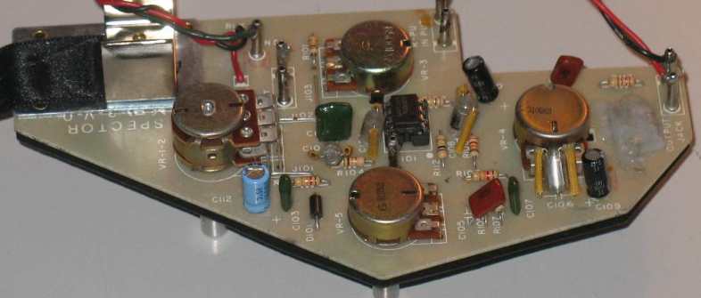

Zur Zeit der Kramer Ära wurden die Elektroniken parallel in Korea in Lizenz hergestellt. Und die sehen dann so aus.
Gegenüber der USA Elektronik sieht das alles etwas lieblos zusammengepfriemelt aus. Man könnte (fast) erwarten dass die sauber bestückte USA Platine besser klingt.
In der Praxis sieht es ungefähr so aus.
Die USA Elektronik ist mit dem LF442 OP-Amp bestückt, die Lizenz Elektronik mit dem TL072.
Ich habe vor einiger Zeit meine Lizenz Elektronik mit dem LF442 bestückt weil ich wissen wollte warum verwendet Spector seit Jahrzehnten den (Low Power) LF442?
Ich war vom Ergebnis arg enttäuscht. Anstatt einer klanglichen Verbesserung ging der Schuß komplett nach hinten los. Der Sound war zwar irgendwie "erdiger" aber die Dynamik und Offenheit war spürbar beeinträchtigt.
Ergebnis des Experiments. Ich hab nach kurzer Testphase wieder den TL072 reingesetzt und schlucke die Kröte dass der TL072 zu häufigeren Batteriewechsel zwingt als der LF442.
Fazit, identische Schaltung, die eine Platine ein Kunstwerk, die andere etwas "verwurschtelt", aber gerade der OP-Amp kann schon viel bewirken ob in der Summe alles Top oder Flopp.
Was ich an der Stelle überhaupt nicht verstehe. Die USA Elektronik ist sündhaft teuer. Es gibt in der Zwischenzeit viele Weiterentwicklungen bei den OP-Amps. Warum zum Teufel setzt Spector so stur auf den verstaubten antiquierten LF442 der den Sound mehr versaut als verbessert?
Vielleicht ist es manchmal besser man hinterfragt nicht so viel. Wenn es gut klingt dann klingt es gut, und wenn nicht dann eben nicht. Und ob ein Podukt exklusiv teuer ist oder nur im mittleren Preissegment angesiedelt ist sagt über das klangliche Ergebnis leider auch nicht all zu viel aus.
Aber gut, ein jeder so wie er meint.
Zumindest sieht man hier dass der Netztrafo weit weg von Signal führenden Leiterbahnen platziert ist....
