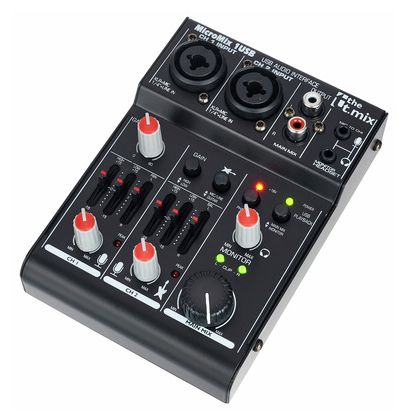

Wenn ich kommend von meinem PreAmp in folgendes Mischpult gehe und in den Kanal 2 mit dem Handy also zb YouTube oder MP3 gehe, kann ich doch perfekt leise über den kopfhörer Ausgang üben.
Danke für eure Hilfe
selbstverständlich, dafür kann man das Teil nehmen. Du kannst auch mit dem Bass direkt rein gehen.
Edit, hab nicht richtig geschaut: wenn du mit dem Handy in Kanal 2 gehst brauchst du noch einen Adapter von Stereo auf Mono. Die Chinchbuchsen sind der Ausgang. Das Teil hat keinen Stereoeingang. Nimm besser den: https://www.thomann.de/de/the_t_mix_mix_502.htm*
Reaktionen: AndiBar und Ratterbass
Das USB Ding funktioniert auch als Interface. Wenn du es also am Rechner betreibst kannst du den sound vom Rechner über USB in den Mixer schicken und das Bassignal dazumischen.
Reaktionen: AndiBar und garotti
Sicher? So wie die beschreibung formuliert ist, würde ich dies bei Thomann erfragen.
(Bei meinem Alesis Multimix 4 funktioniert der USB-Teil auch nicht gescheit...)
Zumindest wird es als USB Audiointerface beworben... Darunter verstehe ich, dass man damit Audio vom Rechner wiedergeben und aufnehmen kann. Ob das jetzt bei diesen Billigheimern nochmal anders ist, kann ich nicht sagen.:gruebel:
Und ganz unten steht "Digitale Schnittstelle: nein".
Laut Beschriftung bestimmt der Knopf unter dem grünen LED ob USB Playback nach Main oder Monitor geroutet werden sollte...
  • #10
Stimmt. Bei dem 2-er kann man wählen ob man USB an Stelle von Line einmischen soll. Da scheint allerdings der High-Z-Eingang zu fehlen. Da bräuchte man den speziellen Stecker mit einem Widerstand von 1-2 MOhm in Reihe, um einen Passivbass betreiben zu können (wie bei meinem alten Spulentonaband, einem Telefunken M210).
  • #11
Beim 1‘er kann man den Kanal 2 auf Guitar umstellen.
Beim 2‘er nicht dafür ist der Kanal 2 Stereo. Manuals gibt‘s anscheinend noch nicht. Was das Bluetooth im 2‘er machen soll ist mir ein Rätsel. Das sieht eher wie ein Streamer aus, also senden an Boxen oder sowas, nicht wie ein Empfänger.
