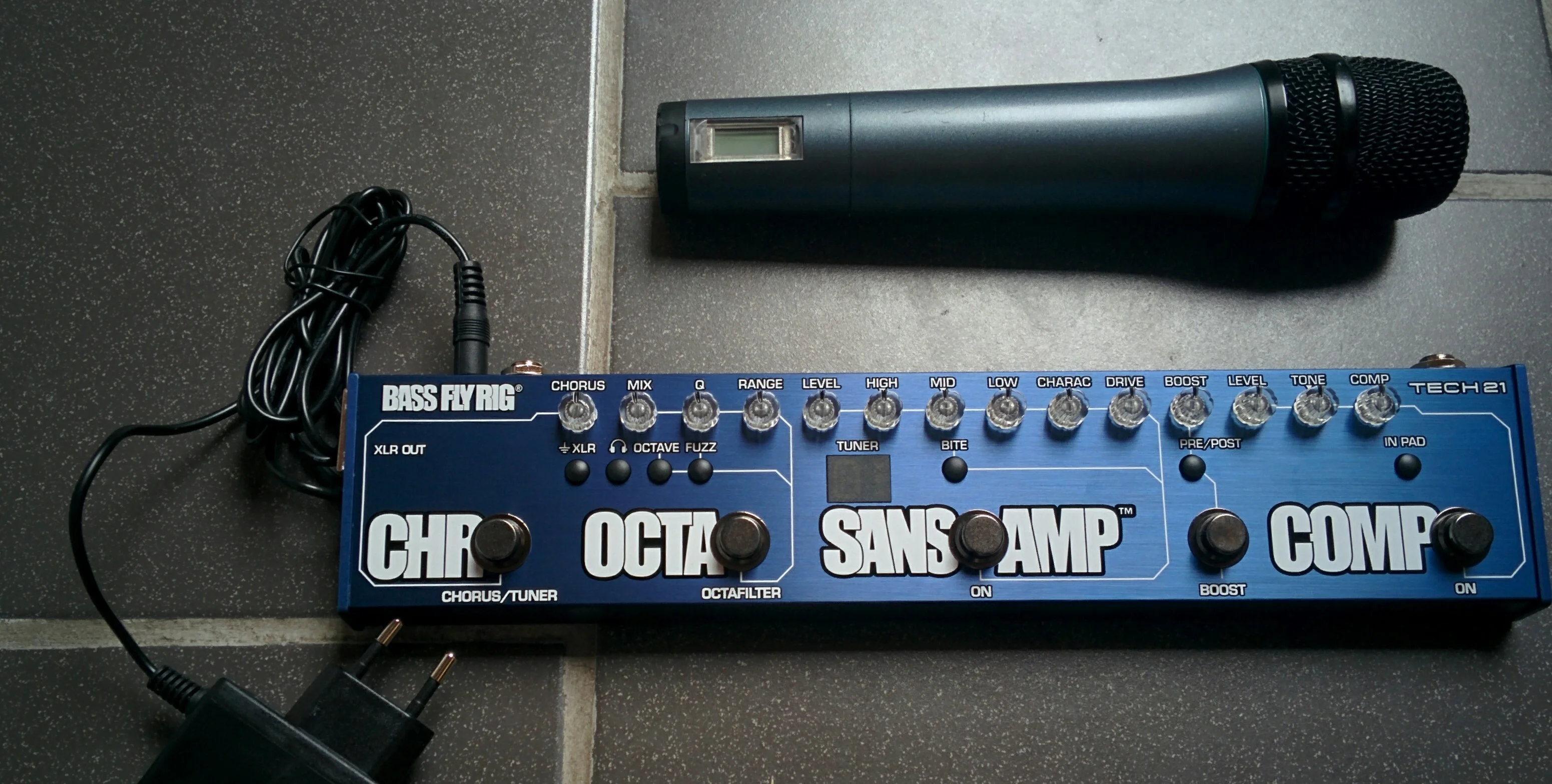

Hier

Hab es heute bei T. Mal kurz getestet.
Total klein und putzig......
Der Oktaver ist Mist.
Der Chors gefällt mir.
Der Amp Simulator ist wie gewohnt....
Der Comp ist gut....
Sehr durchdachte Geschichte...
Aber da ich einen Oktaver brauche ist das Ding für mich nix....
  • #48
Hatte leider nicht mehr Zeit zum testen aber auf die Schnelle war der Oktaver einfach nur Mist.....Tracking ...Sound ....Aber der Rest überzeugte mich....Vor allem die unglaubliche Kompaktheit.
Sollte dem Ding wohl doch nochmal mit mehr Zeit ne Chance geben...

So, ein kurzer Bericht: Ich bin hin und her gerissen. Einerseits: Das Teil ist sehr klein und praktisch, am Sound ist (über USB-Audiointerface und dann auf Kopfhörer abgehört) nichts zu meckern. Für meinen Geschmack ist es aber noch nicht ganz ausgereift.
Kompressor: Naja! Ich bin ein DBX160A gewohnt, mit dem ich meine Spieldynamik glattbügele: Der ist unauffällig und tut voll das was er soll. Der im Bass Fly Rig, naja, auch irgenwie. Auf den ersten 2mm passiert das, was ich unter unauffällig bezeichnen würde. Ab >2mm bis voll gibt es dann erstmal eine schnelle Attack und damit Abschwächung des Pegels mit einer Sekunde Release. Zur Entschuldigung: Hier sollte ich aber nochmal mit dem PAD Switch arbeiten, vielleicht holt man dann mehr heraus.
Boost: Tut was er soll
Sansamp: Tut was er soll. Leider kein Mix Poti
Octafilter: Ja, spannend: Octaver kriegt man schon irgendwie hin. Fuzz ist auch solala. Spielerei ;)
Chorus: Auch ok, gegen Depht oder Speed Poti hätte ich auch nichts gehabt....
Tuner: Tut was er soll. Helle Anzeige. H-Saite ist kein Problem. Könnte für meinen Geschmack noch etwas größer sein.
Netzteil/Anschlusskabel: Lang genug gibt es nicht! Ist ok, aber 50cm mehr hätten auch nicht geschadet. Leider gibt es nur einen graden Stecker. Winkelstecker, oder sogar ein Plastikbügel zur Zugentlastung, wie bei anderen Multieffektgeräten, gibt es leider nicht. Für mich nicht praxisnah. Auf der bühne DARF so ein Kabel einfach nicht aus versehen herausrutschen. Das Netzteil ist ein Schaltnetzteil. Nach dem Anstecken viel mir am Finger direkt eine Art vibrieren beim Streichen über das Gerät auf. Das kommt von den ca 90V die auf + und - gegen Erde anliegen. Diese sind ungefährlich, da die Spannung beim Berühren sofort abfällt! Zuhause kam es dadurch mal nicht zu Verschlechterung des Sound durch brummen oder ähnliches. Wie es sich in Kombination mit anderen (Effek-)Geräten verhält, kann ich nicht sagen.
Fußschalter: Super! Stabil!
Schalter: Ok, tun was sie sollen...
Potis: Etwas wackelig. Man sollte echt aufpassen, dass man mit dem Fuß keine Belastung auf die Potis ausübt. Für meinen Geschmack auch nicht so super Roadtauglich. Über Empfindlichkeit oder Langlebigkeit kann noch keine Aussage getroffen werden.
XLR: Noch nicht getestet. Leider nicht über Phantomspeisung zu betreiben.
Bug: Kompressor an (Level min 3Uhr); Boost an (Pre, voller Boost); Sansamp an (voller Drive) = Signal setzt merkwürdig aus (wie Killswitch) + Ploppen im Signal. Dazu Blinkt das Chorus Poti rot!? (Chros normal nur Blau)
Fazit: Ja, mhh, was soll ich tun? Das Teil ist schon schnieke. Mit einem Sansamp inkl Mittenregelung macht man eigentlich nicht viel falsch. Gedacht habe ich es als Alternative für mein 4HE SKB Case mit Kompressor, H&K BassMaster und Korg Stimmgerät, wenn es mal wieder auf einen gig geht und man so wenig wie möglich mitnehmen will.... Dazu punktet noch der Chorus, Octaver/Fuzz sowie Boost. Dagegen sprechen 400€!!!! Vielleicht zurückschicken und mal noch warten, bis es mal nur noch 350€ kostet oder gebraucht günstiger zu kriegen ist? Oder doch das Zoom B3 für 166€ (in welcher Qualitätsliga spielt das eigentlich?). Dann wäre ich aber dort, wo ich eigentlich nicht mehr hinwollte: Zu viele Möglichkeiten.
Was denkt ihr?
