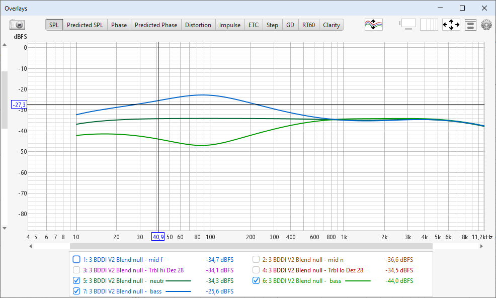

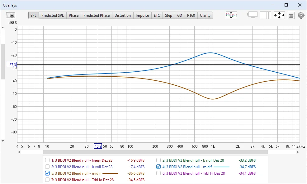

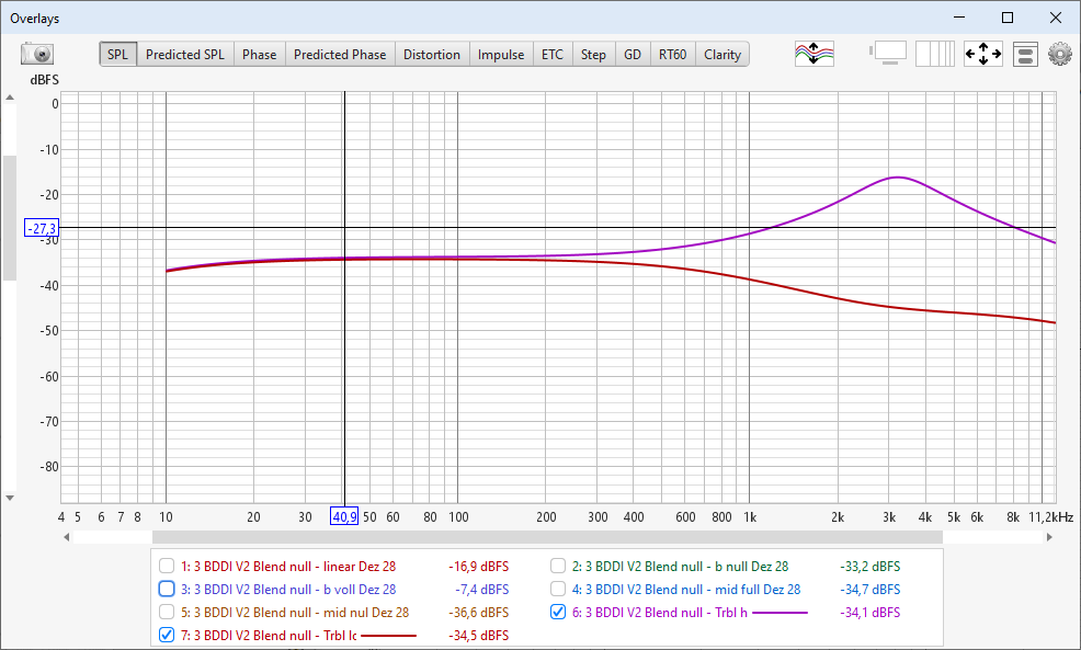

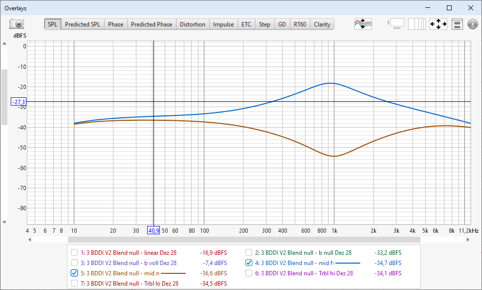

Hier also nochmal ein paar Messungen der EQs mit dem Blend-Regler auf Null:
Treble-Regler:
Mid-Regler (hier auf Stellung 1k):
Bass-Regler (hier auf Stellung 80 Hz):

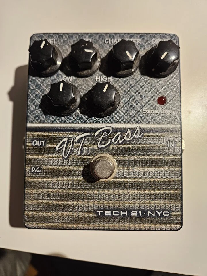

Moin in die Runde,
Ich habe mir gebraucht ein vt bass Pedal gekauft (siehe Foto). Es war keine Anleitung dabei - jetzt bin ich irgendwie zu unbeholfen, die passende Anleitung (es geht mir um die Settingvorschläge) im Netz zu finden.
Kann mir jemand den passenden Link oder eine PDF zur Verfügung stellen?
Besten Dank und guten Rutsch!

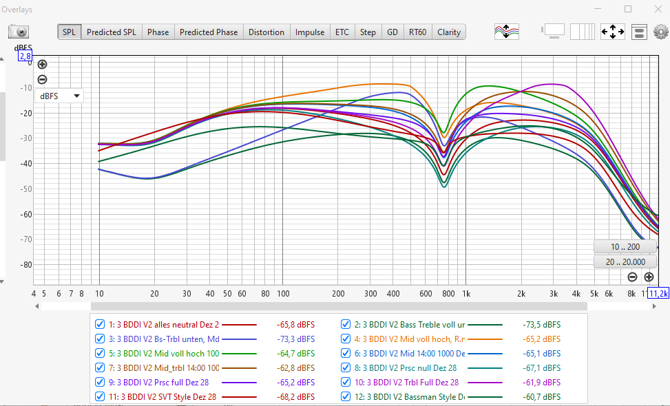

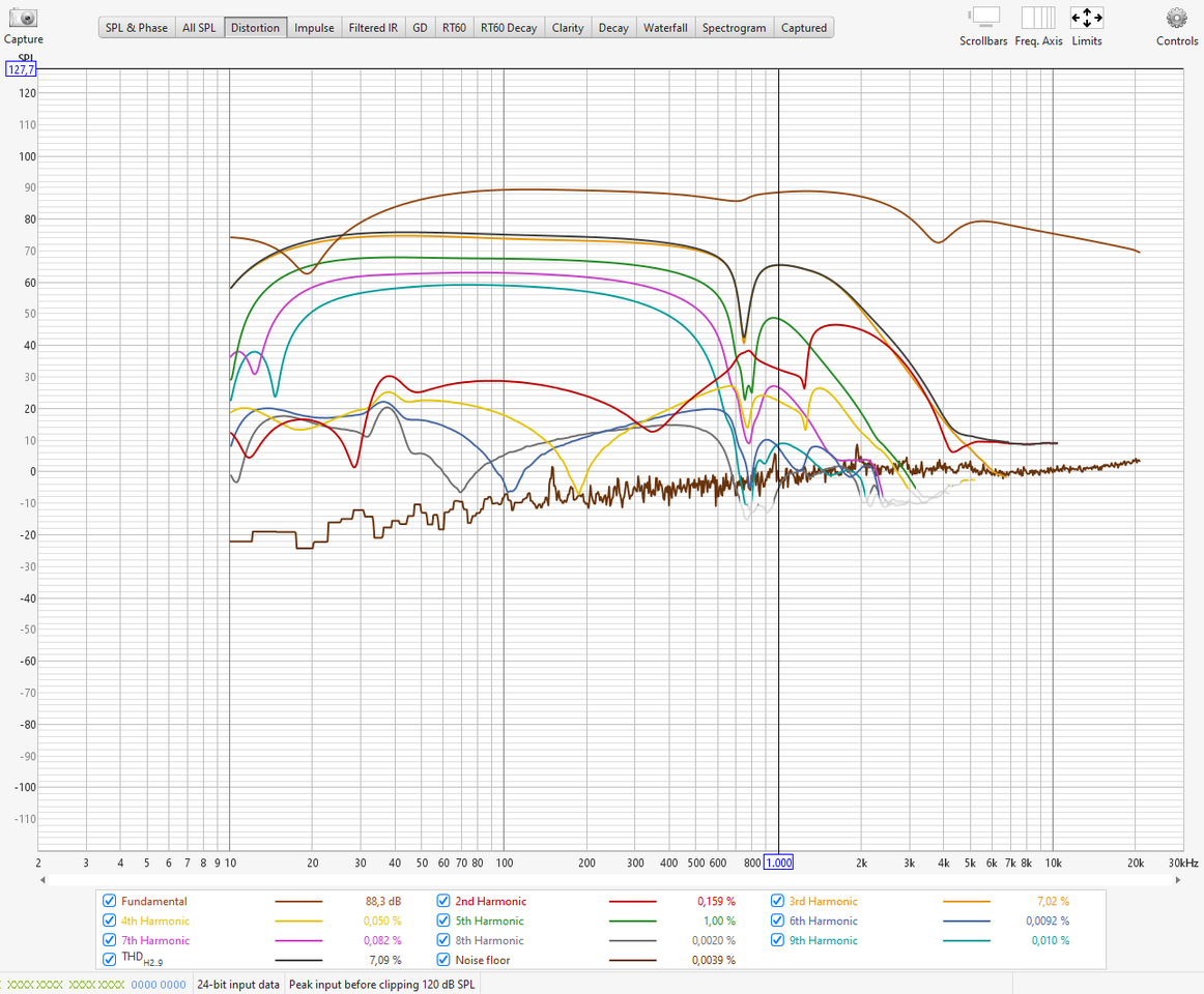

Habe ich dann heute Nachmittag mal gemacht - man bekommt aus dem BDDI V2 niemals einen cleanen Frequenzgang, egal was man an den Reglern dreht - dazu erstmal das Übersichtsbild:
Erstmal vielen Dank für Deine Mühen. Ich finde solche Analysen immer sehr interessant.
Hab ichs nicht gelesen oder fehlt die Info? Mit welchem Blend Setting sind denn die vielen Messungen im erfolgt? Ich schätze mal full?
Ist es für Dich aufwändig, sowas zu machen? Ich wäre nämlich ziemlich dran interessiert, meine Einstellungen mal zu sehen.
Die ersten Messungen waren alle mit dem Blendregler auf Full. Ich hatte erst später begriffen, dass der EQ auch bei Blend Dry aktiv ist, da kamen dann später nochmal ein paar Messungen…
Schick mir, welche Einstellung Du gemessen haben willst!

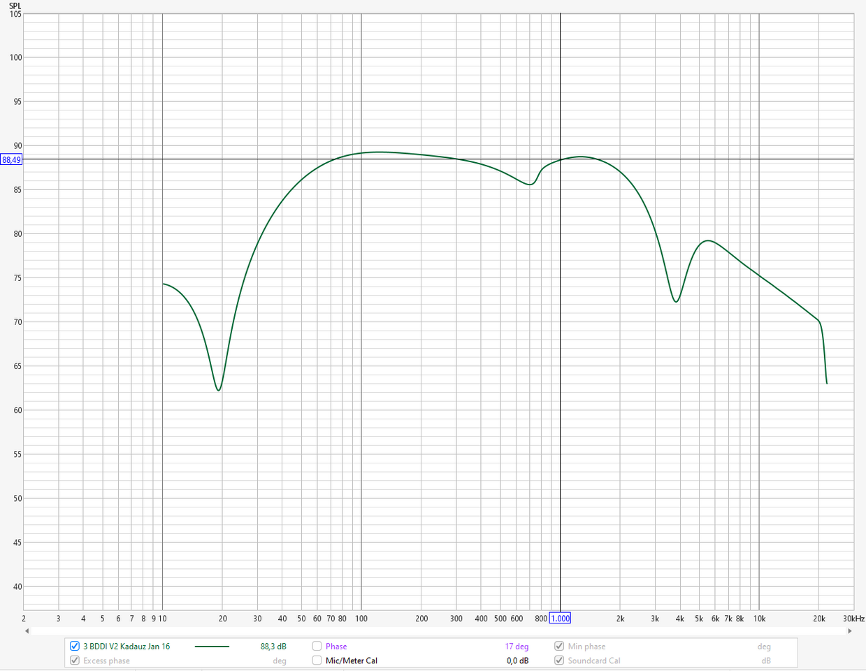

Messung des SansAmp BDDI V2 mit folgenden Einstellungen:
Blend: 14 Uhr, Presence: 13 Uhr, Drive: 13 Uhr, Mid 1kHz: 14 Uhr, Bass und Treble: 12 Uhr.
Beachten muss man dabei, dass bei einer solchen Drive-Einstellung die Verzerrungen bereits bei 15% liegen - REW mault dann herum, dass irgendwo in der Signalkette etwas übersteuert ist...
Der Verzerrungsmessung kann man entnehmen, dass vor allem die 3rd und 5th Harmonic hinzugefügt werden, dann noch etwas 2nd.

Klasse, vielen Dank.
Was schonmal auffällt ist die Tatsache, dass man sich nen Vong bzw. Hochpassfilter sparen kann. Da geht es ja ab 40Hz steil nach unten. Was ich sehr gut finde. Da Treble bei 3200Hz liegt, kann man damit wohl noch den Tiefpassfilter etwas entschärfen. Aber passt soweit. Das Mittenloch ist bei der Blend Stellung noch relativ dezent. Die Numer mit den Harmonics übersteigt mein technisches Verständnis. :D
