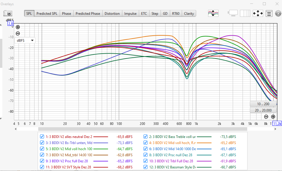

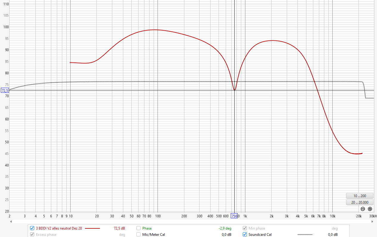

  • #134
Habe ich dann heute Nachmittag mal gemacht - man bekommt aus dem BDDI V2 niemals einen cleanen Frequenzgang, egal was man an den Reglern dreht - dazu erstmal das Übersichtsbild:
Der BDDI V2 hat immer eine extreme Mittensenke bei 760 Hz, die man mit keiner Einstellung der Regler weg bekommt.
Von den Einzelmessungen hier nur mal ein paar exemplarische:
Alles auf neutral:

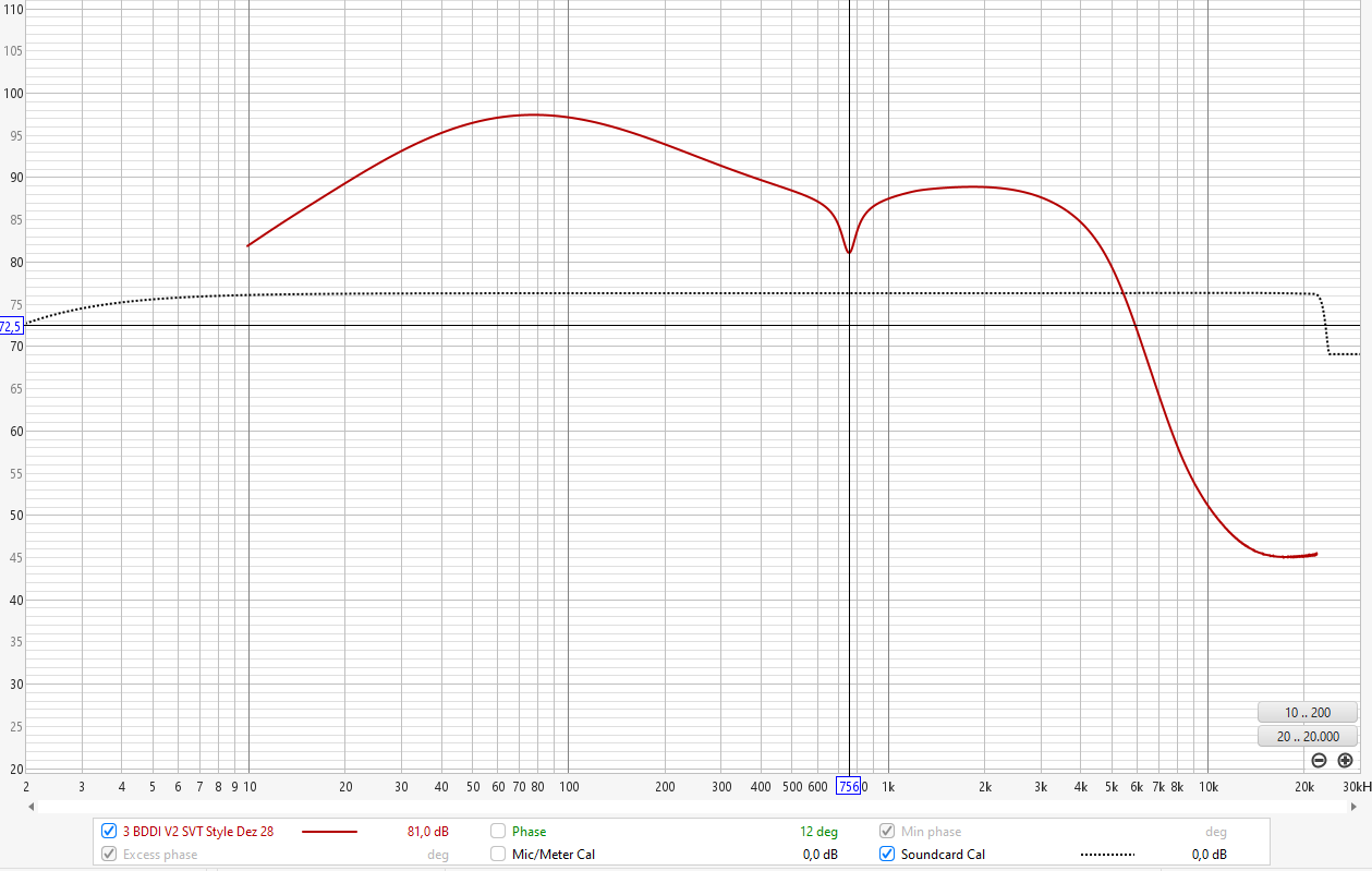

Hier das Preset "SVT-Style":

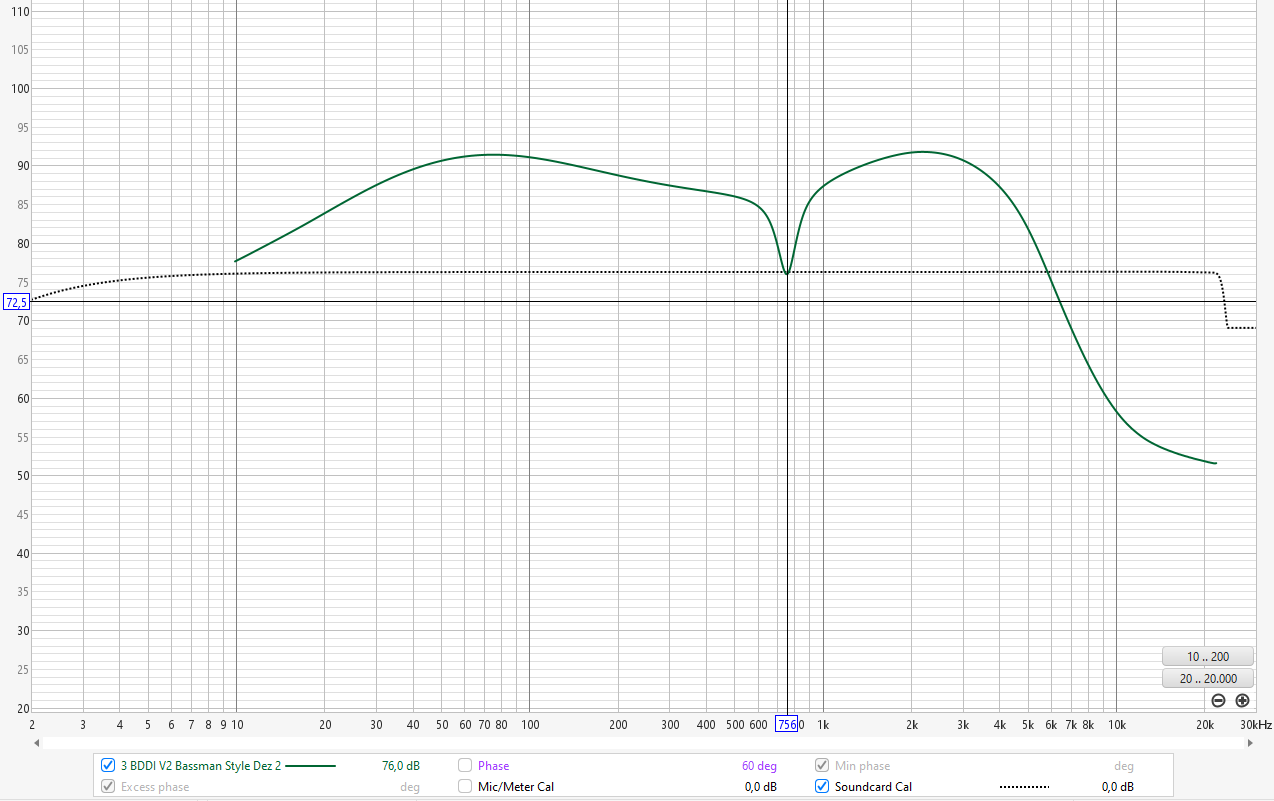

Und hier der "Bassman-Style":

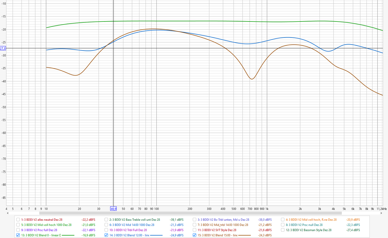

Mit euch kann man arbeiten!
Hast du mal Bass und Treble komplett auf 0 gezogen? Dann sollten die Mitten zum Vorschein kommen.
Und welche Stellung ist für dich neutral?

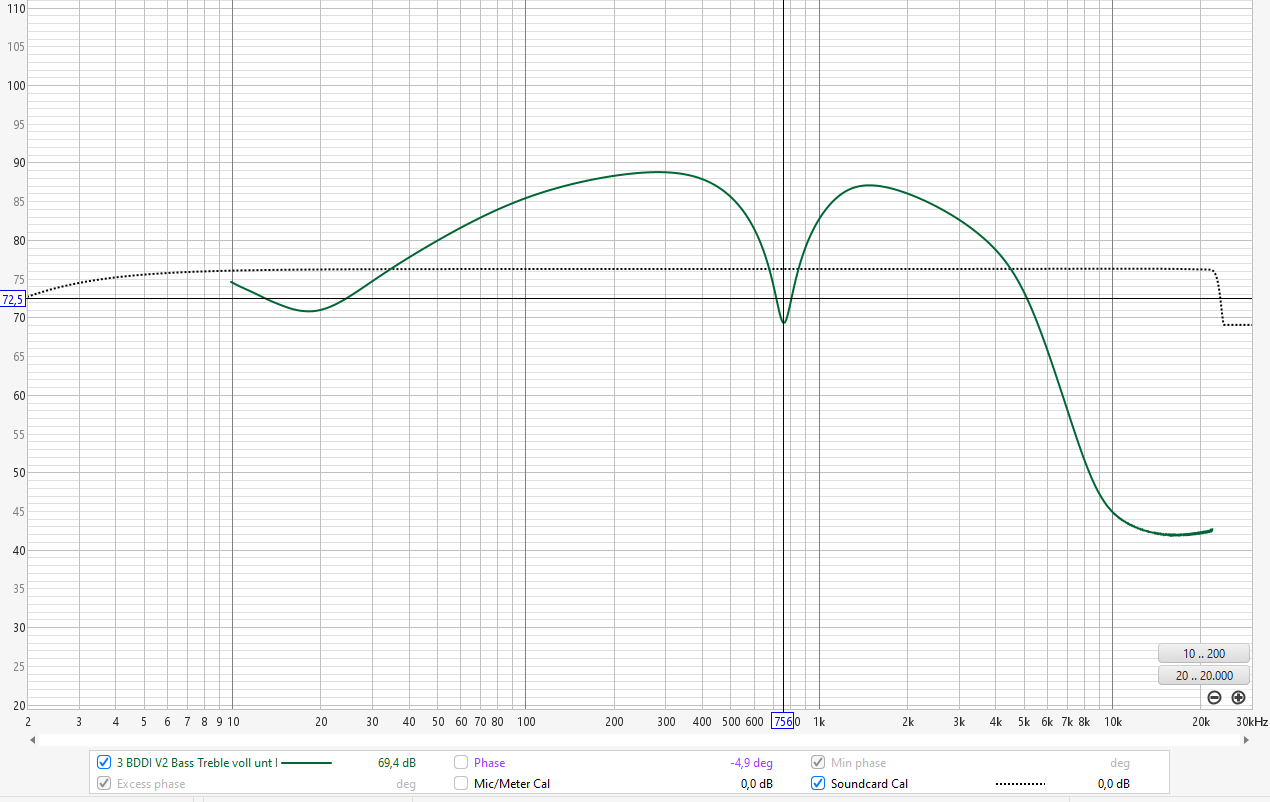

Das hatte ich auch gemacht:
Es bleibt bei der Senke bei 760 Hz - die Tiefmitten um 300-400 Hz kommen hoch und die Hochmitten zwischen 1-2 kHz.
So klingt es damit:

Auch ganz aufschlussreich bzgl. BDDi, hier jedoch die V1.
Hat einen Moment gedauert, bis ich begriffen hatte, dass für die Messung der Flat-Kurven der Blend-Regler auf 0 war (also komplett dry). In dem Modus sollten die Klangregler eigentlich nichts mehr machen - dachte ich bis eben. Und wieder was gelernt: die Klangregler bleiben bei Blend auf Null aktiv, es werden lediglich die Drive und Presence Regler herausgenommen, genauer gesagt wohl die komplette Röhrenstufen-Simulation. Man kann also den BDDI doch flat einstellen - das ist ist in der folgenden Kurve bei alles auf neutral außer Treble auf 11:00 stat 12:00 Uhr der Fall. Da ist es von 40 - 4000 Hz ziemlich glatt. Dreht man dann Blend langsam auf, kommt der eingebaute Mid-Scoop langsam zum Vorschein - die beiden Kurven sind bei Blend 12:00 Uhr und 15:00 Uhr.
Reaktionen: souladdicted und bassmeta
  • #139
