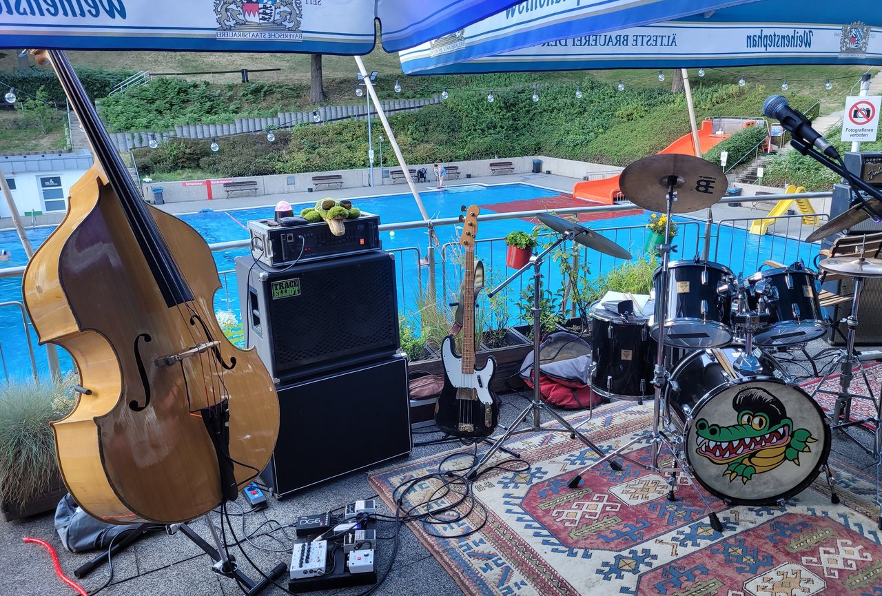

Gestern war der Telebass wieder mit.

Mann sieht der mickrig aus gegen die Oma ...

Geile Location, grad im Sommer :-)

Aber sag mal, die Oma ist doch überbreit, oder untergross..... oder verzerrt die Kamera?

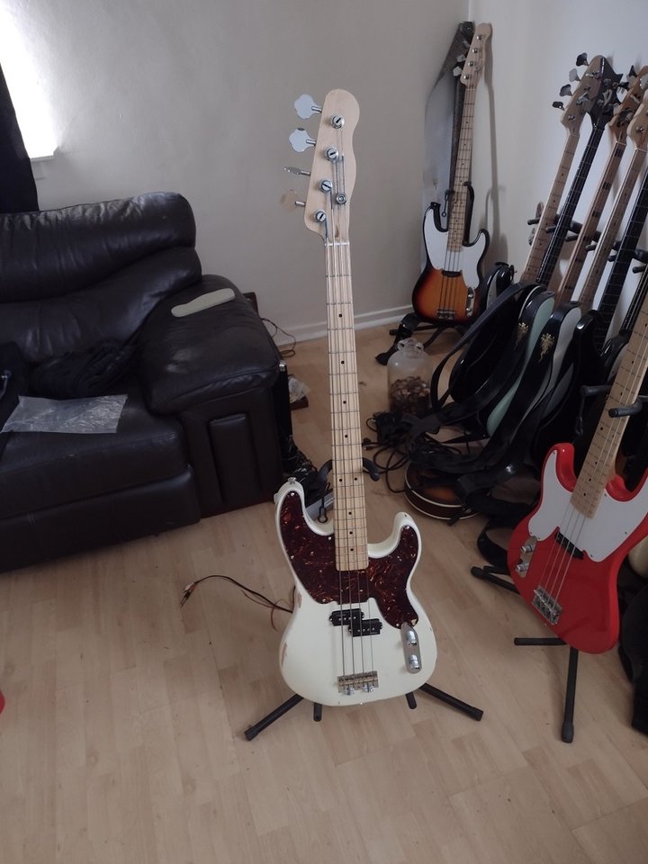

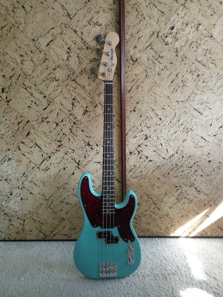

I did not plan this one, sometimes fate forces your hand 🙂
Last Friday I saw a 51/Dirt style body for sale on the Facebook marketplace. 2 messages and £45 later it was mine:great:
2 saddle bridge and through body string bushings were part of the sale so very little was needed from the spares box.
2 x 250k alpha pots, 0.1uf cap. 2 x 6.53mm knobs. control plate. Entwistle PBXN split-P pickup. Tort plate.
Body had the squared pocket, 3 minutes converted a rounded heel neck to fit. Neck screw holes needed plugged.
I think 90 minutes all told saw this extremely loud P-bass completed:D

Great - you are really addicted to cheap 51 basses. :great::bier:

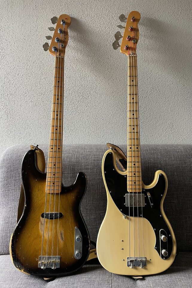

Nicht 51 aber ähnlich und schon mal gepostet. Korpus und Pickguard selbst gemacht.

Hübsche Dinger. :great:
Erzähl doch bitte mal ein bisschen was dazu...
Reaktionen: fmm
  • #112
Ein 73er Tele der zur Zeit ein schwarzes PG hat. Das originale weisse ging mir ein wenig auf den Zeiger. Ändert sich aber bestimmt auch nochmal. Mit JF344 eine reine Country/Blues-Machine. Hat mir Bernd Groll vor vielen Jahren in den Staaten besorgt.
Den 54er hab ich mir vor paar Jahren in Den Haag bauen lassen. War ein langer und steiniger Weg bis der Bass meinen Ansprüchen gerecht wurde. Den Saftladen gibt es auch mittlerweile nicht mehr.
Jetzt ist er allerdings mit Abstand meine Nummer 1. ...wiegt nur 3,4kg!

Ne, die Bullfiddle ist wirklich so groß und dick.
4/4.
Der erste Kontrabass, der an mir nicht wie ein Cello aussieht.
Ein wunderbares Instrument.
Rüde, roh und laut.
Wie ich 😎

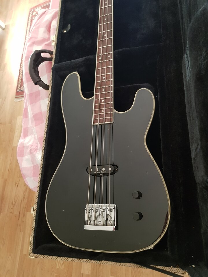

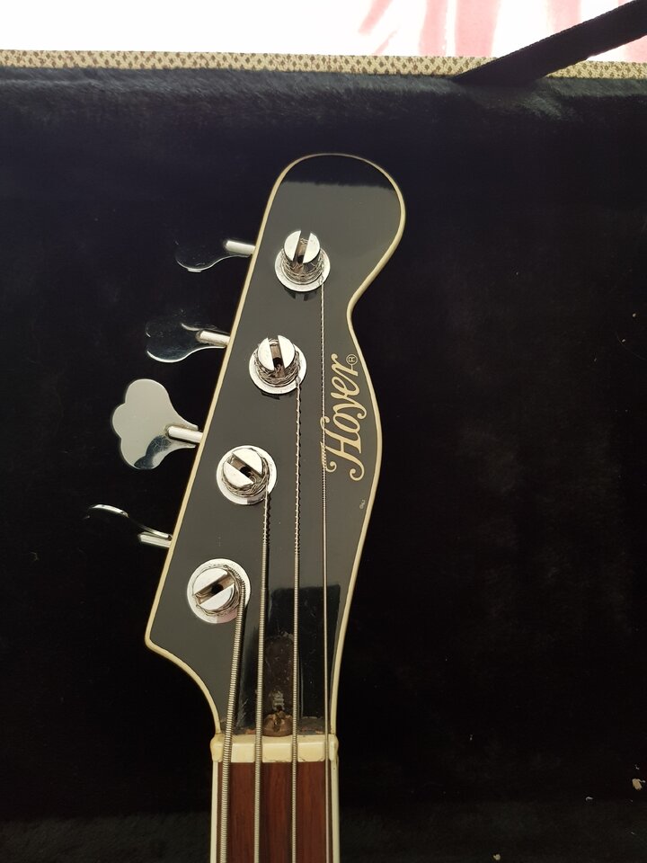

Der war eine Zeit lang in meinem Besitz, weilt aktuell bei @grdlbrmpf .
Reaktionen: fmm und BoogieCaster
  • #119

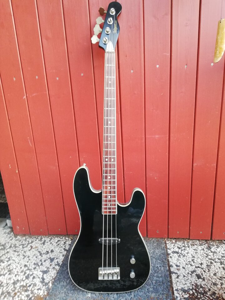

An dem wurde nur der PU getauscht,
Brücke ist original.
Meiner war auch aus den 80ern.
Hatte den nur kurz, vielleicht weiß Micha mehr?
Tolles Instrument!
Schön anzusehen!
Handschmeichler, ein Ton wie ne Mischung aus P und J, nicht eben typisch SCPB.
Hat mir gut gefallen, aber er war das Opfer bei einer Rotation.
