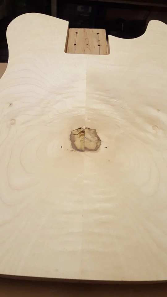

Heute ist mein Holz für das Top gekommen, Fotos gibt es evt. morgen, zwei schönen Stücken Holz.

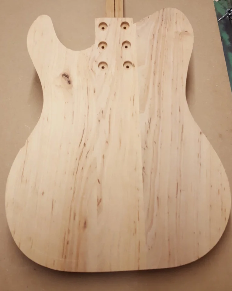

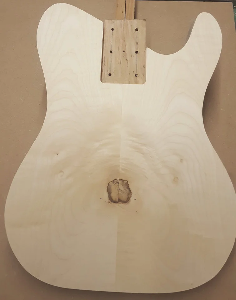

  • #30

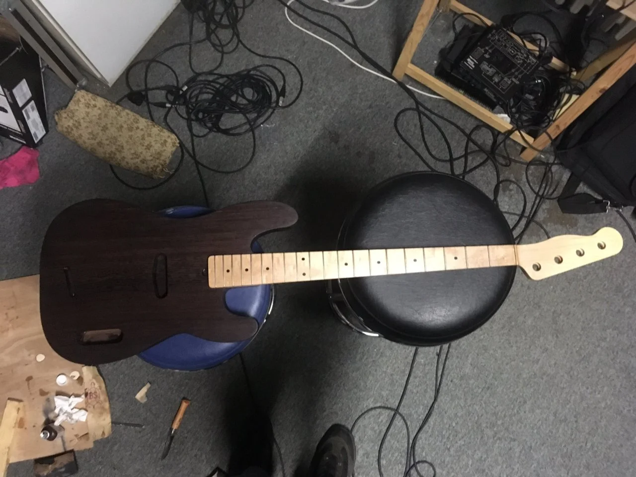

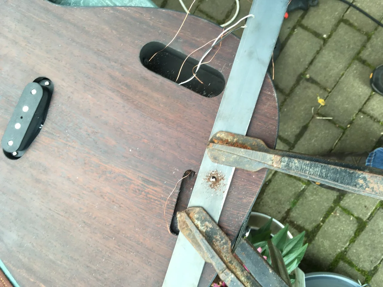

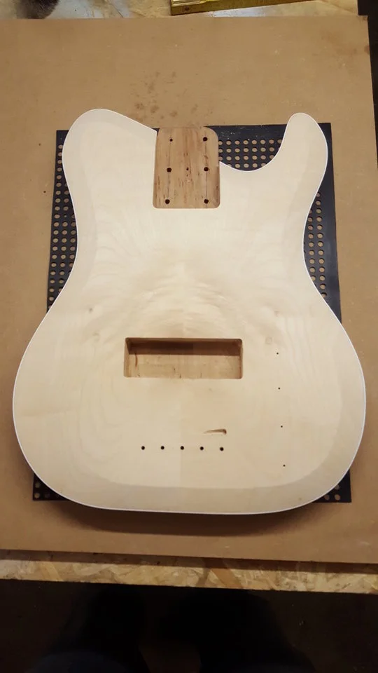

... und es geht weiter, der Korpus ist verleimt, die Halstasche ausgearbeitet, wenn dann nun mal endlich der Tonabnehmer da wäre, könnte ich noch die Pickup-Tasche fräsen. Erste Beizversuche habe ich mit den Resten des Ahorns gemacht, die Farbe steht fest. Die Hardware ist auch schon da, leider wurden die Mechaniken ohne Hülsenmutter geliefert, angeblich ist die Nachlieferung schon auf dem Weg - man wird sehen. Morgen kommt das Elektronikfach dran und zumindest der Kanal für die Masse zur Brücke. Leider habe ich zu späte den Fräser für das Bindung bestellt, hätte sonst am Wochenende diese Arbeiten erledigen können, es wird auf jeden Fall noch der eine und viele weitere Späne fallen.
P.S. die Äste fallen der Pickup-Tasche zum Opfer.

  • #31
geile decke!
bei mir steht löten an - hab aber keinen bock und hau in den sack für heute
in ergänzung zu https://www.bassic.de/threads/gotoh-gb2-umbau.14866747/ - es sind die kleinen schaller geworden
noch ne ergänzung: billige schrauben aus der wühlkiste sind scheiße, habe eine abgerissen und musste ausbohren. für diese geschichte empfehle ich unbedingt eine vernünftige führung, die hält auch einen weglaufenden bohrer. manchmal bis er bricht

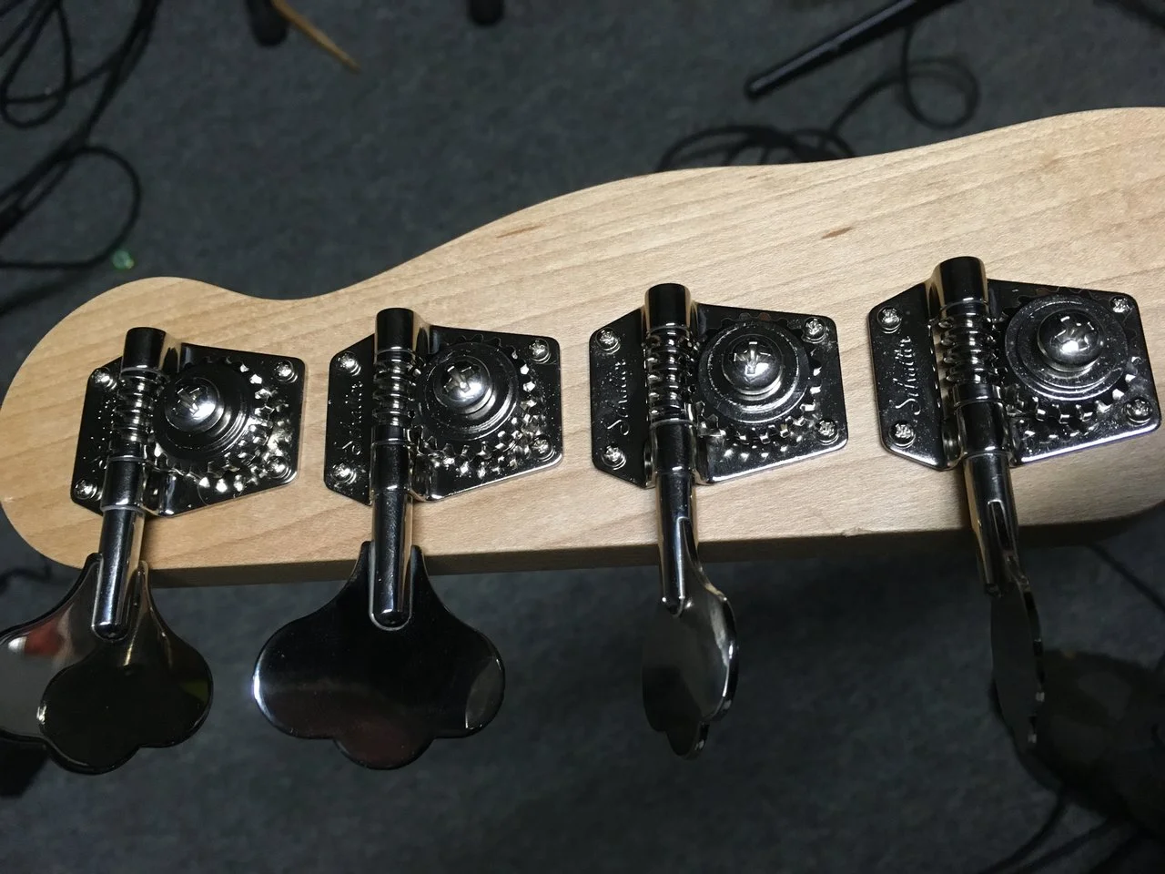

  • #33
Hi Metalfist,
ich habe nie behauptet dass der Bass nur wegen der Tuner Kopflastig werden könnte! Wahrscheinlich ist eher die Kombination aus der Korpusform und dem Gewicht der Tuner sowie der Ausladung des Halses. Bei mir ist der Hals um einen Bund weiter im Korpus befestigt, dafür habe ich den Korpus etwas gestreckt. Den Hals habe ich "nackt" gekauft somit kann ich den von dir empfohlenen Versuch mit den offenen, originalen Tunern nicht machen. Wären diese vorhanden, hätte ich es auf einen Versuch sicher ankommen lassen, ich muss ja meine Knete nicht mit Gewalt ausgeben.
Da ich noch einen JB-2 habe, kann ich mir täglich anschauen wie diese Tuner in Verbindung mit der Kopfform der G&L Hälse aussehen. Chic ist meiner unmaßgeblichen Meinung nach was anderes. Wenn ich schon selbst baue, dann so wie es mir gefällt. Zum Glück kann man über Geschmack und ästhetisches Empfinden streiten ;-).

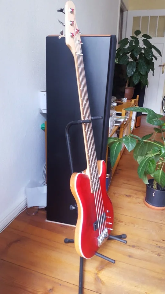

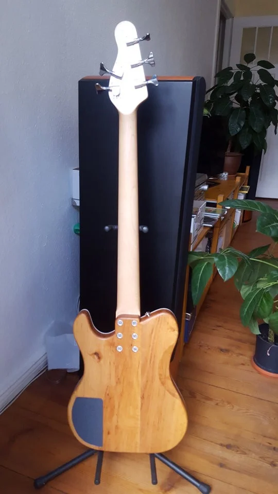

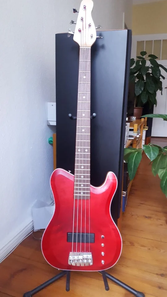

Habe fertig.
Freitag wurde fleißig gelötet, Samstag ist das Kind nach Hause geholt, die Intonation und die Saitenlage eingestellt worden, heute wurde noch ein wenig am Sattel gefeilt. Nu passt es!
Leider schaffe ich es nicht die Farbe der Korpus so zu fotografieren wie sie wirklich ist, habe ich mit dem Weißabgleich ein wenig gespielt um dieses Rot ansatzweise abbilden zu können.
Wie der geneigte Kenner sehen kann, ist eine aktuelle Sandberg Brücke verbaut worden, die Mechaniken sowie die 2-Band Klangregelung kommen aus dem gleichen Stall, wie sich inzwischen herausstellte lag ich mit der Ersteigerung des Bartolini Pickup (M55C) genau richtig, die klingen richtig fein.
Obwohl ich mir die Finger wund geschliffen habe ist die Oberfläche nicht so geworden wie es vorhatte, ich brauche echt eine neue Brille. So sind an ein paar Stellen Schleifspuren zu erkennen, insgesamt ist die Haptik dieser geölten und gewachsten Oberfläche aber sehr geil, da kommt keine Lackierung ran.
Um auf die Eröffnung dieses Threads zurück zu kommen, das Teil ist kopflastig! Zum Glück hält sich diese aber noch in einem vertretbaren Maß. Da wir / ich einer Altersklasse Ü50 angehören, spielen wir zumindest während der Proben und in der Regel im sitzen, da stört es nicht im geringsten.
Gruß Tuxbit

  • #37
Schönes Teil!
Spontan erinnert es an den G&L Asat, was nicht weiter schlimm ist. :-)
  • #38
auch wenn das ding mmn ne saite zuviel hat: what a fucking wunderschöner bass!
mach mal ne soundfilehochladung, will hören
  • #39
Hi Tom,
da stimme ich dir fast zu, lange Zeit habe bin ich auch mit vier Saiten ausgekommen. Neulich habe ich mir noch den Finger in den Hals gesteckt als ich einen Squier 5-Saiter probierte.
Ich spiele den Bass aber auch nicht mit einer tiefen H-Saite, sondern mit einer hohen C. Eine Saite mehr in den höheren Lagen habe ich schon öfter mal vermisst. Die Umstellung auf einen 5-Saiter ging überraschend schnell.
Dein Tele ist auch trés chic, wenn Du mal den Hals übrig hast dann melde dich bei mir ;-)
Das mit dem Soundfile kann noch dauern, geplant ist es aber.
