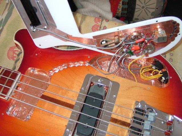

Wir haben in unserem Proberaum jede Menge Neonröhren und dadurch habe ich mit den Ricks ordentlich Nebengeräusche.
Zumal ich dort über eine Vollröhre spiele.
Wenn ich den MM oder den Marleaux dabei habe ist das nicht so schlimm.
Aber so dramatisch, dass ich meine Ricks dort nicht spielen kann ist es nicht.
Sonst müssten wir auch den Proberaum wechseln. :D
  • #21.242
prioritäten, wir brauchen prioritäten! :D
  • #21.243
Kabel sind alle hochwertige, selbstgelötete, durchgemessene Teile (Sommer-Kabel, Neutrik-Stecker). An den Amps kann es auch nicht liegen. Klar, wenn irgendwelche billige unentstörte Dimmer im Einsatz sind brizzelt das auch. Mein Störgeräusch ist aber nicht so. Wenn ich mich z.B. um 90° drehe, wird es besser oder auch schlechter. Im Proberaum habe ich wegen der Störeinstreuungen keine Leuchtstofflampen installiert. Kennst Du das Problem mit den höheren Störgeräuschen beim Rick grundsätzlich auch?
  • #21.244
ja, vor allem in der nähe von endstufen etc,abstand zum nächsten gerät? vielleicht vergrössern?
  • #21.245
Gut, dann ist das wohl grundsätzlich der Fall. Es ist ja nicht so, dass er nicht spielbar wäre. Ist halt im Gegensatz zu anderen Bässen auffällig. Dann kann ich wohl davon ausgehen, dass nichts kaputt ist. Danke für die Hilfe.:D:bier:
  • #21.246
gerne! einfach ein wenig mehr abstand zu mischpulten, amps etc.
  • #21.247
:D...mein Rick (4001) ist in allen Aushöhlungen und der Unterseite des Pickguard komplett mit selbstklebender Kupferfolie (Conrad Electronic Art. Nr. 529532) ausgekleidet und mit Masse verlötet: No Brumm, no Brutzel, no Summ, no Zisch, no Nix! Noch nicht mal bei Leuchtstoffröhren!:stolz:
Großartige Arbeit. Wann darf ich meinen Rick mal vorbei bringen?
