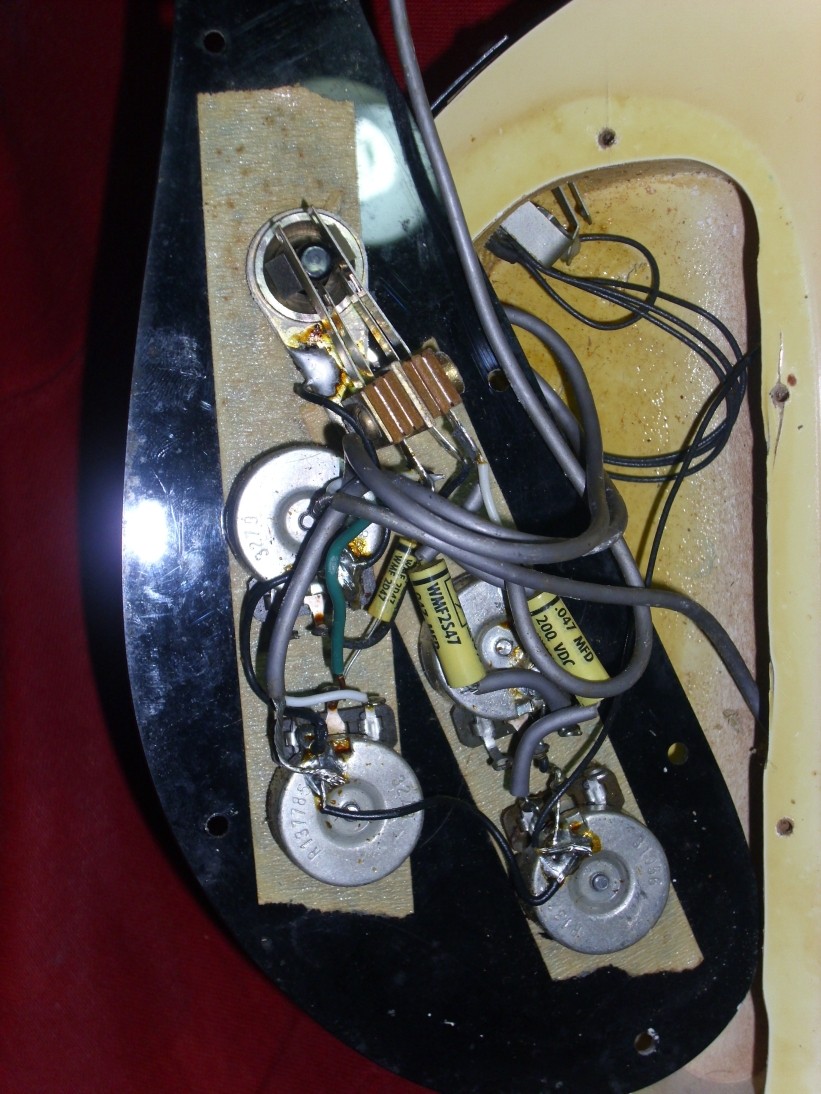

bei meiner blonden würde ich deine meinung auch gerne haben, heinpete, was bünde angeht, und vielleicht auch ein blick auf die elektronik, man wird da doch manchmal betriebsblind..
  • #21.817
...die Bünde muss ich "live" sehen (M3), die Elektronik kannst Du ja mal ablichten und mir für eine erste Ferndiagnose zusenden...

probiers mal! wenn du natürlich den solo-sound des bridge-pu favorisierst, dann ist das nix für dich.
Ganz im Gegenteil. Ich hätte den gerne leiser als den neck. Jetzt hab ich ebenmal in mein E-Fach geschaut und festgestellt, dass der cap ganz untenunter allem möglichen liegt und an einer Seite (am toggle) niht mehr angelötet ist. Das war mir dann zu viel zum selbermachen. Aus lauter Dankbarkeit brummt der gute nach dem wieder zuschrauben aber leider wie sau....
Ich werde wohl nicht umhin kommen, nochmal alles nachzulöten.Nur kann ich das allein einfach nicht so richtig.
  • #21.819
wegen dem brummen kann sich ja nur was gelöst haben, ich tippe auf ein kabel am pu, die sind oft nicht so gut verlötet und man zieht ja doch dran, wenn man das pickguard wegzieht. im prinzip müsstest du den cap wieder anlöten und die brücke, die statt dessen verlötet sein muss, durchknipsen.
von der elektronik hab ich sogar noch ein bild: BlondieElektronik.jpg
  • #21.820
ja klar, aber da liegen halt lauter Sachen über dem cap und ich komm da gar nicht drann bzw. mit dem Lötkolben an den anderen Kabeln vorbei.
Gelöst hat sich mE nichts, zumindest konnte ich das nicht feststellen. Mein Plan ist nun aber das shildiung-kit von Rockinger zu bestellen und dann (falls möglich mit der Hilfe von Heinpete :II) nochmal alles neu zu verlöten. Leider sind meine Kabel zu den PUs auch nicht mehr allzu lang.
