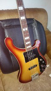

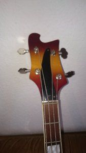

Jolana D-Bass, zweite Hälfte der 80er, Sunburst, maximal 4 Kilo, auf freundliche Empfehlung von @Schrotty geschossen und bisher für gut befunden. Bridge Pickup Cover ist unterwegs, habe ich '(ebenfalls auf Schrottys Tipp hin) bei Ebay bekommen.
Insgesamt habe ich einen fairen Preis bezahlt, jedoch ist noch einiges an Arbeit dran:
- Bünde sind ziemlich runter, da muss ich klären ob ich diese nochmal abgerichtet bekomme

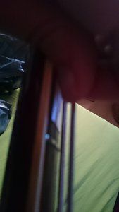

- das Griffbrett ist über die Jahre etwas geschrumpft, die Blockinlays aber nicht, diese müssten vermutlich plan geschliffen werden, die herausstehenden Inlays stören mich beim Spielen und erzeugen ein Schnarren
- 1 Potikappe fehlt, da muss ich mal gucken ob ich alle 4 austausche dann
- Bridge Pickup sagt keinen ton, vermutlich poti hin, das hat mir der Verkäufer nicht gesagt, da bin ich mit ihm in Kontakt, also vermutlich einmal neue Potis rein
- das Trussrod-Cover ist ein selbst gebasteltes, das nicht mal im Ansatz gut passt. Das lasse ich erstmal weg und gucke ob ich ein originales von Jolana bekomme.

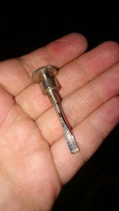

Was mich auch noch gewundert hat ist der hintere Gurtpin, dieser sitzt in einem Gewindeeinsatz und wenn man ihn heraus schraubt, hat man einen Schlitz-Schraubendreher. Völlig genial, habe ich so noch nie gesehen

Neu bundieren muss ich hoffentlich nicht. ich denke das haupt-schnarr-Problem kommt wirklich von den blockinlays. habe den Hals nochmal eingestellt und es schnarrt wirklich fast nur bei den Bünden mit Inlays.
