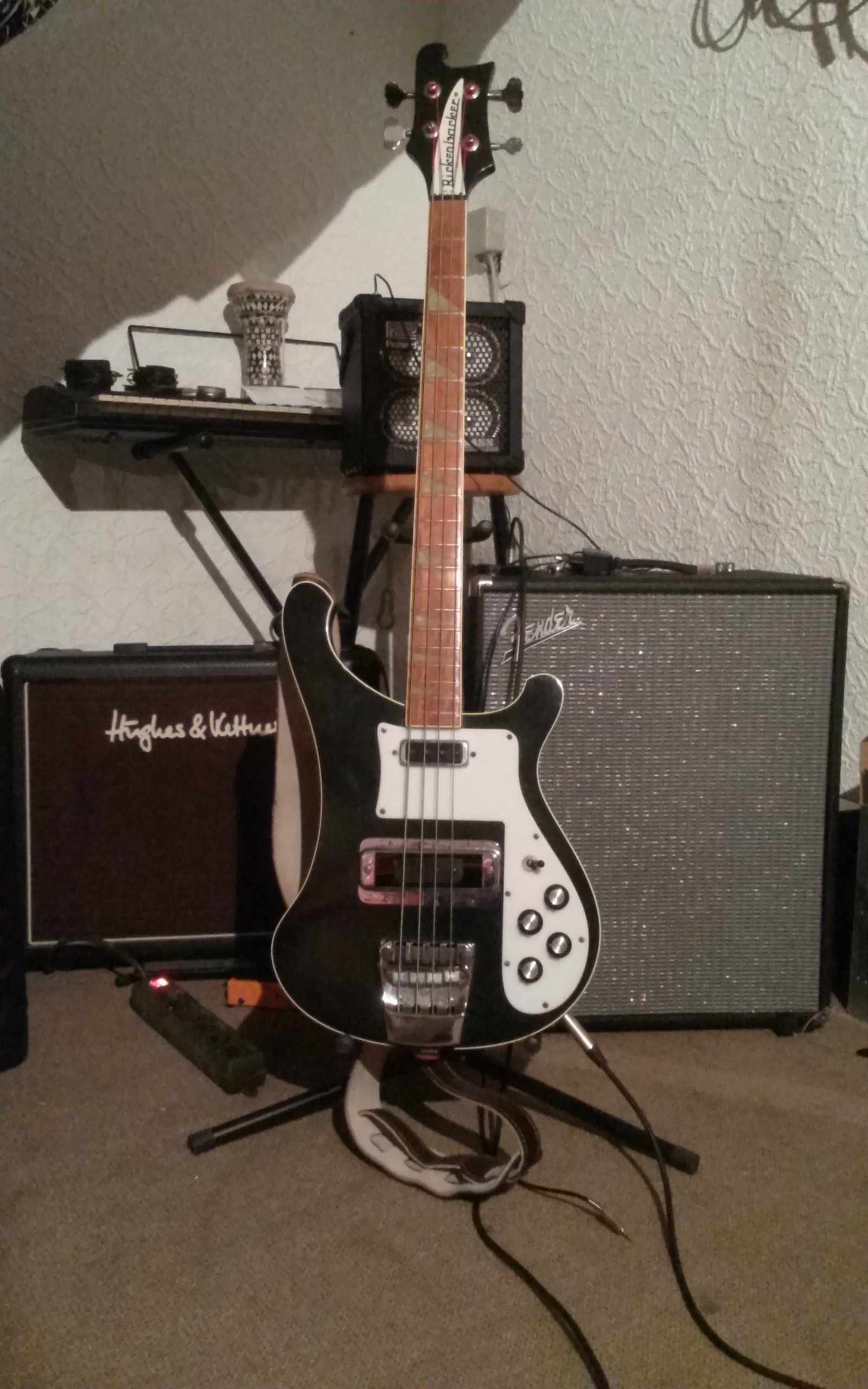

Ich habe mir ja vor ein paar Monaten diesen tollen 74er 4001 zugelegt.
Der Zustand war leider etwas verwahrlost. In den letzten Wochen habe ich ziemlich viel Arbeit ins Feintuning gesteckt und das Ergebnis wird immer besser.
Die Spannstäbe sind zum Glück in Ordnung. Der Hals ist kerzengerade und eine sehr niedrige Saitenlage ohne weiteres machbar.
Allerdings würde ich diesen Bass gerne so perfekt wie möglich haben. Ein paar kleine Probleme sind noch vorhanden. Vielleicht kann mir der ein oder andere Experte hier noch ein paar Tips dazu geben.

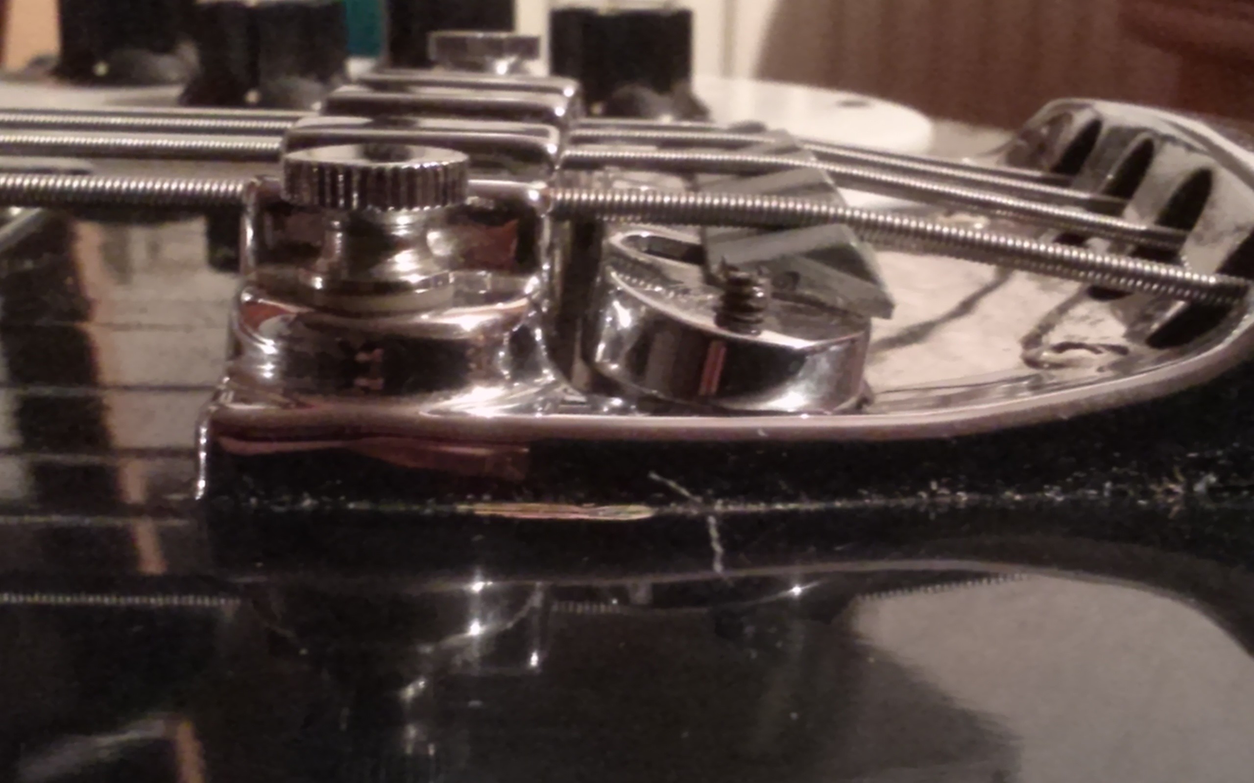

Zur Bridge: bei mir stellen sich die Saitenreiter, auch wenn sie in der Einkerbung arretiert sind, durch den Saitendruck immer etwas schief. Das sieht folgendermaßen aus:
Ist das normal? Ich könnte mir vorstellen, dass hier vielleicht ein Grund für eines meiner letzten Problemchen liegt, die Stimmstabilität.
Das ist zwar in Ordnung und hält auch einigermaßen, ist aber bei meinen anderen Bässen deutlich besser. Da kann ich auch mal ein paar Stunden durchspielen ohne dass die sich nennenswert verstimmen.
Ein anderer Grund könnten hierfür die Grover Mechaniken sein. Die eiern schon ziemlich rum und sind etwas leichtgängig. Hier denke ich über Replacement Tuner nach. Kann da jemand gute Tuner mit der kleinen Grundplatte empfehlen? Habe bisher kaum etwas Passendes gefunden.
Letzte Baustelle sind die Gewindestifte an der Bridge. Der Innensechskant ist leider ziemlich durchgedreht. Hier geht kaum noch was und besser wird das ja leider auch nicht von Mal zu Mal einstellen.
Hier überlege ich dann die Gewindestangen, den Saitenreiterteil bzw. Zur Not die ganze Bridge zu tauschen. Kann mir hier jemand etwas zum Replacementmarkt erzählen?
Interessant wäre auch, wenn man die Saitenreiter noch einen Tick weiter Richtung Bridge verstellen könnte. Das würde der Bundreinheit auf der E Saite den letzten Schliff geben. Leider ist hier das Maximum erreicht und ein Quäntchen fehlt noch.
Bin echt dankbar, wenn jemand hier ein paar eigene Erfahrungen mitteilen könnte!

Uwe Boll: Zu den Grovers: Das ist die Krux mit den Dingern. Ich mag die total, aber die sind schon sehr leichtgängig. Während eines 60 Minuten-Gigs muss ich die aber nicht nachstimmen. Wenn die eiern, sind die ziemlich hin. Ersatz ist wirklich schwierig zu bekommen, die Nachbauten aus Japen, die an vielen Clonen verbaut sind, sind besser. Aber fast ebenso schwierig zu bekommen, wie die Originalen. Meist hängt ein ganzer Bass dran B). Wenn du es übers Herz bringen kannst, besorg dir die aktuellen Rickenbacker-Mechaniken von Schaller, leg die Grovers gut weg und gut is. Die aktuellen sind wirklich erste Sahne. Gute Mechaniken gibts auch von Hipshot. Die Wellen haben aber einen kleineren Durchmesser als z.B. vom Jazzbass oder Musicman. Aber das sieht man ja auch. Auf keinen Fall die Löcher in der Kopfplatte vergrössern, es gibt passende Mechaniken.

Zur Bridge kann Oli Wan mehr sagen. Die Gewindestifte gibts aber noch zu kaufen: http://www.ebay.de/itm/Rickenbacker-Bass-Bridge-Height-Repair-Kit-Stainless-Steel-NEW-GENUINE-PARTS-/291561657841?hash=item43e26dd5f1:g:SwMAAOxyoA1RIlJN
Die Bridge muss gerade stehen, wenn du die Saiten auf Spannung bringst, kannst du versuchen, die Brige festzuhalten, damit sie nicht nach hinten kippt. Bei meinem 73er 4001er hab ich das Problem auch, aber das Ding ist Oktavrein und die Intonation sehr gut. Teste das mal mit dem festhalten.
Es gibt eine Bridge von Hipshot, aber die ist optisch so lá lá, aber manche schwören drauf. Die Einstellung ist mit dem Ding kinderleicht: http://www.ebay.de/itm/Genuine-Hipshot-4-String-Rickenbacker-replacement-bridge-Aluminum-Chrome-/301575246304?hash=item46374911e0:g:bHoAAOSwBahVFHd~
Ansonsten kann ich diese Kopien empfehlen, die kosten einen Bruchteil vom Originalteil und sind wirklich fast 1 zu 1 nachgebaut: http://www.ebay.de/itm/Genuine-Hipshot-4-String-Rickenbacker-replacement-bridge-Aluminum-Chrome-/301575246304?hash=item46374911e0:g:bHoAAOSwBahVFHd~

Was die Hipshot Bridge angeht, die ist in der Tat etwas gewöhnungsbedürftig. Kannst du vielleicht die Nachbau Bridge nochmal verlinken? Da ist glaube ich der selbe Link gelandet wie bei der Hipshot.
Das mit den Böckchen ergibt Sinn. Andersrum bekommt das natürlich beidseitig Druck. Ich muss mal schauen, ob es mit der Intonation dann noch passt.

...also die Grover-Tuner kann man auch in "explodiertem" Zustand noch retten und wieder gut funktionsfähig machen.
1) solange die 4 "Nieten" je Tuner noch da sind, kann man sie mit einem Splint breiter hämmern. Dann sollten die Gehäuse wieder fest sitzen. Voher kann man ggf. die Zahnrädchen innen noch etwas besser fixieren und mit herkömmlichen Kfz-Schmierfett schmieren.
2) Wenn die Nieten hin sind, dann kann man kleine Blechschräubchen verwenden und die Köpfe hinterher plan feilen. Vorsicht aber, die kleinen Schräubchen dürfen nicht zu dick sein, sonst sprengen sie das Zinkgußgehäuse der Grovers. Da diese Schräubchen auf der Unterseite der Gehäuse sitzen ist diese Modifikation fast "Sammlerstück-gerecht"!;-)

Heinpete, ich finde die auch am schönsten. Das mit der Reparatur muss ich mal testen. ich hab zwei explodierte Grovers in der Kiste liegen.
Uwe, du hast recht, die Schraubenlöcher passen auf keinen Fall überein... Muss man sich trauen. Rückgängig ist die Modifikation so ohne weiteres also leider nicht.

Die Bridge gerade halten funtioniert leider nicht. Die kommt sofort in Schieflage wenn Spannung durch die Saiten entsteht. Ich denke aber, dass es an den Böckchen liegt. Am Wochenende habe ich hoffentlich etwas Zeit das zu testen.
Die Böckchen sind aber auch wirklich weit hinter dem Drehpunkt...ist der Bass so überhaupt oktavrein?
Scheint mir fast so, als wären da mal sehr dicke Drähte drauf gewesen und dem Mann wäre beim Einstellen etwas die Luft ausgegangen. Deswegen hat er die Böckchen für D und G gedreht und bei E und A mit dem Kompromiss gelebt...:D

Ja gut möglich. Bei der E Saite ist das auch bei den dünnen 95er Saiten noch minimal der Fall. Die ist am Anschlag. Der Rest passt und hat auch noch Spiel. Daher sollte das Drehen der Böckchen auf d und g Saite kein Problem sein.
  • #28.214
Die Bridge bekommt man problemlos gerade, wenn die Saiten erst etwas gestrafft werden
und dann die Bridge mit einem Schraubendreher auf Pass gehebelt wird . . .
