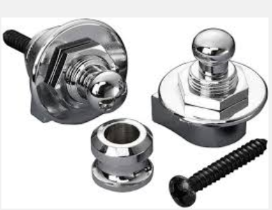

Wie ich nun an meinem gebraucht gekauften Rickenbacker 4003 festgestellt habe ist das Gewinde von den Gurtpins zolliges Maschinengewinde (Durchmesser 4,7mm x 20mm Lang) also keine Holzschraube :O!:W! Nun wollte ich wegen der vereinheitlichung bzw. ein System mit meinen anderen Bässen Loxx Gurtpins verbauen was natürlich absolut nicht geht weil die "Kernlochbohrungen" im Korpus riesengroß sind ca 4,3mm xx(und die integrierte Loxx-Holzschraube beträgt D 4mm x 16mm! Ob Gitarren/Bassbauer/Schreiner so Löcher verleimen können so dass eine gewöhnliche Holzschraube hält ?

...bin nun zwar weder Gitarren/Bassbauer/Schreiner, aber ich hab das schon öfter gemacht: Holzleim rein, Streichhölzer rein, Schraube rein, fertig! Hält und ist bisher nie wieder locker geworden.:D

übrigens, mein Securitiy-Lock-System von Schaller hat ganz einfach auf die alten Gurtpins von Rickenbacker drauf gepasst, ohne dass ich da neue Pins reinschrauben musste. Und wegen der Streichhölzer würde ich dann gerne auch noch sagen (wie es schon mehrfach an anderer Stelle richtigerweise erfolgt ist), dass Streichhölzer auf keinen Fall als Füllmaterial genutzt werden sollten und auf Dauer auch nicht geeignet sind. Auch wenn das eine Weile hält, Streichhölzer sind bekanntlich aus Nadelholz, was ja eher zu den weichen Hölzern zählt. Man ist aber gut beraten, wenn schon, dann Zahnstocher zu nehmen. Die sind nämlich aus Buchenholz und somit deutlich stabiler. Das sollte dann schon ein wenig länger halten. So ausprobiert an meinem alten Fända, den ich auch erst mit Security-Locks ausgestattet hatte und dann bei zu großen Bohrlöchern mit Streichhölzern gefüttert hatte, was nur eine kurze Lebensdauer ergeben hatte. Mit Zahnstochern aus Buchenholz hält das nun seit mindestens 20 Jahren ohne dass wieder Probleme aufgetaucht wären. Holzdübel sind, glaube ich, auch aus Buche, oder?

Dieses, zugegeben, wichtige Thema hatte ich bewußt ausgespart, um meinen bescheidenen Beitrag nicht unnötig in die Länge zu ziehen. Aber ja, die Buche klingt deutlich anders, ich würde sagen kompakter verdichteter und ist mit dem luftigen Oberton von Tanne, Kiefer und Konsorten natürlich nicht zu vergleichen. Auch stellt sich bei Nadelholz viel eher ein unerwünschtes Feedback ein, als dies bei Buchenholz der Fall wäre. Aber gerade mit diesem Effekt spielt ja der geneigte Nadelholzbassist besonders gerne, wenn er nach absolviertem Konzert, den Bass einfach mal lässig gegen die voll aufgedrehte Anlage lehnt, dass allen Konzertbesuchern das Trommelfell durchschießt und sie endlich die Halle verlassen. Selber:-P [¦)]
P.S. so viel ich weiß hat aber Rickenbacker in seiner langjährigen Geschichte Nadelholz nie verbaut, weshalb ich dann eventuell den Vorschlag wagen möchte, doch Dübel oder Zahnstocher aus Nussbaum oder Mahagony zu verwenden. Diese sollen gelegentlich in Asia-Läden zur Verfügung stehen.

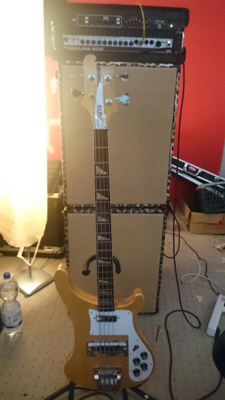

Heute ist ein Arbiter bei mir eingezogen! Junge junge! Geiles Teil, klingt für n bolt on erschreckend stark Richtung Ricky, gefällt mir gut!
Reaktionen: soundcity5150, Johnny Collarbone, Kralli und eine weitere Person
  • #29.160
Er hat's getan! :great:
Der Korpus wirkt deutlich dicker als das Original, kann das sein?
Reaktionen: MrTommyGrowls
