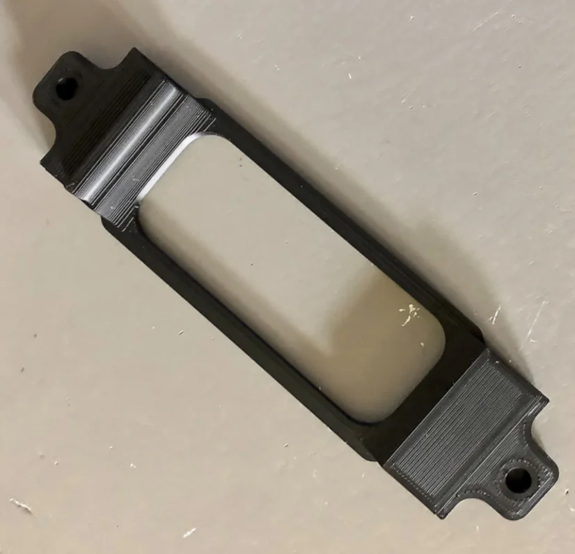

Dann muss ich das wohl selbst ausprobieren. Wenn ich dann grade dabei bin würde ich gerne ein Bezel für den Bridge Pickup einbauen.
Hat zufällig jemand ein Rickenbacker Bezel übrig das er loswerden möchte?

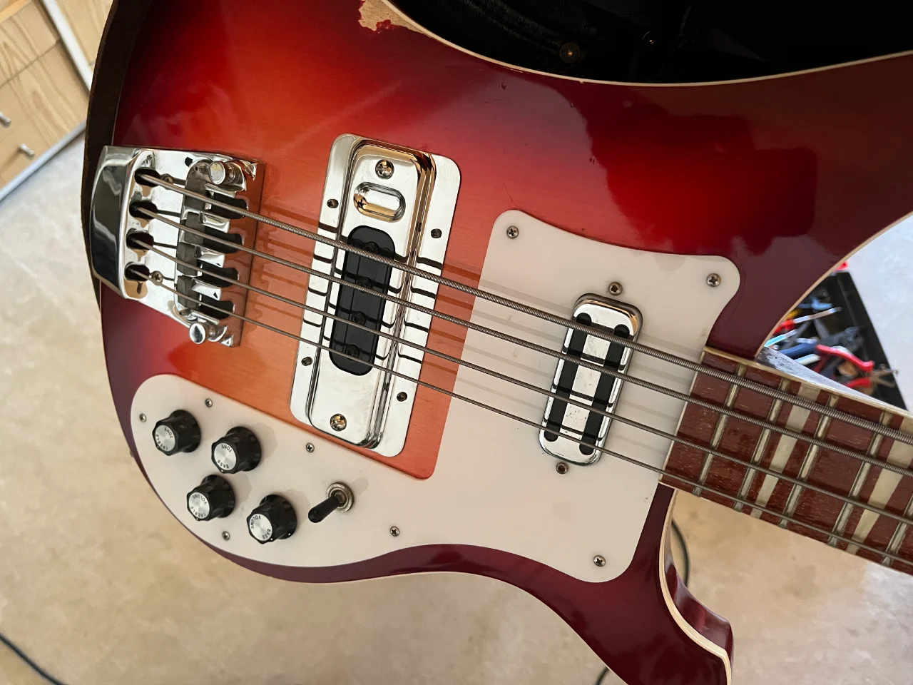

Das Teil sieht aus, als käme es aus dem 3D Drucker .....
Da musste man mal recherchieren, ob es irgendwo eine Vorlage gibt .... ;-) Drucker hab ich ...
  • #33.748
Hola zusammen... auf thingiverse kann man sich die stl. dateien für Rick Bezel herunterladen...
Wenn man es ordentlich will, dann im Polymer Pulverbettverfahren drucken Lassen ( MJF oder SLS) kann dann schwarz gefärbt werden... ;-)

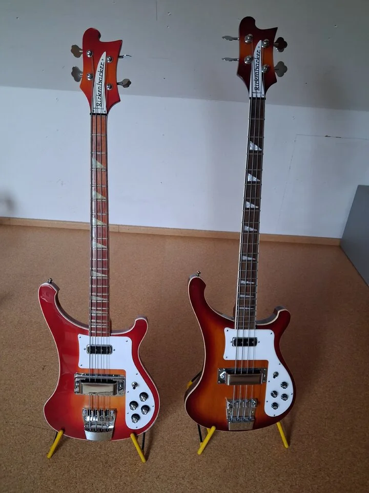

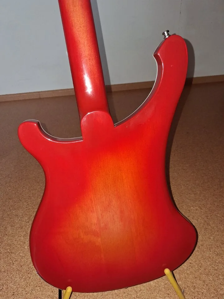

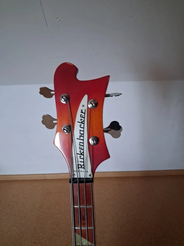

Guten Morgen,

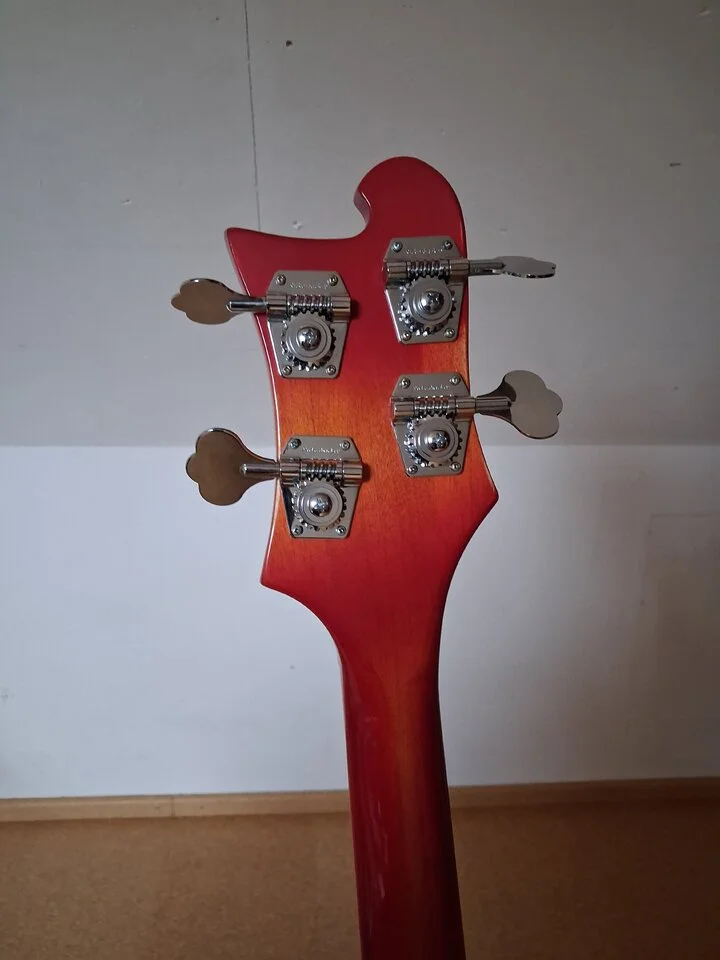

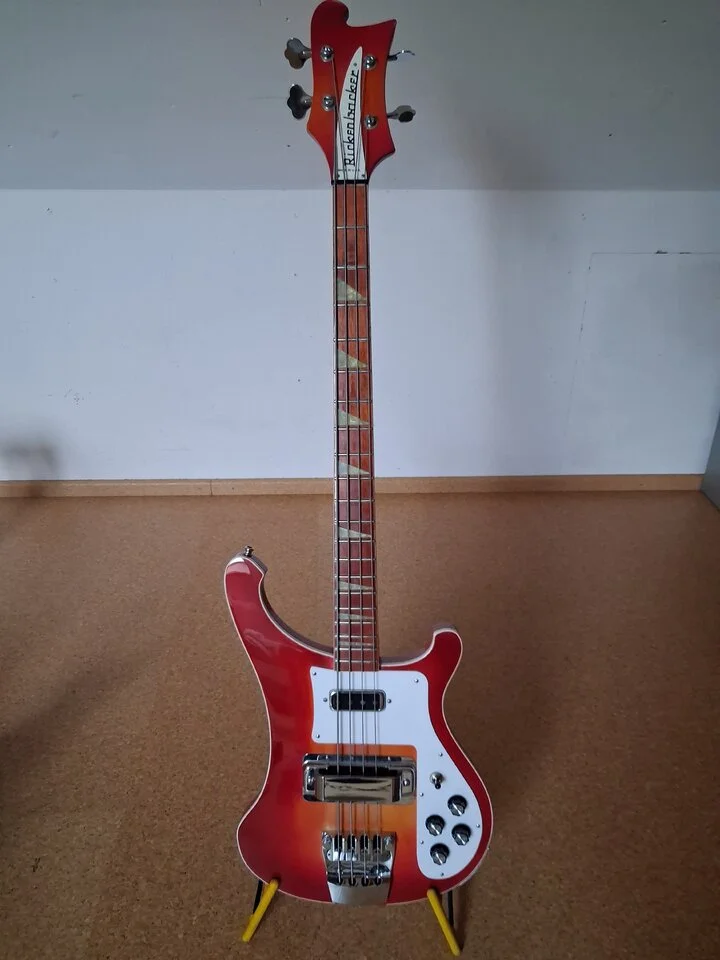

hier noch die versprochenen Bilder meines Ricks.
Der war komplett entlackt und ohne Hardware damals aus Spanien über Ebay gekauft. Dabei wurde anscheinend sehr großzügig ein Bandschleifer benutzt.
Das hat mich einige Tage und Wochen gekostet alleine die Hardware aufzutreiben. Auf die Lackierung bin ich sehr stolz bis auf 2 ganz kleine Stellen an kanten wo ich durchgeschliffen habe ist sie fast perfekt.
Hardwareseitig fehlt mir immer noch die Platte für die beiden Klinkenstecker (Jackplate). Da da die Seriennummer drauf ist, kann man die nur sehr schwer finden.
Zusätzlich noch ein Bild mit seinem Bruder, einen Career Rick den ich ziemlich aufgerüstet habe.

  • #33.750
Ich weiss ja nicht wie Du Bass spielen kannst... aber lackieren kannst Du! Reschbeggt!
Reaktionen: uncool sam, Bassologe und Hicetea
  • #33.751
Danke, geht so, habe leider kurze Finger. Als Posaunist bin ich ziemlich gut aber Bass übe ich jeden Tag und werde trotzdem immer ein durchschnittlicher Bassist bleiben:nix:. Ich bilde mir aber ein ein gutes Tempogefühl zu haben und das ist als Bassist ja eigentlich das wichtigste.:bier:
Lackiert habe ich übrigens mit Spraydosen und Nitrolack und das ganze dann mit 2K Klarlack versiegelt. Man muss sich halt Zeit lassen, dann finde ich das gar nicht so schwer. Ich glaube vielen (mich eingeschlossen) fehlt manchmal die Geduld da man ja vermeindlich kurz vor der Fertigstellung seines Projekts steht und es nicht mehr abwarten kann, aber beim Rick habe ich mich gezwungen geduldig zu sein.
Reaktionen: Bassologe, schepper, airbagger und 2 andere
  • #33.752

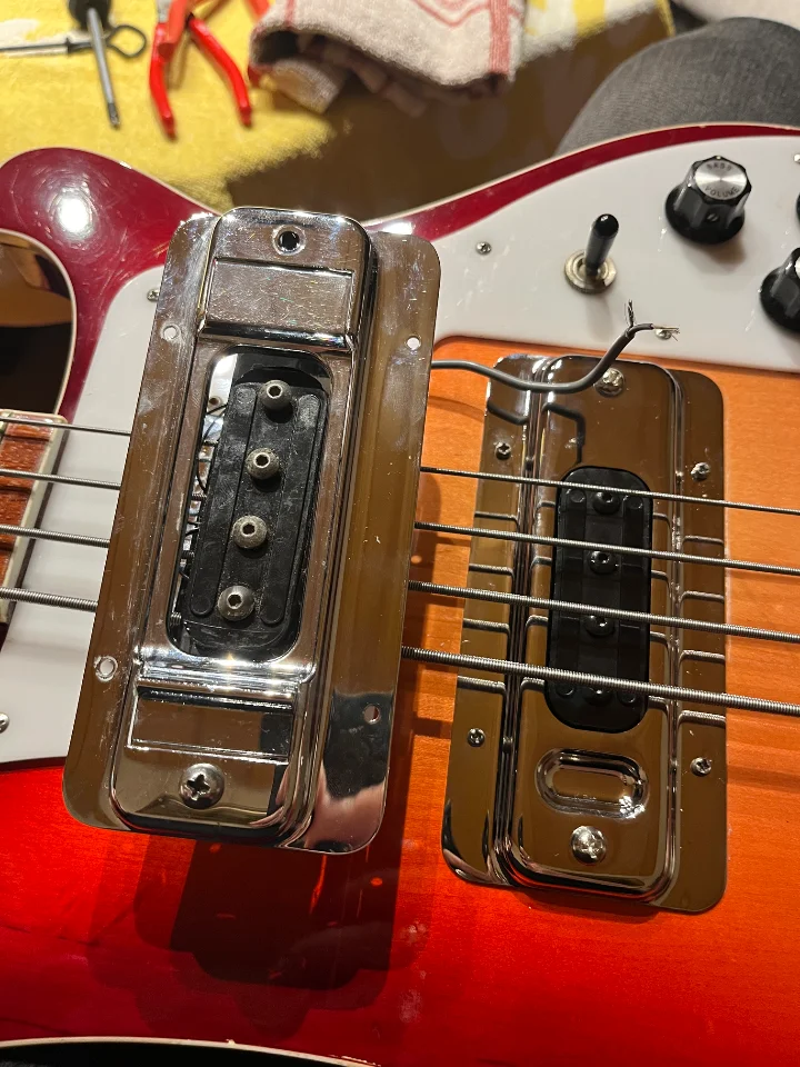

So. Schon jemand die Erfahrung gesammelt, dass ein Tonabnehmer langsam aber endgültig stirbt?
Hatte beim Treble PU schon vor einer Weile festgestellt, dass er besonders schwachbrüstig war so vor 2 Jahren.
Zuletzt war der kaum mehr hörbar. Lieferte auch kein Messergebnis mehr.
Hab einen neuen besorgt und eingebaut.
Die neuen haben nicht mehr den Gap für den Bügel. Vorteil: trotz Bezel hatte ich mich oft an den kleinen Kanten verletzt, das fällt jetzt weg. Nachteil: zwei Schraubenlöcher müssen neu gemacht werden. Grüße.

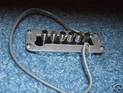

Rickenbacker Verwendet für seine PU eine Art magnetisierten Gummischaum. Der wurde früher für Kühlschranktürdichtungen verwendet. Leider verliert der mit der Zeit seine magnetischen Eigenschaften. Ich habe bei einem PU diesen Schaum entfernt und 4 kleine Neodym Rundmagnete von unten auf die 4 Schrauben gesetzt. Eigentlich hält das von alleine, aber ich habe sie zusätzlich mit Heisskleber fixiert. Man muss nur auf die Polung achten (Alle 4 gleich).
Alternativ halt neuen magnetisierten Schaum besorgen. Nennt sich glaube ich Rubber Foam.
Edit: Hier noch ein Bild von einem Gitarren PU aus dem Netz.
Reaktionen: Crims0, Dr_Pug und uncool sam
