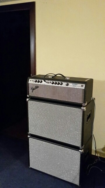

endlich..endlich sind die murpelboxen fertig! nach langer planung, verschiedenen bauschritten und pausen.
an dieser stelle dank an sascha und christoph, die das ganze in die realität umgesetzt haben!
das projekt mal erläutert: es sollten die perfekten boxen werden für niklas und mich , speziell für rick und Fender bassman 100, wenn auch natürlich nicht ausschliesslich. damit waren die maße grösstenteils vorgegeben, also die überdurchschnittliche breite für den bassman, die tiefe sollte für ein gängiges 19" rack passen, volumen über die höhe passend gemacht. optik halt fender. ursprünglich leichtbau, aber christoph, ähnlich schrotty ("was nix wiegt taugt nix!" meinte, dann würden sie halt nicht so gut, ab bestimmtem pegel mitschwingen etc., und so schwer würden sie nicht. bestückung sollte 2x10" plus hochtöner sein, regelbar, 8Ohm pro box. christoph, mein drummer, seines zeichens radio-und fernsehtechniker alter schule, tonmensch und nebenbei auch konstrukteur für profi-pa-boxen, hat die dinger also erstmal gerechnet und dann von seinem holzwurm bauen lassen. die bestückung geschieht mit wirklich hochwertigsten speakern, die weiche extra gerechnet und einem schmankerl..einem filter, der auf schalterumwurf die box neutral stellt, also frequenznasen ausfiltert.
alles aus dem vollen gefrässt, wie das anschlussfeld aus metall etc.
sascha hat dann mit niklas zusammen die boxen beledert,und einen tollen job gemacht! alles schön klassisch mit metallecken, wenngleich entgegen der klassischen fender-optik vernünftige griffe eingelassen wurden.
zurück zu christoph und bestückung der gehäuse, und letzten dienstag erster test in der band..:fear:
yesssssssssssss!!!!!!!:D
abgesehen von der perfekten optik ein unglaublich guter sound, erst in der neutralstellung getestet.
hier sehe ich das ganze extrem klassisch Glockenklang-ähnlich, sehr homogen, gibt einfach raus was reingeht,
allerdings mit mehr pfund als glock! (hatte ich erwähnt, dass das ganze extrem gut leistungsverwertend ist?:claphands:)
die boxen gehen auch souverän tiefer runter als meine 4x10 fmc, und damit meine ich EINE 2x10..jeder von uns hat
derer 2...und auch schon ohne hochtöner sehr angenehme klare höhen! diesen nutze ich wirklich nur dezent.
die boxen hängen am amp, bei der anpassung merke ich, wie ich höhen und bässe rausnehme und mich der klassischen 2-10-2 einstellung nähere, die den neutral-ton des fender-tone-stacks darstellt.
dann der test mit ausgeschaltetem filter: geil!!!! die box klingt fett, rockig, nie matschig, präsent im raum, wie eine gute Ampeg hlf würde ich beschreiben, vielleicht etwas besser..best of both worlds! :love::love::love:
bilder muss ich noch machen, ich komm derzeit kaum zum spielen..oder was anderem...:-/
Reaktionen: Schrotty, Gast5650, uncool sam und 3 andere

ein Bild hab ich:

Und wie gesagt, für die optische Assimilierung der Bespannung einfach ein paar Wochen zu Schrotty damit.
