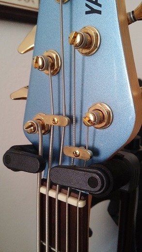

Hallo werte Gemeinde, habe gestern einen BB 1025 CB geliefert bekommen,.. mein erster Yamaha Bass.
Klingt alles so wie ich das haben möchte, Bespielbarkeit gut, toller Hals, geile Farbe:-)
Leider gibt's Probleme mir der Stimmmechanik der A-Saite, d.h. hat Spiel im Bereich von knapp 1/6 Umdrehung oder etwas weniger, bis sich was tut.
Auch die Mechaniken der anderen Saiten reagieren nicht direkt auf den Punkt und fühlen sich unstabil an.
Kennt jemand dieses Problem?
Da ich mich mit Yamaha Bässen bisher nicht beschäftigt habe und demzufolge auch kein Insiderwissen habe, möchte ich einfach mal o.g. Frage in die Runde werfen. Vielleicht ist es ja einfach nur eine Montagsproduktion oder evtl. doch Qualitätsproblem bei diesem Modell?
Aber schä issa scho,..
An Yamaha-Mechaniken ist meistens eine Schraube dran, mit der man das Spiel einstellen kann (auf der Seite gegenüber des Flügels, 2,5mm Inbus). Schau mal ob du die fester drehen kannst.
  • #328
Es kann auch daran liegen, das der Bass neu und die Saiten noch nicht eingespielt, also immer noch nachgestimmt (gezogen) werden müssen.
Ansonsten wie oben beschrieben die Mechaniken fester einstellen.
Ein grundsätzliches Yamaha Problem ist es nicht.
  • #329
Hallo maprie,
erst mal vielen Dank!
Hab die Schrauben etwas nachgezogen, so das der Drehwiderstand jetzt ok ist.
Was ich damit nicht beheben kann, ist das Spiel zwischen Zahnkranz und dem Gewinde der Achse.
D.h., wenn ich die Saite spannen oder lockern will, gibt es zunächst immer einen Leerlauf.
Verglichen mit dem Zifferblatt einer Uhr, bedarf es einer Drehung ( quasi ein Leerlauf) von ca. 12:00 bis 13:30 bis das Achsengewinde in den Zahnkranz greift und diesen in entgegengesetzte Richtung bewegt.
Das trifft in diesem Umfang nur für die Mechanik der A-Saite zu, bei der E-Saite ist der beschrieben Leerlauf etwas kürzer. Bei den anderen Mechaniken taucht das Problem momentan nicht auf.
Es fühlt sich an wie bei einem älteren und viel benutzten Instrument, bei dem der Zahnkranz und das Gewinde vom vielen Drehen abgenutzt sind und auf Dauer auch ein gewisser "Leerlauf" entsteht.
Es handelt sich hierbei nach meiner Meinung um ein mechanisches Problem, das wohl durch ungenaue Anpassung bei der Produktion oder Montage entstanden ist.
Kleine andere Mängel sind verkratze Köpfe der Halsbefestigungsschrauben und ein kleiner Dong an der Unterseite des Fingerboards in Höhe des ersten Bundes.
Der PU Umschalter tut das was er soll, fühlt sich aber auch etwas "wabbelig" im Sockel an.
Eine leichte Kopflastigkeit ist wohl bauseits bedingt und nicht zu ändern.
Die Lackierung ist transparent und lässt die Maserung vom Holz erkennen, was ich auch schön finde.
In diesem Zuge sind natürlich auch die Ansatzlinien der 3 verleimten Korpusteile erkennbar.(siehe Foto)
Ich schreibe aber hier nicht um nur zu meckern oder das Ganze schlecht zu reden.
Bespielbarkeit, Halsfeeling und Soundmöglichkeiten des BB 1025 finde ich hervorragend!
Gut möglich das ich eine Montagsproduktion erwischt habe, aber Umtausch oder Geld zurück steht ja frei.
Werde auf jeden Fall bei dem Modell bleiben, vielleicht ist der nächste ja bässer :-)

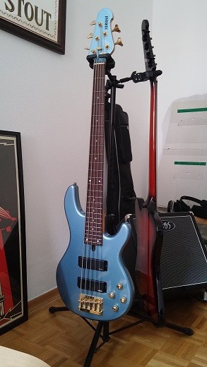

Ich will jetzt auch mal meine yamaikanischen Schätzchen vorstellen :D
Die vermehren sich in letzter Zeit wie die Karnickel ... :eek:
BB424X, BB1500, TRB1005, 2x BEX4, Attitude Plus
:great:
Reaktionen: Gast5650, SuperBassFreak, Nandemoya und 8 andere

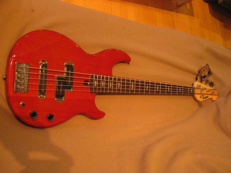

RBX800A, transluzent rot, 1988.
