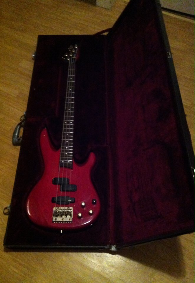

Noch ein anderes Bild.
Möchte hier nochmal auf die japanischen Rbx-ler aus den 90-igern hinweisen, gut klingende Teile wie ich finde, RBX 550 oder RBX 600, 800, 850 oder auch 1000. Ich selbst hab grade 2 550er und einen 600-ter mit EMG Pickups. Rockig, gutes Holz;-)
Auch die niedrigeren Nummer (250, 350) sind richtig gut für ihr Geld!
Stimmt, gestern war jemand auf Session der hatte einen RBX200 mit einem Split-coil PU und zusätzlichem Piezo unter der Brücke. Saugeiler holziger Prezisound mit schönen Spitzen;-)

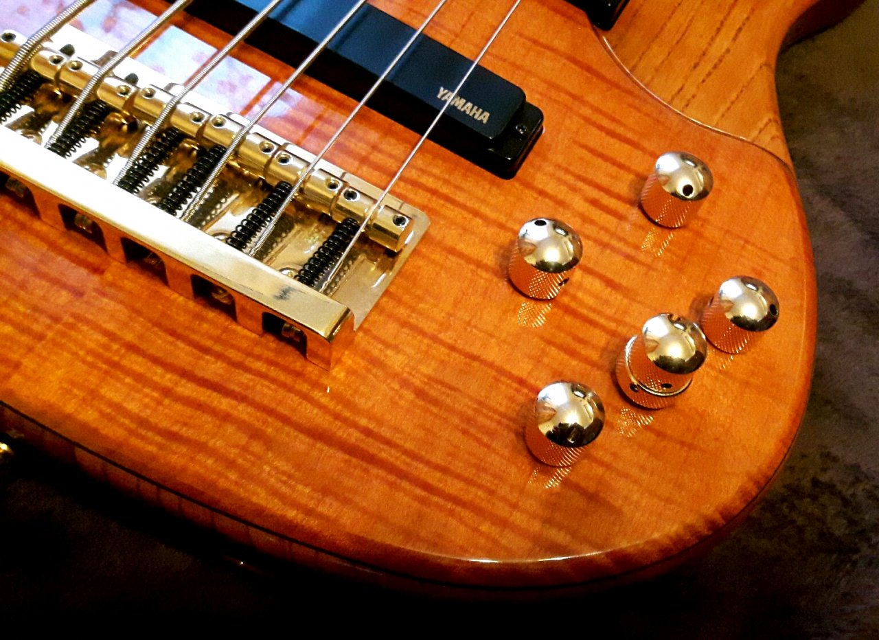

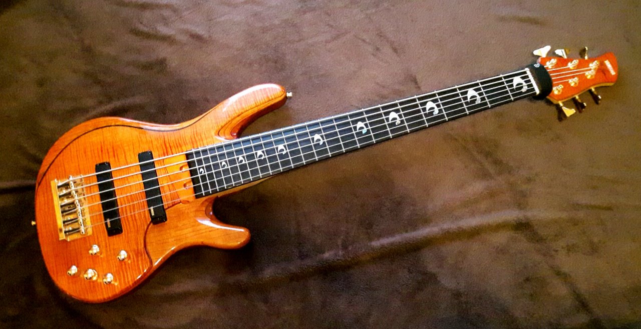

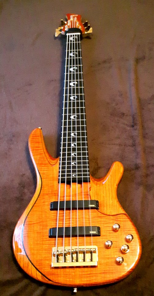

So, nun gehör ich auch hier rein....
Neuzuwachs: TRB-6JP
Schöner Bass, spielt sich gut und sehr ausgewogen...
Nach Ankunft (und größerer Säuberungsaktion und Einstell-Prozedur) ist mir gleich die Elektronik aufgestossen. Nicht lange gezögert und gleich rüber zum Klaus (Noll) und einen 4-Band-EQ von ihm gekauft und in den Yamaha verpflanzt...
Nun klingt er nicht mehr so aufgeblasen und künstlich und macht richtig Spaß.
Und natürlich gleich die billigen Plastik-Potikappen gegen vernünftige Metallkappen getauscht...
Potifeld: Volumen, Balance, Bass, Low-/High-Mids (Tandempoti), High

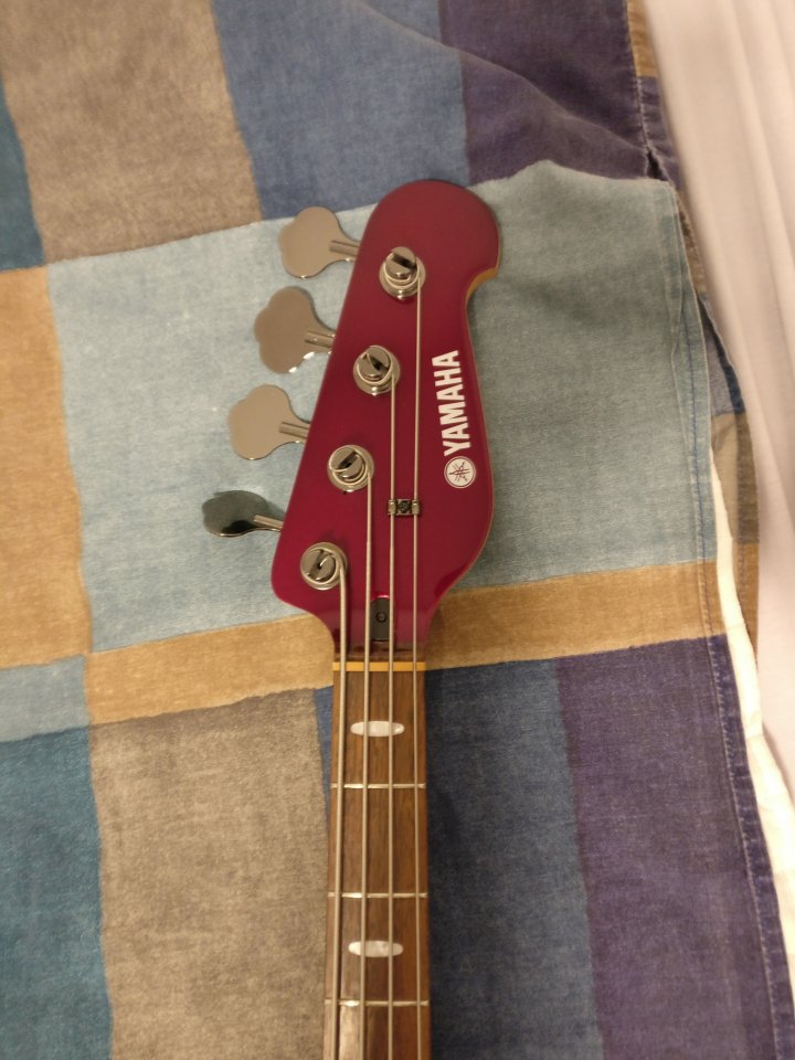

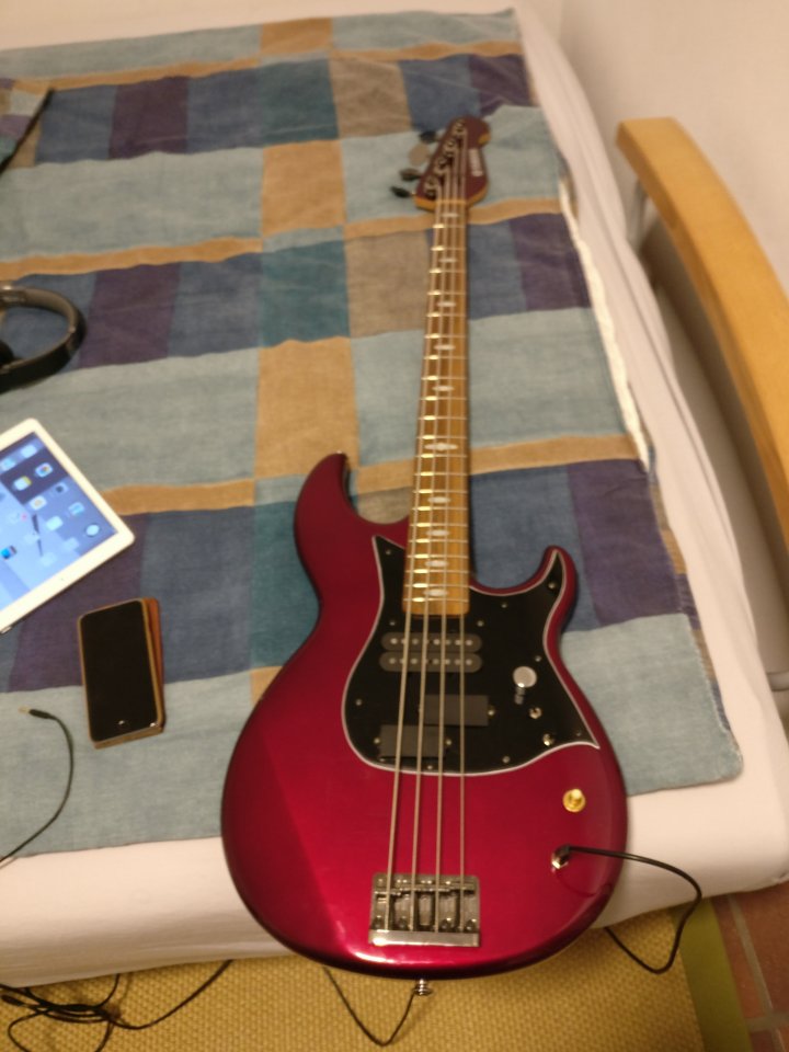

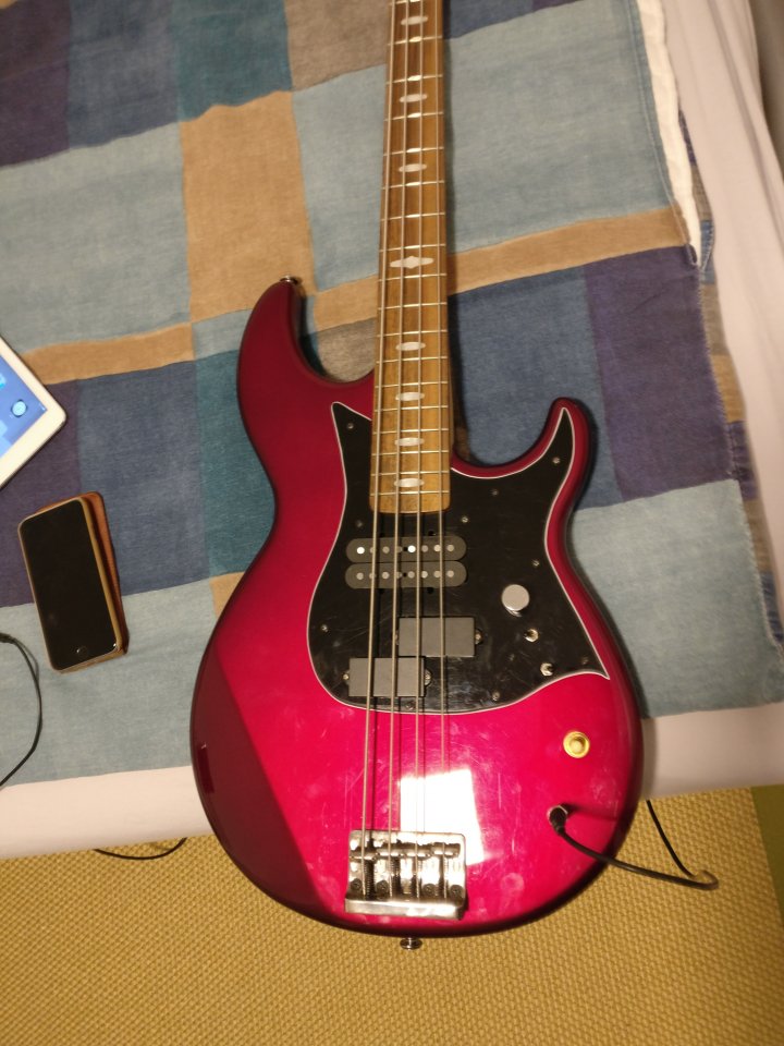

Nachdem ich ihn im BB-Fred schon vorgestellt habe, hier nun der Nachtrag:
Vor 2 Wochen habe ich meinen BB400s gegen dieses mutierte Tier getauscht:
Das war einmal ein BB714BS - Billy Sheehan Modell.
Am Hals werkelt eine Rio Grande Thunderbass, an der Prezi Position ein Bassculture PU - reversed.
Die passive Schaltung umfasst: Vorne einen 4-fach C-Switch, dann einen Minischalter zum Aktivieren desselben, dann einen Ricky-Switch. Der cuttet die Bässe beim P und aktiviert nur die vordere Spule des Rio Grande. Gefolgt von einem 3-fach Wahlschalter.
Ich habe den Bass zusätzlich noch mit einem Hipshot Double-Stop Detuner versehen (geht jetzt noch auf D und C runter).
Am Wochenende konnte ich ihn das erste Mal live spielen, und bin noch immer sehr begeistert. Da mein GK Combo seinen Geist aufgegeben hat, musste ich den Carvin BX500 und die FMC 2x12 mitnehmen.
Passt wie die Faust aufs Auge; der P macht einen sehr definierten P-Sound, und der Thunderbass trägt seinen Namen zurecht: das ding schiebt von unten an, dass es eine wirkliche Freude ist. Trotz des Settings (Kellergewölbe) hatte ich keine Problem mit Mumpf, Dröhnen oder ähnlichem.
Das war ein guter Tausch - der BB400s ist in liebevolle Hände gekommen, und ich habe ein flexibles, rockiges Spielzeug :-)
