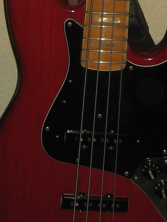

Bei meinem ollen 78er Jazzy ist keine Thumbrest montiert ...der Rand vom Pickguard ist mir zu hoch, der Hals-PU zu weit weg von meiner Rechte-Hand-zupf-Komfortzone.
Wie würdet ihr vorgehen? (orig Fender-Teil hab ich hier/neu) ..dran schrauben, oder versuchen nur was mit doppelseitigem Klebeband draufsetzen?.
Das originale alte Tortoise-PG ist gebohrt, ob das Holz drunter gebohrt ist weiss ich nicht - vermute aber nein, zumindest lässt das mein "Sondierversuch/Zahnstocher" durch die PG-Löchers vermuten.
Das ganze Ding ist halt komplett original erhalten und ich möcht nix ..."verbasteln"...

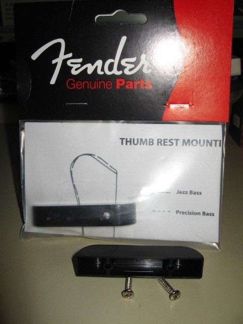

Grad das Tütelchen mit dem "Original Fender Thumbrest" ausgepackt ...das möchtich euch nicht vorenthalten.... "Genuine Parts Made in US&A"

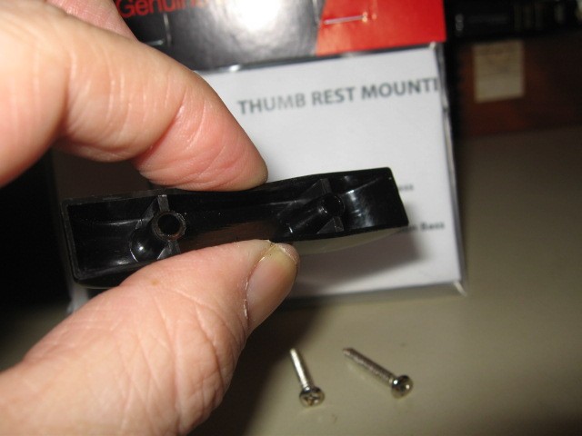

Frage - waren die immer schon aus so ...neppern? - also dünnwandig/billich/weich/lumpig?
Bild 2 soll zeigen, wie leicht sich die zusammendrücken lassen...
Ich denk echt grad über ne Leiste vom Schreiner nach..
Kannste ruhig verbauen. Ich war genauso skeptisch und fühlte mich gelinde gesagt veräppelt, aber wenns verbaut ist, ists absolut stabil genug. da verbiegt sich hinterher auch nichts mehr.

@pit7 - vor den PU - direkt an die Stelle wo vorgesehen - die Löchers sind ja bei den PGs vorgebohrt - waren sie offenslichtlich schon in den 70ern (zumindest bei meinem)
