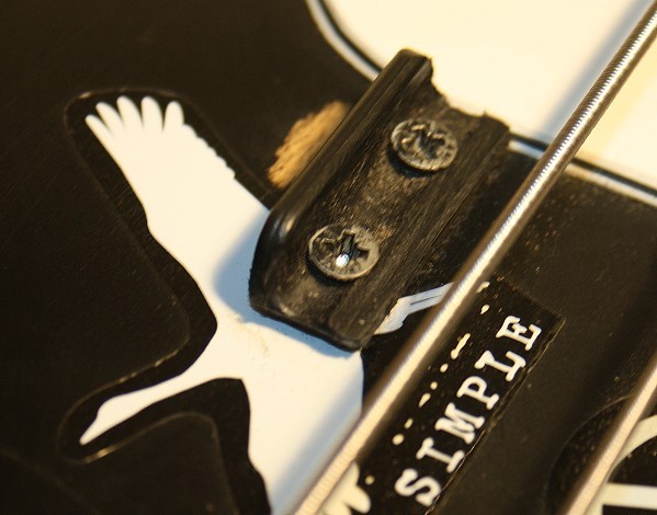

Hab mir keinen der Beiträge durchgelesen. Sorry, wenn sich das Thema schon erledigt hat. Für mich kam bei meinem Sandberg Bohren nicht in Frage, also hab ich einfach das Pickguard mit KFZ-Folie foliert und den Thumbrest anschließend mit Sekundenkleber drauf geklebt.
  • #28
So einfach lebt es sich mit nem Billig Bass:
Stück Plastic aus ner Restekiste suchen, 2 Spax, Akkuschrauber und gut is das :)
Reaktionen: Schrotty, bassilisk und lordbasstard

Die Frage mit dem PG runter war durchaus ernst gemeint - ich möcht keine ollen Schraubenköpfe rund drehen, oder nach der Zeit ggf Lack von darunter abfetzen etc pp.
  • #31
Ich würde das Pickguard abnehmen, Klebestreifen (Malerkrepp) aufbringen, Pickguard auflegen, Löcher auf dem Klebestreifen anzeichnen, Pickguard wieder abnehmen, vorbohren, Klebestreifen ab, Pickguard drauf und dann den Thumbrest anschrauben.
Und das hält? Muss die Folie auf das gesamte Pickguard oder reicht partiell? Bekommt man die Rückstandsfrei wieder ab? Und wo bekommt man die?
  • #33
...und wenn ichs gleich VOR dem abschrauben anzeichne wirds ggf nnnnoch genauer ;-)
  • #34
Bombenfest! Habe einmal umfolieren wollen und musste die Folie mit grober Gewalt runter ziehen, so höllenfest hing die dran.
Das kommt auf deine persönliche Ästhetikansprüche an. Was natürlich auch geht: Thumbrest auf die Folie kleben, unten entsprechend des Umfangs des Thumbrest die Folie abschneiden, sodass sie bündig mit den Kanten schließt und NUR dieses mit Folie versehene Thumbrest-Stück aufkleben.
Völlig. Dafür ist sie ja gedacht. Im Zweifelsfall Produktbeschreibung lesen.
