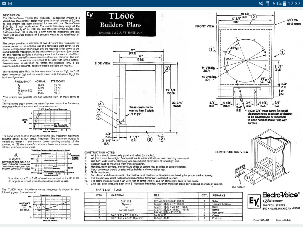

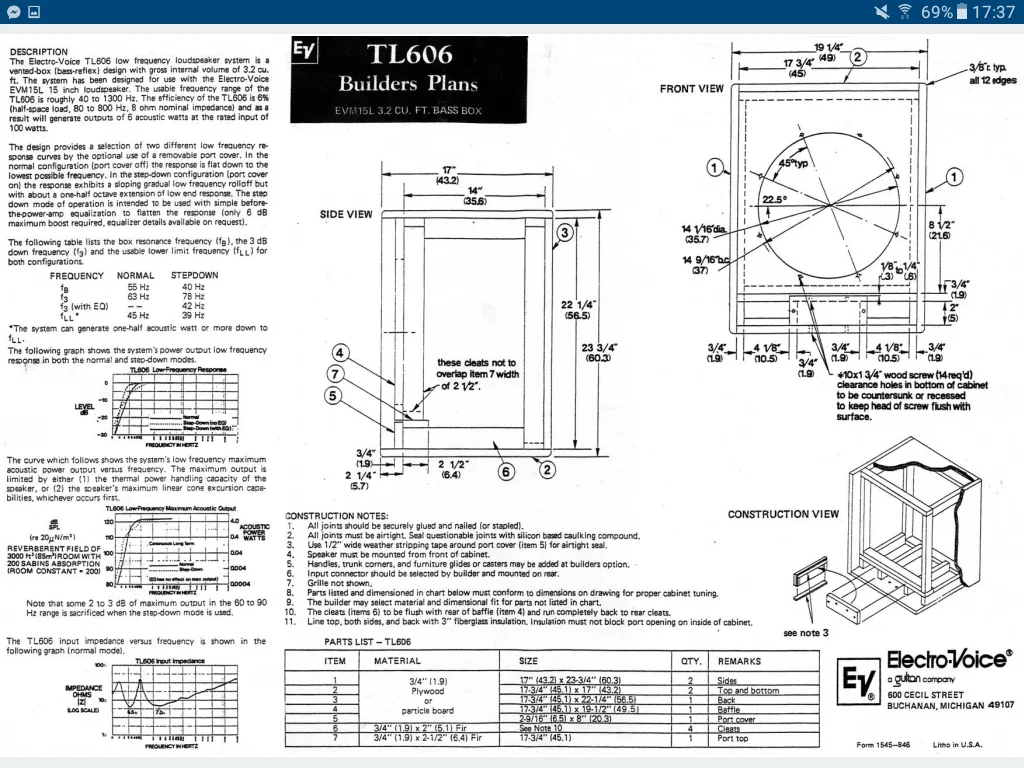

Hat jemand eine Zeichnung/ Plan in Millimeter für eine TL606?
Im Netz finde ich nicht wirklich was .
  • #524
Reaktionen: deeptone
  • #525
Ganz herzlichen Dank dafür!
Reaktionen: Buchitsch

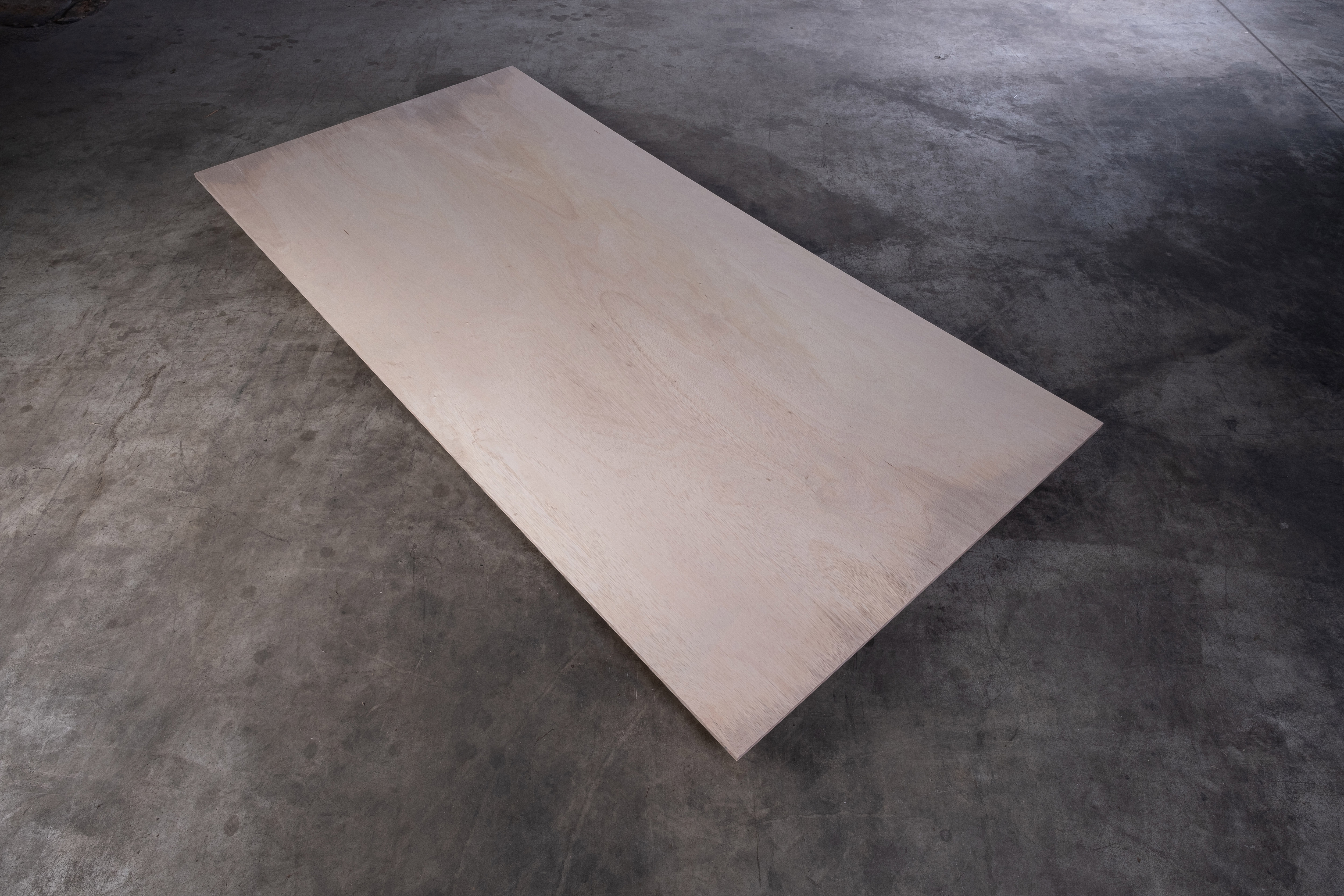

Hat jemand schon Mal Queenply für den Boxenbau verwendet?
Wiegt bei gleicher Wandstärke ungefähr die Hälfte von Multiplex Birke und auch noch etwas weniger als Pappel. Ist aber Beschichtet.
  • #527
Wie beschichtet? Harte Oberflächen sind wegen Reflexionen nicht so gut, das muss dann lückenlos bedämpft werden.
  • #528
Ja die Oberfläche ist ziemlich Hart. Ich glaube das Zeug nennt sich HPL
  • #531
Zur Not bzw. bei Bedarf den Innenraum halt rundum mit Dämmmaterial auskleiden, bis auf die Schallwand. Sollte der Funktion der Box ja keinen Abbruch tun.
Reaktionen: bassmeta
  • #532
Könnte Paulownia sein. Sowas im Boxenbau auszuprobieren wäre spannend. Falls es zu resonant sein sollte, kann man ja die Innenflächen aussteifen.
Reaktionen: BassPapa, Kalmar und E-A-D-G
  • #533
Das kann ich mir aber kaum vorstellen bei 11 Lagen, Pappelsperrholz dieser Stärke hat weniger. Aussteifen ist aber immer eine gute Idee und bringt kaum Gewicht...
Eher vermute ich, dass Dämmung ein Thema ist; ich habe gerade meine letzten Selbstbauten mit zusätzlicher Dämmwatte klanglich nochmal deutlich verbässert.
Reaktionen: cfortner
  • #534
Zwischen Sperrholz, welches ich für eine Box nicht verwenden würde, und Multiplex gibt es einen Unterschied. Zweiteres hat mehrere dünnere Lagen und ist somit stabiler.
  • #535
Es gibt das Queenply auch ohne HPL Oberfläche, wie oben verlinkt. Ich glaube bis auf das Gewicht unterscheidet es sich nicht sonderlich von Pappelmultiplex.
Reaktionen: oldschool
  • #536
Das ist wohl eher eine Frage des Marketing: prinzipiell ist der Unterschied wohl so wie der zwischen Plastik und Kunststoff.
Reaktionen: RomanS
  • #537
Pappel ist ja extrem weich und das Sperrholz hat deutlich weniger Lagen.. und es ist recht schwingfreudig, wenn man es nicht aufwändig versteift. Die Oberfläche lässt es nicht zu, es natur zu belassen. Tolex oder Filz ist da Pflicht. Für die Schallwand würde ich trotzdem Birke Multiplex nehmen. Da sie ja größtenteils aus Löchern besteht, spielt das Gewicht da keine Rolle. Das Queenply ist schon interessant, aber ich habe leider nicht die Möglichkeit, eine Fullsize-Platte sauber zu schneiden... Zuschnitte bieten die ja anscheinend nicht an...
  • #538
Mich würde mal interssieren, ob die auch zugeschnittene Queenply-Platten verkaufen. Für eine lütte ultraleichte 1x10" braucht man ja nicht so viel. Wenn ich die Maße einer FMC 1x10 zugrunde lege, dürfte das nackige Leergehäuse dann unter 3,5Kg wiegen. OK, Tolex, Leim usw. kommen ja noch dazu... Pappel wäre da rund 1,5Kg schwerer... Ob die Mehrkosten den Unterschied allerdings rechtfertigen .. Keine Ahnung!
  • #539
Man könnte sich ja zusammen tun.
Reaktionen: Kalmar
  • #540
Mein Nachbar hat eine Plattensäge. Wenn ich eine Schnittliste bekomme kann ich ihn fragen was er dafür haben will das zuzuschneiden
