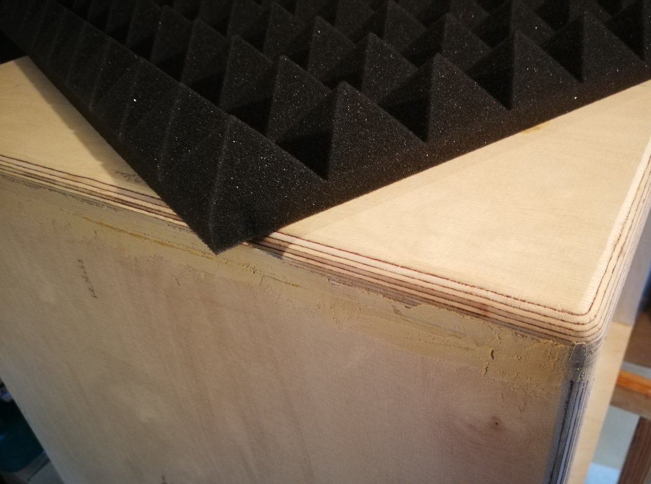

Kleine Spalte vor dem Verschleifen zugespachtelt...
Hab noch was von diesem Akustikschaumstoff über; glaubt Ihr das taugt für die Innendämmung?
Probier es doch einfach aus! Das ist zu 90% Geschmackssache; außerdem hängt die optimale Dämmung leider auch viel vom Raum ab, denn wenn der zum Dröhnen neigt, ist trockener besser und umgekehrt; persönlich dämme ich fast gar nicht sondern ziehe eher noch eine Versteifung ein...zum Test mit doppelseitigem Klebeband anheften und wenn es bleiben soll mit Weißleim fixieren.

  • #507
hab solches zeug wieder aus meinen ve100 raus geschmissen, ikeakissen haben ein flies als füllung, welches
dämmung verhindert das ausbreiten von schall, ich glaube das möchtest du nicht :D
eine box wird bedämpft, lies mal z. b. hier: https://www.visaton.de/de/service/technische-grundlagen/bedaempfung-von-gehaeusen
noppenschaumgeschichten wirken im für eine bassbox interessanten frequenzbereich nicht so prall. ausstopfen mit flies funktioniert hingegen und bringt zusätzlich ein absinken der resonazfrequenz mit sich. akustikflies kann man sich sparen, ich nutze z. b. ikeas billobettdeckenset mit polyesterfüllung. das zeug sollte die membran nicht berühren und auch keine ports verschließen
Reaktionen: Buchitsch

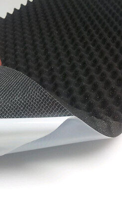

  • #510
Hast Du ein Bild oder einen Link zu den Noppen?
  • #511
solchen hab ich reingemacht,der von FMC schaut genau so aus.
z.B. den hier :
muß aber nicht selbstklebend sein,hab ich auch nicht.Notfallls antackern,in der Kleinen 806 hab ich ihn momentan lose drinliegen,geht zur Not auch.Bei der Großen 606 würde ich ihn festmachen.

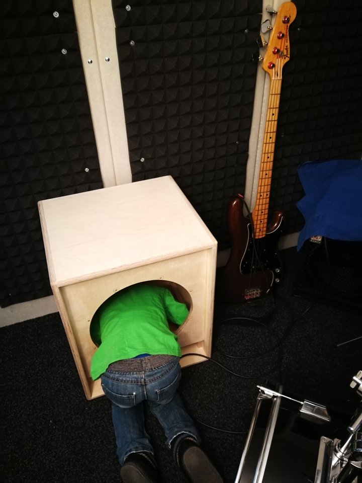

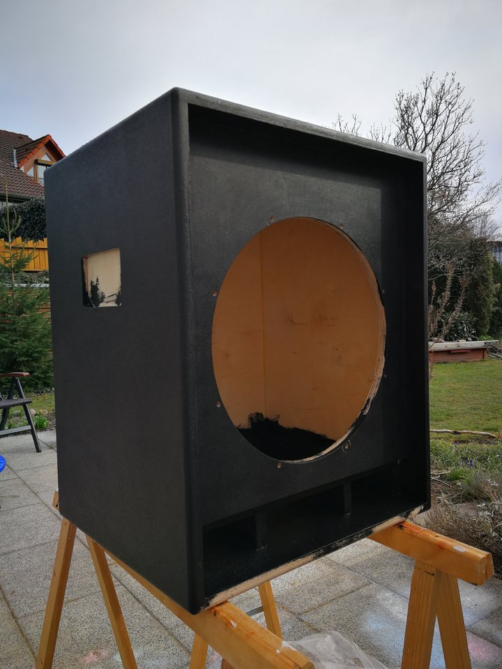

Zwischenabnahme vom Fachmann...
Außenhülle mit Warnex bepinselt...

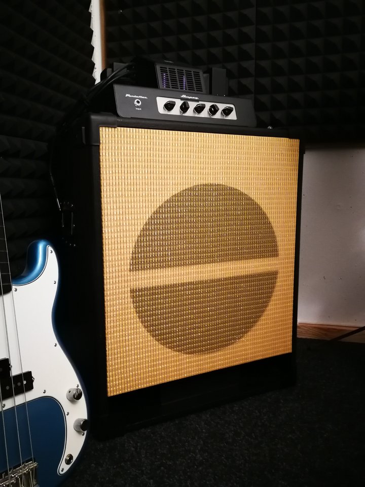

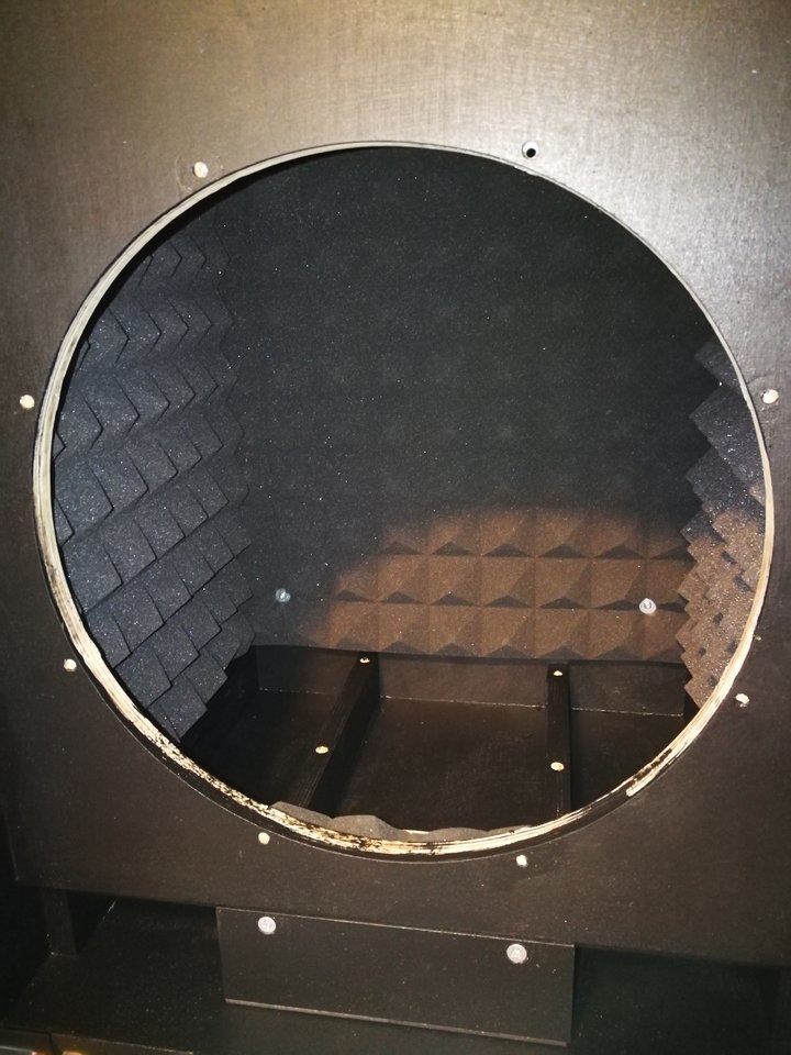

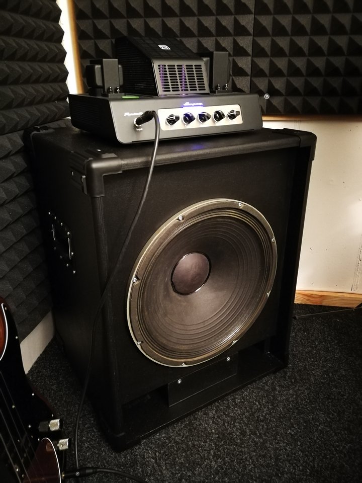

Nach einigem Ausprobieren habe ich mich innen doch für Noppenschaum statt Polyesterwatte entschieden...
Fast fertig... tönt super!

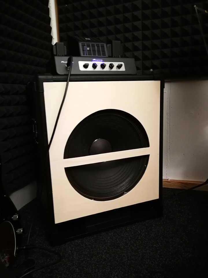

Fehlt nur noch die Frontbespannung. Kleiner Teaser schon mal vorab... Preisfrage: Welchem Klassiker soll hier gehuldigt werden? ;-)
Reaktionen: f_luxus, deeptone, claudio und 6 andere

Front drauf... und fertig ist der "poor man's B-15" ;-)
Eigentlich wollte ich mir das mit dem Tolex sparen. Aber jetzt wo ich das Ergebnis vor mir habe, überlege ich mir ernsthaft das Warnex wieder runter zu machen (wie auch immer das am besten funktionieren mag...:bang:) und standesgemäßes Diamond-Tolex mit Metallecken anzubringen; nur um noch etwas mehr von diesem Vintagevibe einzufangen...
Bekloppt, oder? 🙈
Reaktionen: energy, Zomok, Wes und 2 andere
  • #520
Einfach silberne Ecken dran und gut ist. Sieht klasse aus! 👍
