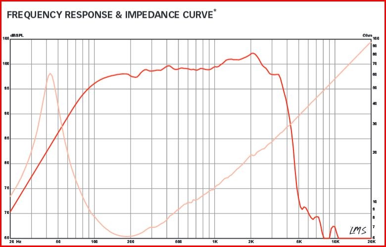

  • #35
Interessant was die Bassisten als HF definieren ...
Man beachte den Impedanzgang des 2015 II:
Im Bereich ab 5KHz ist der Scheinwiderstand schon bei ca. 30 Ohm. Ich glaube, da bekommt man keine thermische Überlastung mehr hin.
Wobei sich natürlich die Frage stellt, wie sich das System Ausgangsübertrager - Lautsprecher im diesem Bereich verhält: Wir haben ja oberhalb von 2KHz eine krasse Fehlanpassung von AÜ und LS. Da ist schon denkbar, dass der AÜ hohe Spannungen erzeugt, die weder für ihn selbst und auch nicht für den LS gut sind.
Wo ist der Eisenpapst, der uns das hier mal vorrechnen könnte?
  • #36
... HF würde ich das jetzt nicht gerade nennen, aber es ist doch klar, was gemeint ist. Da ich mir ja um Störeinstrahlungen oder -einstreuungen Gedanken mache (die beiden Ausfälle traten ausgerechnet dann ein, wenn unsere Nachbarn spielten), kann es aber tatsächlich auch um Signale außerhalb des Hörbereichs gehen, vor allem um den Bereich bis ca. 100 kHz. Das gilt ja durchaus schon als HF.
... und das ist bei jedem Tieftöner ähnlich, halt vor allem der Betrag des induktiven Widerstands der Schwingspule, auch wenn 30 Ohm bei 5 kHz schon eher viel sein dürfte.
Dann müssten Ausfälle allerdings viel häufiger sein.
