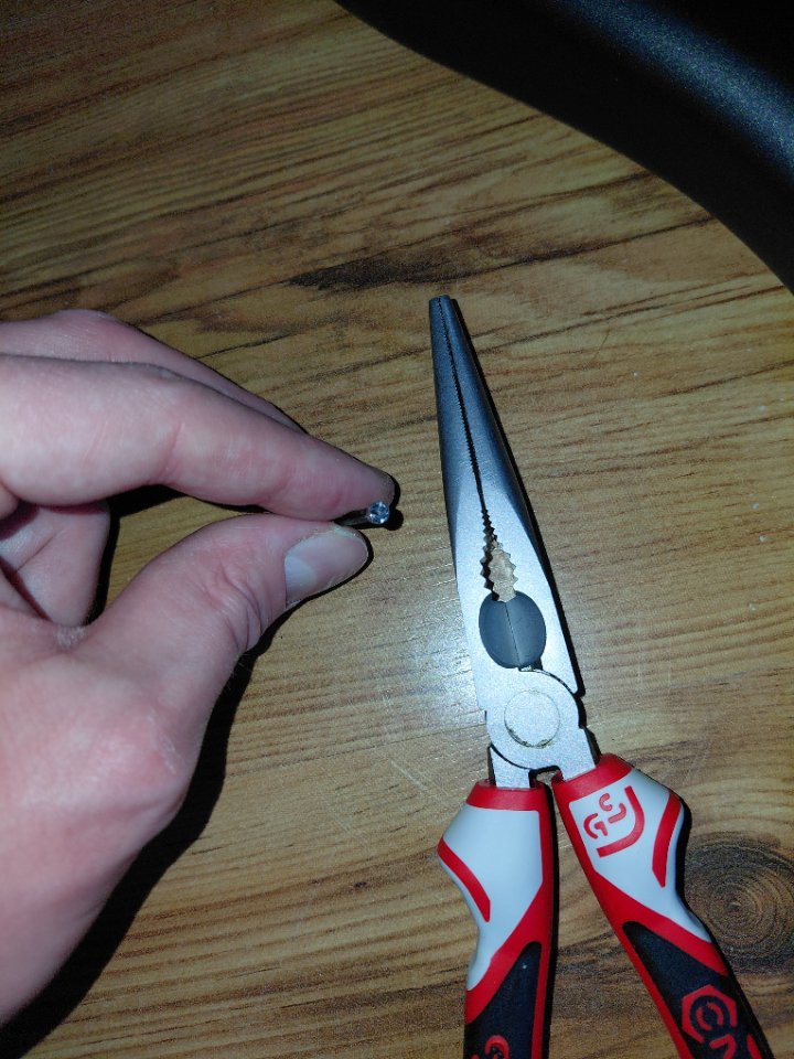

Eine Schraube hab ich rausbekommen, aber es war extrem anstrengend. Trotzdem nice!

  • #29
Und so schnell eine Spitzzange besorgt :great:
Baumarkt hatte zum Glück in dem Fall was brauchbares da. Denke jetzt auch, dass die abgebrochene Schraube wohl etwas rausgucken wird und dann hoffentlich auch mit der Zange entfernt werden kann! Drückt die Daumen!
