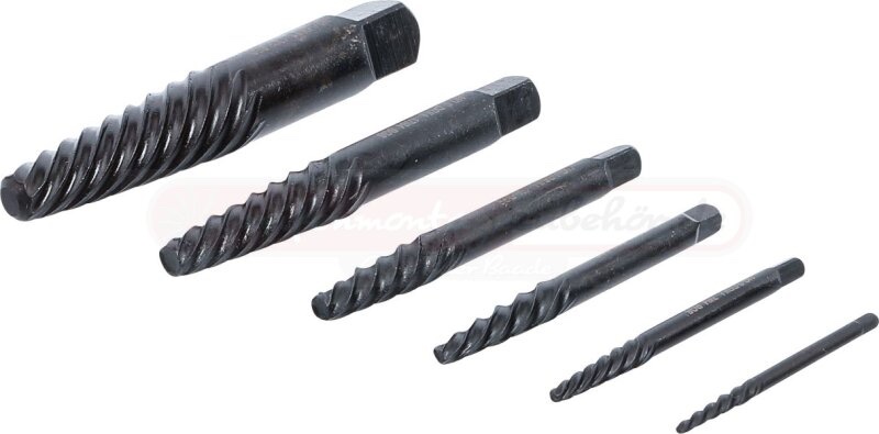

Es gibt ja auch spezielle Schraubenausdrehsätze.

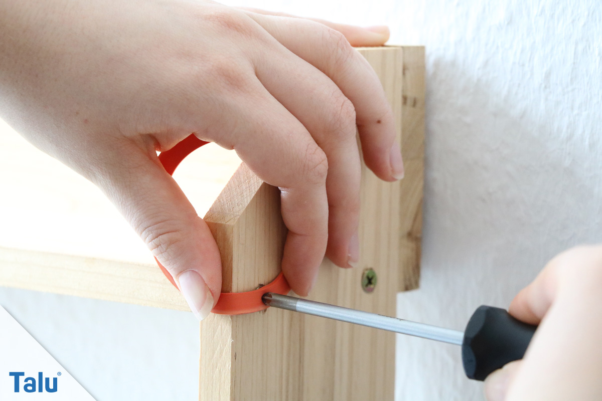

Du könntest ein dickeres Gummieband nehmen, ungefähr auf (etwas grösser als) Schraubengrösse zurechtschneiden - sodass es sich dreht und ein Schraubenzieher gut greift.
Dann Gummie zwischen Schraubkopf und Schraubenzieher, fest drücken, aufschrauben.
Funktioniert zu 70%....
Wenn die Schrauben raus sind, kommts du auch an die abgebrochene Schraube ran. Dafür brauchste dann ne Zange, ist aber wesentlich einfacher, wenn die PUs raus sind...

Fakt ist aber, dass man bei so dünnen Schräubchen mit dem Schraubenausdrehset KEINE Chance hat.

ach ja? ich hab schon verdaddelte Schräubchen mit 2 mm Bohrer rausgeholt
