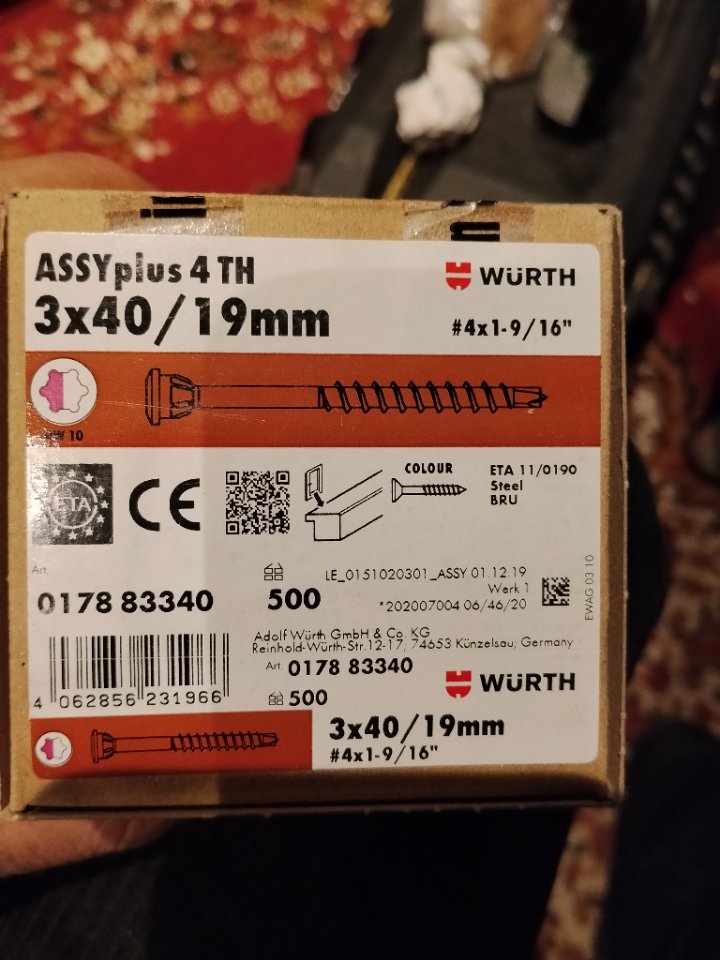

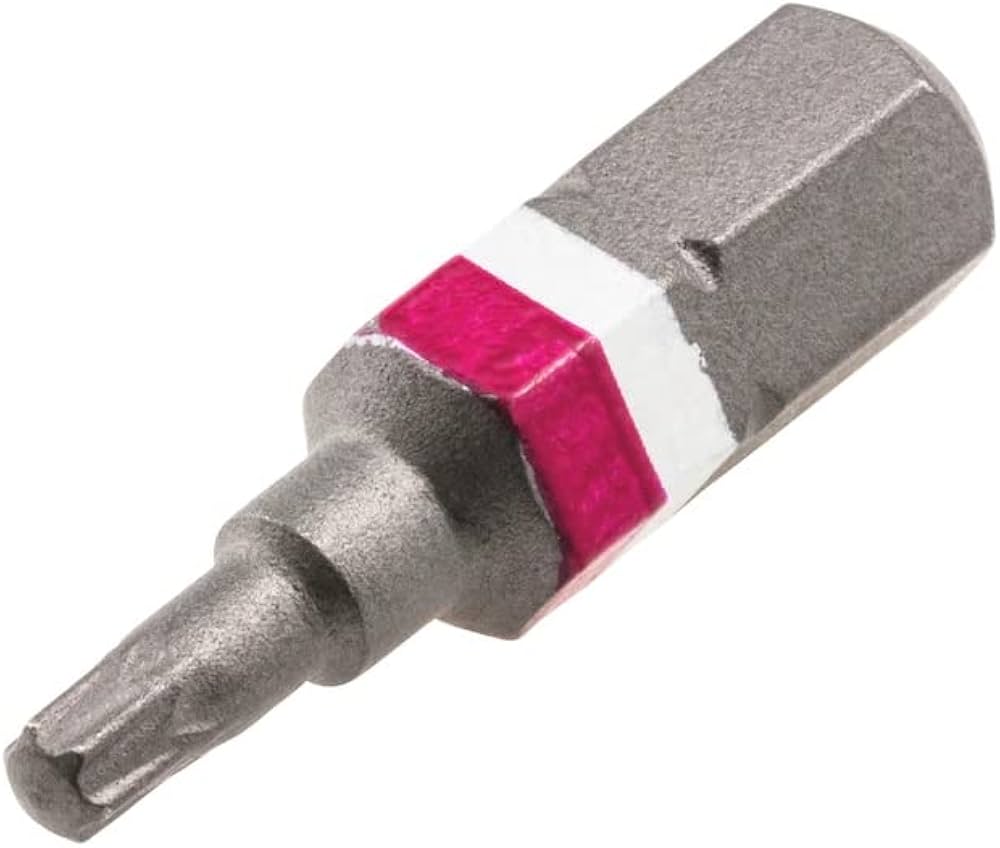

  • #72
Ganz genau ist das nicht Torx sondern Würth Assy RW10
:opa:
Dann ist das ja gleich der nächste Grund, die Dinger nicht zu verwenden. :D
But seriously - für Torx kriegt man wenigsten noch leichter Standardwerkzeuge und muss nicht irgendein Spezial-Bit rumschleifen, um im Proberaum mal kurz die PU Höhe einzustellen.
Nachtrag: OK, voll reingefallen. Das war ein kleiner, aber feiner Gag von Herr @orgeloli. 👍
Reaktionen: Bjoern Rust
