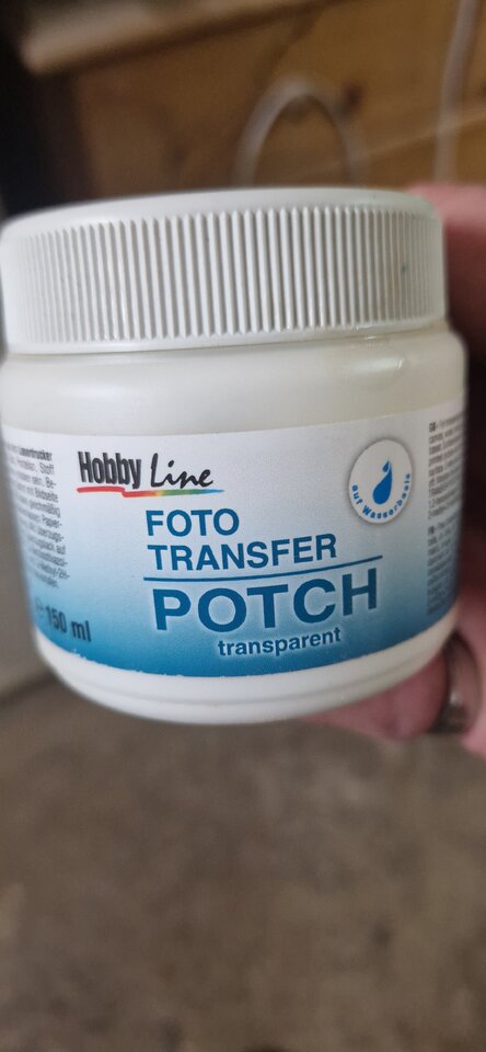

Wow 🤩
Wie wäre es mit dunklem Oliv, so wie die Bassic Farben.
Wie hast Du das Foto transferiert? Mit Mod Podge?
Ich bin aktuell auch am überlegen wie ich Comics meiner Kindheit auf einen Body bekomme… mit Mod Podge hab ich aber irgendwie immer nur sehr blasse Ergebnisse bekommen
Das hier benutze ich.

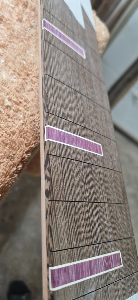

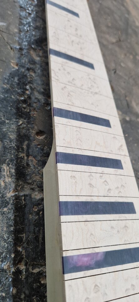

..und warum hat überhaupt Dein erster Bund bereits ein Inlay? 🧐 überaus coole Inlays btw
Blockinlays fangen in der Regel mit dem 1. Bund an (Fender* & Co.)
Ich denke das machen die so, weil es sonst komisch aussieht (ist zumindest bei diesen Bässen hier der Fall)
Hier dienen die Inlays gleichzeitig als "Sidedots", was ich ziemlich cool finde.

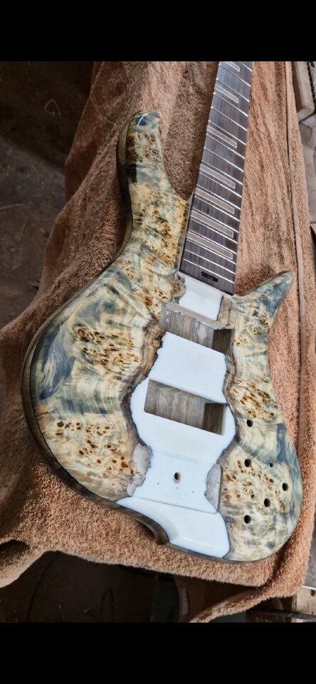

Hier mit epoxy Blocks. Dieser Bass wird einer meiner favoriten von allen Messe-Pulsars. Klassisch Esche mit geschraubtem Ahornhals, epoxy burl top, Vogelaugen Ahorn Griffbrett und Humbucker
Reaktionen: coolbasser, crystalgreen, Flox und 6 andere

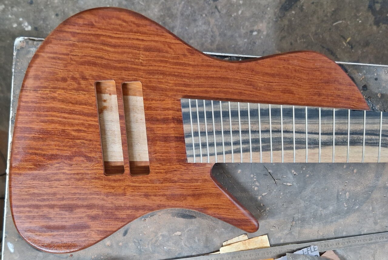

Hier noch ein Fargo 6saiter multiscale (customorder) 35" auf 37"
Da kommen zwei Bartolinis rein, die direkt zur XLR Buchse gehen.
Jetzt erstmal Feinschiff machen und lackieren
Reaktionen: Bassreflex, claudio, ElectricMorus und eine weitere Person

Sieht bestimt gut aus an einem Zweimeter-Kerl.
Meine Tasse Tee wärs vermutlich nicht, obwohl ich mit 35" ganz gut klarkomme.
Welches Bodyholz ist das? Enorm schicke Maserung unf Farbe.

Boah! Das weisse Epoxy sieht zwischen den Pilz-Deckenteilen einfach geil aus!
Wie Elfenbein oder Knochen oder Ejakulat, der sich elegant in das Holz einfügt
Ein optischer Leckerbissen!
Du sagst es... war harte Arbeit das Top fertigzustellen 😅😅😅
Reaktionen: Metalfist und BassPapa
