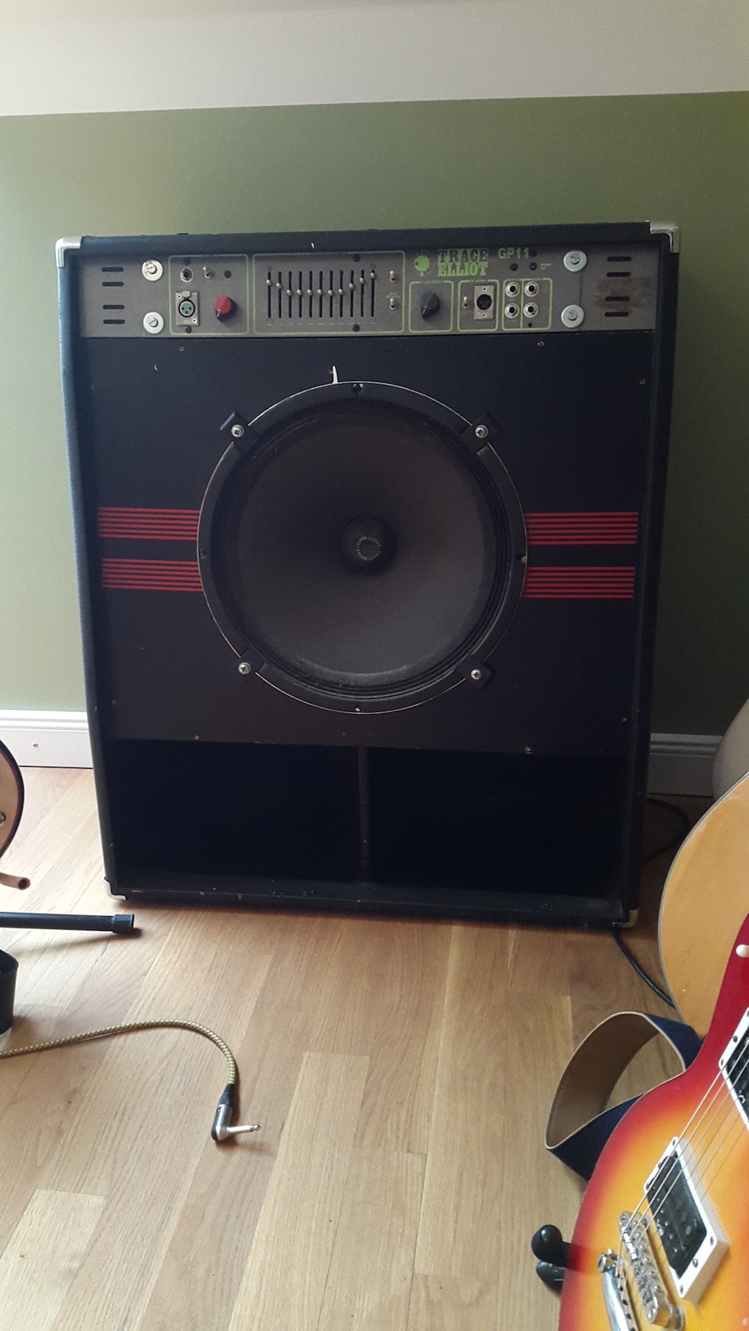

Mein 1215 SMX auf 1048H:

Precision78: Endstufe konnte ich noch nicht identifizieren, aber lt. Internet müsste die 150Watt haben..
Noch was zu der Lautsprecherbefestigung: auch die ist nicht „gebastelt“ sondern lt. Internetbildern original..
[...]konnte es evtl. an der Steckverbindung Vorstufe - Endstufe liegen. Das Speakerflattern deutet darauf hin. Da wackelt evtl die SpSpannungsversorgung der Vorstufe.
Norbert.
BINGO!!!!!
Der Kandidat hat 100 Punkte!
Danke mucbass56 für den Tip…!!
habe die Vorstufe heut mal ausgebaut (ja, endlich diese hässlichen Schrauben wegxx()..
zu sehen war nichts besonders…
beim Zusammenbau extra auf diesen Stecker geachtet und tataaamm!!!
1 Stunde lang Üben ohne Aussetzer, Brummen oder ähnlichem Horror
(jetzt geht auch schon „Killing in the Name“ schön flüssig und beim Wechsel vom Zeige am 2ten auf Kleinen am 5ten Bund (Money von Floyd) brech ich mir nicht mehr die Finger..)
Macht mir echt Spass mit den dicken Saiten (meine linken Fingerkuppen stimmen dem jedoch nicht ganz zu)...
irgendwie ist ein "Biss" da, der bei der Gitarre schon länger weg ist...
taugt mir voll!

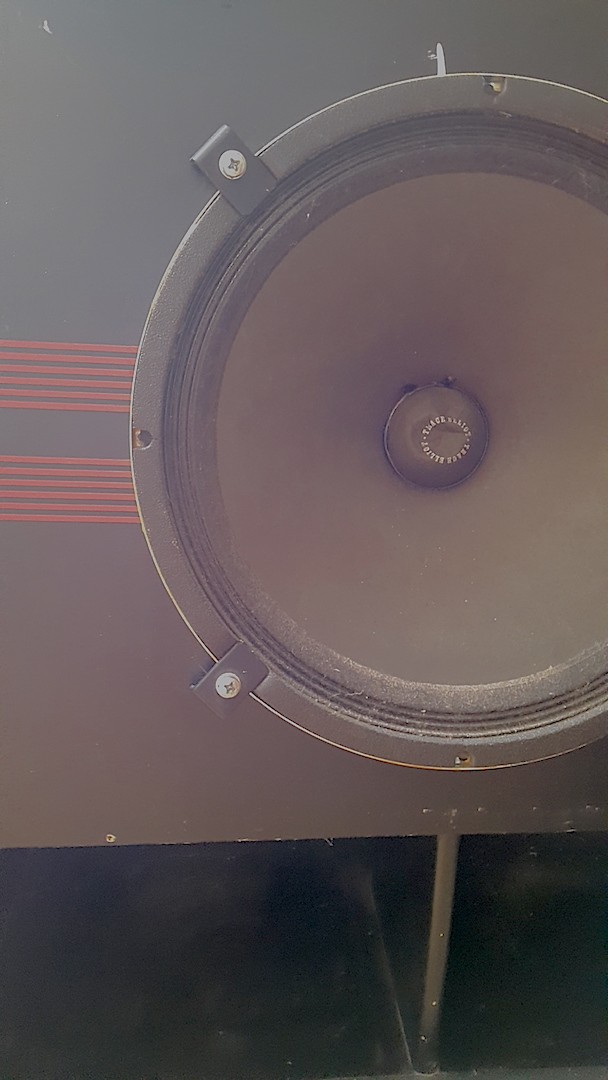

Anbei noch 2 Bilder in etwas besserem Licht..
Übersicht und die verbeulte Dustcap.

weiters nochmals die Frage: weiss jemand einen guten Ersatz für dieses Streckmetall? oder bekommt man das vielleicht sogar noch irgendwo original? (vielleicht sogar mit grünem Schildchen?)
oder wie sieht es mit Lochblech aus... welche "Lochung" stellt akkustisch kein Problem mehr dar?

Lass dir ein nicht zu engmaschiges Lochblech zuschneiden, schwarz pulverbeschichten und gut ist.
