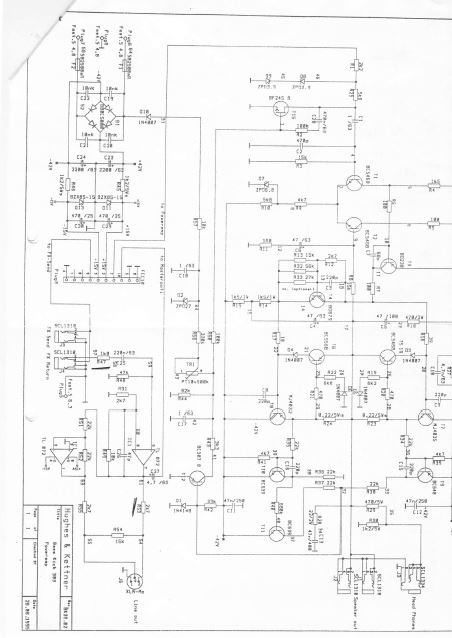

Hier ein sehr rudimentärer Ausdruck des Endstufenschaltplan aus dem iNET.
Vielen Dank, den Plan habe ich auch schon gefunden - allerdings kann ich da keinerlei Daten rauslesen. Hast Du eine leserliche Version und wie kommt Du dann auf die 2x30V und die Leistung?
Habe mir den Originaltrafo nochmals angeschaut und eine Markierung gefunden: Engel EV3786. Mit dieser Bezeichnung finde ich aber auch nichts im Inet.
Ich denke ich kann mich als Ingenieur und Mechatroniker an rudimentäre Elektronstallationen ranwagen und einige körperliche Erfahrungen mit der Netzspannung habe ich auch schon hinter mir ;)
Auf dem Schaltplan stehen (nach dem Gleichrichter) +/-42 V, soweit ich das erkennen kann... Das ist allerdings etwas seltsam, da der Bassckick505 nur 200W an (vermutlich) 4Ohm hat.
Demnach würden +/-30V ausreichen (P=U*I und U=R*I => U=P/U*R => U=sqrt(P*R) )
Aber vielleicht sind die 200W auch an 8 Ohm. Dann würden die 42 V stimmen?!
Ich denke ich kann mich als Ingenieur und Mechatroniker an rudimentäre Elektronstallationen ranwagen und einige körperliche Erfahrungen mit der Netzspannung habe ich auch schon hinter mir ;-)
Auf die 30V kommt man mit der im Schaltplan angegebenen Leerlauf Railspannung +/- 42V
30Vrms * Wurzel[2] = 42,4V
Und daraus kann man dann direkt die Leistung berechnen die der Verstärker an 4 Ohm abgeben kann: 220 Watts (RMS)

Für einen 200W-Amp und den Spannungswerten +/- 42V vmtl bei Volllast hatte ich früher die typischen 2×33V oder 35V Trafos in den meisten Schaltungen gesehen.
Das kommt gut hin, weil die Elkos mit 63V angegeben sind und damit ist man auf der deutlich sicheren Seite.
Dann kannst Du mal den Trafo mechanisch messen und bei den einschlägigen bekannten Firmen oder Lieferanzen (2×35V dürfte sogar Lagerwert sein) nachschauen, bei welchem der Hersteller Du einen mechanisch passenden Trafo findest. Die haben nämlich unterschiedliche Bauhöhen.
Trotzdem würde ich mal ein externes Netzteil verwenden, um auszumessen, ob der Amp stabil läuft, natürlich vor und hinter der Amp-eigenen Gleichrichtung und Lade-C's.
Reaktionen: Talisker und E-A-D-G
  • #19
2x35V würde ich etwas mit Vorsicht genießen. Die Leerlauf Railspannung geht dann schon deutlich über +/- 42V hinaus.
35 * 1,07 * Wurzel[2} = 53V. Das könnte dann u.U. zu thermischen Problemen in der Endstufe im Leerlauf beim ein oder anderen Bauteil führen.
