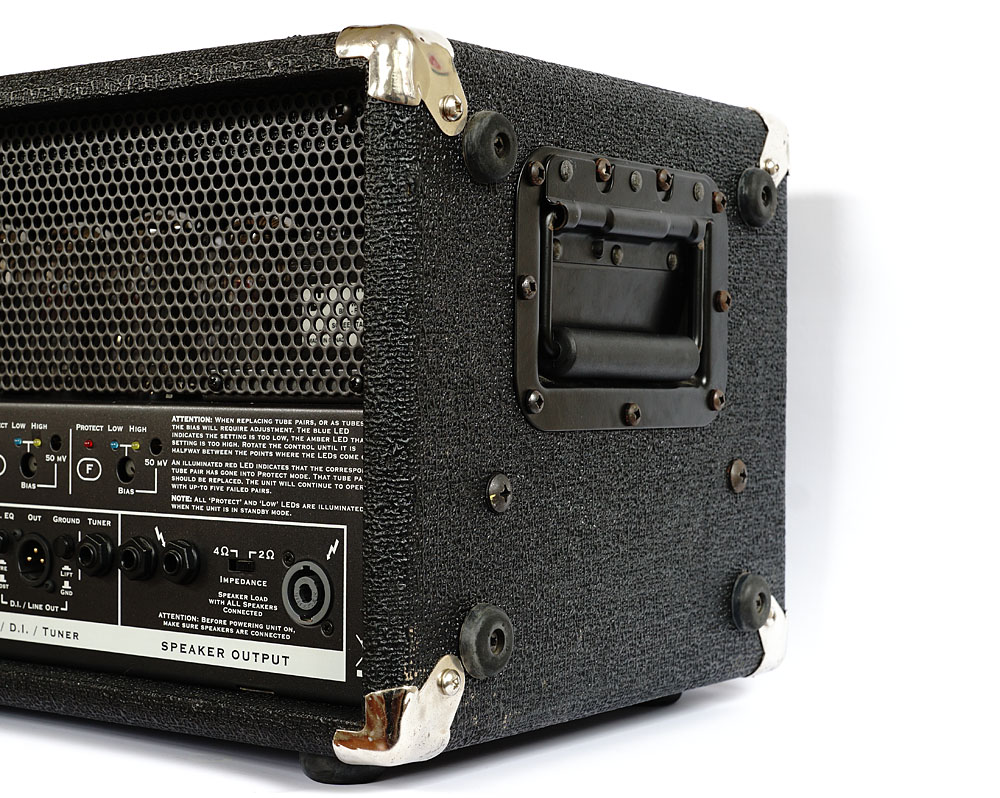

Das stabile, aus 19 mm Sperrholz bestehende Case wurde mit strapazierfähigem Tolex bezogen, die Ecken wurden durch Blechwinkel geschützt. Beidseitig des Amps sind stabile Klappgriffe angeordnet, die den Transport ungemein erleichtert. Ebenfalls praktisch: Auf einer Stirnseite hat man ebenfalls Gummifüße platziert, so dass der Amp auch hochkant abgestellt werden kann.

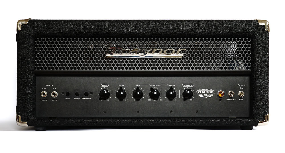

Für den Anschluss eines Basses stehen zwei Klinkeneingänge zur Verfügung, wobei für pegelstärkere Bässe der "aktive" Eingang genutzt werden kann:
Im Gegensatz zum YBA200 verfügt der 300er nur über drei schaltbare Presets, während diese beim 200er tlw. noch stufenlos per Poti regelbar waren. Das "Deep"-Preset stellt die typische "EQ-Badewanne" her. Die Bässe und die Höhen werden betont, während die Mitten gleichzeitig ein wenig abgesenkt werden. Bright fügt dem Sound einen ordentlichen Schuss Höhen hinzu, während Resonance den Dämpfungsfaktor beeinflusst.
Herzstück der Klangregelung bleibt jedoch der 3-Band EQ mit einer semiparam. MIttenregelung:
Ich bin großer Fan von semiparam. Mittenregelungen, stellen diese m.E. den wichtigsten Part bei der Findung meines "Wunschsounds" dar.
Wie schon beim 200er arbeitet der EQ des YBA300 angenehm mit weitem Regelungsweg, großartige Soundunterschiede sind nicht zu erwarten.
Auf der Vorderfront rechts befinden sich noch die satt einrastenden Kippschalter on/off und Standby. Eine Leuchte informiert über den Betriebszustand.

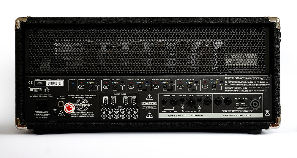

Anders als beim YBA200 bietet die Rückseite des 300er ein paar Features mehr. Kein Wunder, sind doch ein paar von ihnen auf der Rückseite des Amps platziert worden.

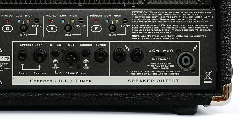

Es mag zwar nicht sooo dolle aussehen, aber ich finde es praktisch, möglichst viele Anschlüsse auf der Vorderseite eines Amps zu finden. So schätzte ich es beim YBA200 sehr, dass der DI-Out und der FX-Weg vorderseitig zu finden waren. Diese hat man beim 300er auf der Rückseite angeordnet, ebenso wie den Tuner-Out. Etwas zeitgemäßer hingegen ist neben den Klinkenausgängen die Verfügbarkeit eines Speakon-Anschlusses für die Boxen. Per Schiebeschalter kann zwischen einer Impedanz von 2 oder 4 Ohm gewählt werden. Das mag ja bei einem Amp dieser Leistungsklasse sinnig erscheinen, praktisch finde ich es jedoch nicht. Die meisten Boxen verfügen über eine Impedanz von 8 Ohm, gerne ist der geneigte Basser mit zwei von diesen Teilen unterwegs und kommt somit auf 4 Ohm. 2 Ohm wird dagegen m.E. eher selten benötigt. Dies hat Traynor bei der Konstruktion des Amps auch bedacht und bietet einen Mod an: Intern kann der Amp durch durchtrennen und umlöten einer Kabelbrücke 4-8 Ohm tauglich schaltbar gemacht werden.
12 Endstufenröhren schreien förmlich nach teuren Service-Auftenthalten. Aber auch hier ist Traynor mit der Zeit gegangen. Der BIAS der sechs Endstufenröhrenpaare kann von außen ohne Öffnen des Amps eingestellt werden. Dazu ist nicht einmal ein Spannungsmessgerät notwendig, die korrekte Einstellung des BIAS wird jeweils durch zwei LEDs vereinfacht.
Blau bedeutet, dass dieser zu niedrig eingestellt ist, gelb bedeutet, dass dieser zu hoch eingestellt ist. Leuchtet keine der beiden LEDs, ist der BIAS richtig eingestellt. Ein nicht korrekt eingestellter BIAS macht sich schnell durch ein störendes Brummen bemerkbar. Eine rote LED signalisiert, dass mit dem Röhrenpaar etwas nicht stimmt. Gleichzeitig wird dieses Röhrenpaar abgeschaltet, der Amp kann jedoch mit verminderter Leistung weiter genutzt werden.
