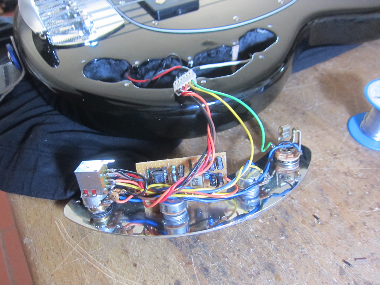

Ich baue gerade meinen MusicMan Stingray Nachbau der Firma OLP um. Hab die alte Passivelektronik rausgeworfen und ein Batteriefach in den Korpus eingebaut.
Ebenfalls neu eingebaut habe ich eine Glockenklang 2Band EQ (stacked - also 3 Poti (Volume, Balance, Bass/Treble stacked)) und ein Pickup Humbucker Rockinger MM Style, den ich parallel geschaltet habe, also die 2 entsprechende Drähte zusammengelötet und mit 2 weiteren Drähten an die Elektronik angeschlossen und mit einer zusätzlichen Erdungsleitung an die Elektronik geerdet.
Meiner Meinung nach ist alles ordnungsgemäß verlötet, also keine kalten Lötstellen (bin gelernter Elektroniker). Der Sound ist mega geil im Vergleich zu der Originalausstattung, fast schon wie mein original Musicman. :)
Aber leider habe ich wenn ich den Treble-Regler auf Maximalstufe stelle leider ein störendes lautes hohes surrendes Störgeräusch. Sobald ich den Treble-Regler wieder in Mittelstellung bringe ist das Geräusch weg.
Ist das ein hinzunehmendes Phänomen der Glockeklang-Elektronik? Für das Geld habe ich solche Störgeräusche eigentlich nicht erwartet, zumal ich überall gelesen habe, dass die Elektronik ziemlich rauscharm sein sollte.
Ist vielleicht der Pickup scheiße? Hat jemand eine Idee?
Ich habe mir auch überlegt eine weitere Elektronik der Fa. Noll zu kaufen: TCM 2 (B 2001) (2Band mit 3 Potis)
Aber ich weiß nicht, ob ich dort nicht das gleiche Problem haben werde, zumal ich die verwendeten Elektroniken ja nicht einfach wieder zurückschicken kann.
Oder soll ich mir einen anderen Pickup kaufen? Aber auch da gilt, dass ich sie leider nicht mehr umtauschen kann, wenn das Problem nach wie vor besteht. Wenn ja, welchen?
Oder ist es einfach ein Geräusch mit dem man leben muss? :D
Würde mich über Antworten freuen.
Liebe Grüße

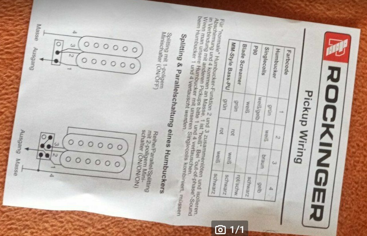

  • #10
Also das hier ist der Anschlussplan vom Rockinger Pickup.
Ich habe den MM Style Pickup.
Ich habe also rot und weiß zusammen gelötet und isoliert.
Schwarz habe ich dann an die Masse und Grün ist quasi Hot.
So ist das doch richtig, oder?

  • #12
OH MEIN GOTT... ich habe euch gestern noch die Verdrahtung von meinem Rockinger Pickup geschickt und heute morgen hats irgendwie Klick in meiner Birne gemacht.
Ich habe den Pickup Seriell verschaltet, so wie ich es oben beschrieben habe. Ich bin so dumm...
Jetzt habe ich Draht 1 und 3 als Heißen-Draht benutzt und 2 u. 4 an Masse (also diesmal tatsächlich parallel) und siehe da??? Kaum macht mans richtig, ist das Störgeräusch weg. Schande über mein Haupt...
Ich habe jetzt lediglich das Problem, dass ich weiterhin Störgeräusche habe wenn Treble ganz aufgedreht ist, wenn ich die metallischen Gegenstände des Basses (Saiten, Poti-Regler, Brücke) NICHT anfasse. Sobald ich die Saiten berühre ist totenstille.
Aber das ist vermutlich eher ein Problem meiner Steckdose, oder?
Das "Problem" habe ich nämlich auch mit meinem original 2012er Stingray...
Reaktionen: fmm und KlaBa

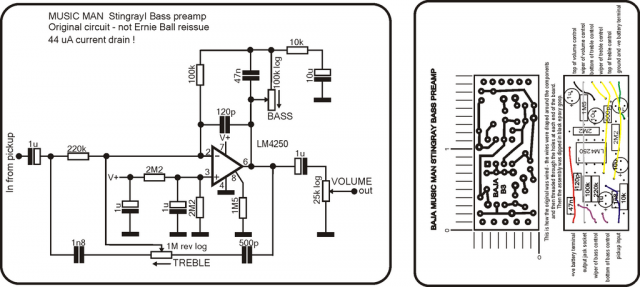

  • #16
ahoi
hier erstmal der schaltplan des mm preamp :
die teile bekommst du alle bei banzai musik in berlin ...... bis auf das 1M rev log poti ..... da geht aber auch zur not ein lin .
der pre amp ist richtig klasse und ich hab bei meiner " subse " den pickup umschaltbar gemacht ...... also paralell und serie .
Reaktionen: fmm
