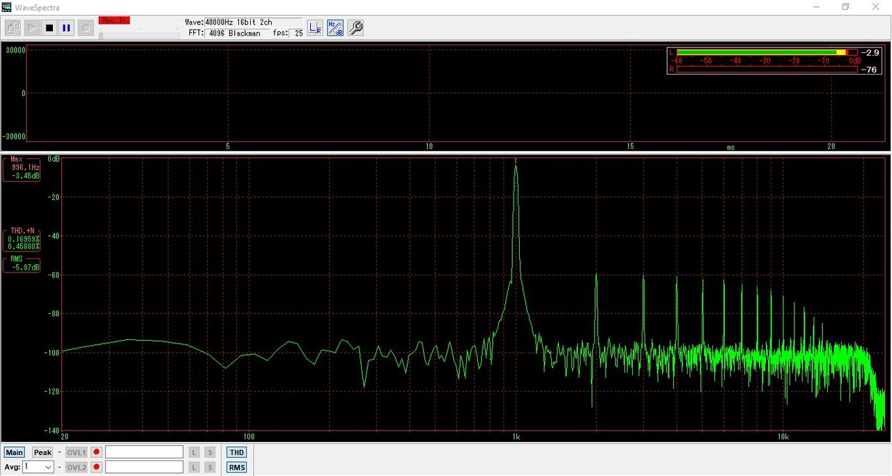

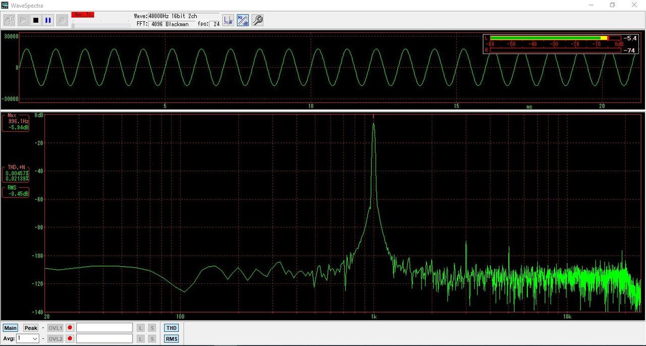

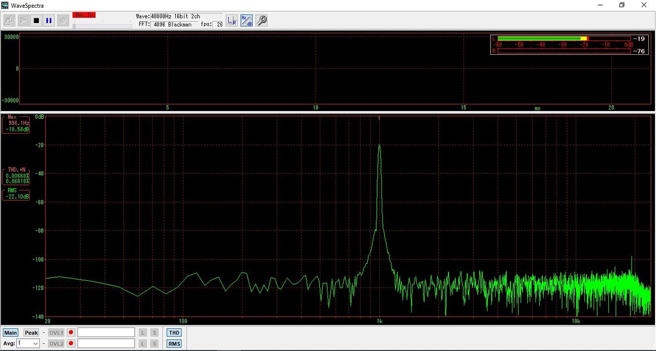

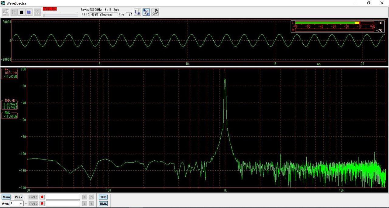

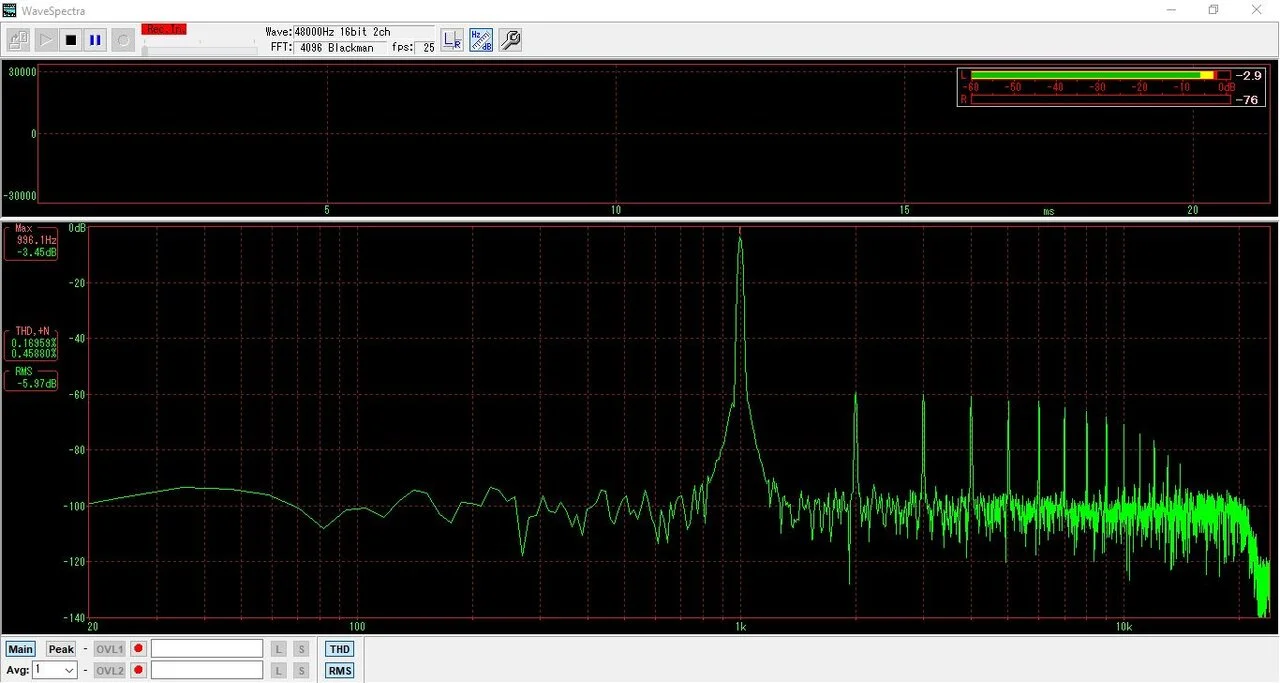

Hier mal drei auf die Schnelle erstellte Messungen von meinem billigen M-Track Solo (16Bit, alles bei voll aufgedrehtem Master):
-19dB ganz gute Werte
Der Peak rechts bei ca. 19kHz dürfte eine Einstreuung sein.
Bei -10dB immer noch nicht schlecht:
Bei -6dB geht es los
-3dB unbrauchbar
Das korreliert mit der Clip-LED des Interfaces, ab -6dB wird sie rot. Allerdings werde ich die Eingangs- und Ausgangsspannungen noch einmal kontrollieren, nicht dass es da große Abweichungen vom angezeigten Pegel gibt. Geeicht ist ja nichts.
Zusammengefasst kann man sagen:
- Für so ein billiges Interface ganz gute Werte
- Es ist für -10dB-Pegel gemacht (vorbehaltlich der Kontrolle der Pegelwerte)
- Geringer Headroom
Das reicht mir ja schon als Aussage.

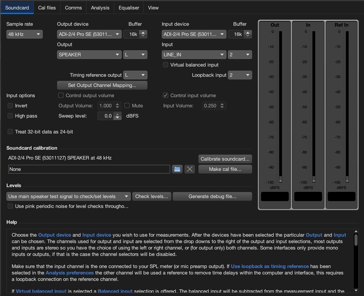

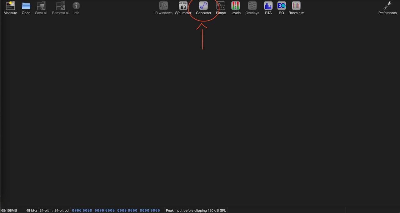

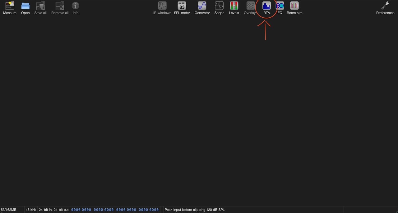

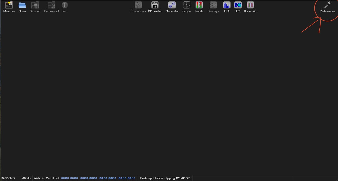

Programm öffnen und in die Einstellungen gehen:
Audiogerät einstellen (unter Windows müssten hier die ASIO Geräte gelistet sein, der Javatreiber macht manchmal Probleme, daher lieber ASIO). Buffer 16k reicht für alles. Input/Output auf die entsprechenden Hardwarekanäle setzen.
EInstellungen schließen und den Generator öffnen.

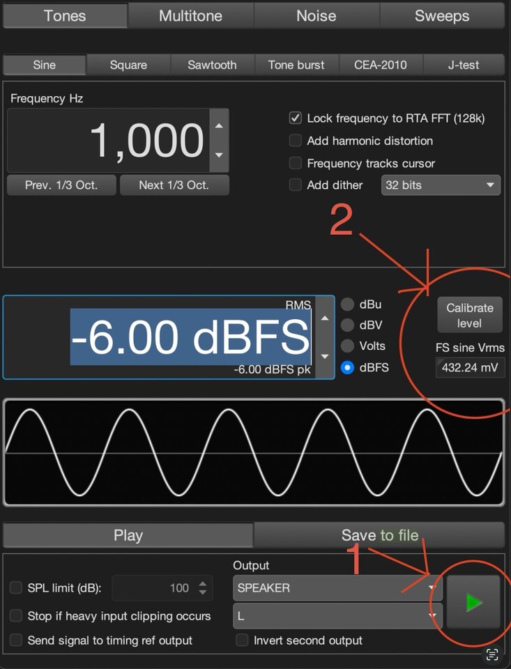

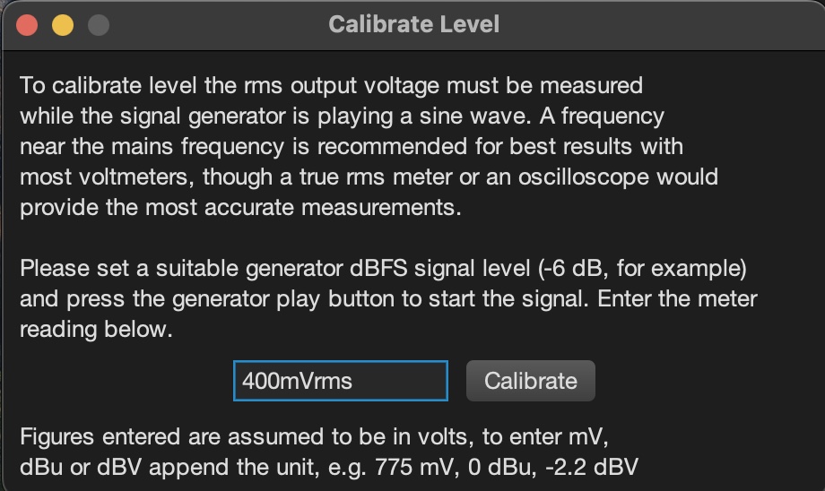

Schritt 1: Generator starten und Signal ausgeben, Schritt 2: output kalibrieren. Auf Calinbrate Level klicken.
Den mit Multimeter gemessenen Effektivwert hier eingeben, in meinem Fall beispielhaft 400mVrms und auf calibrate klicken.

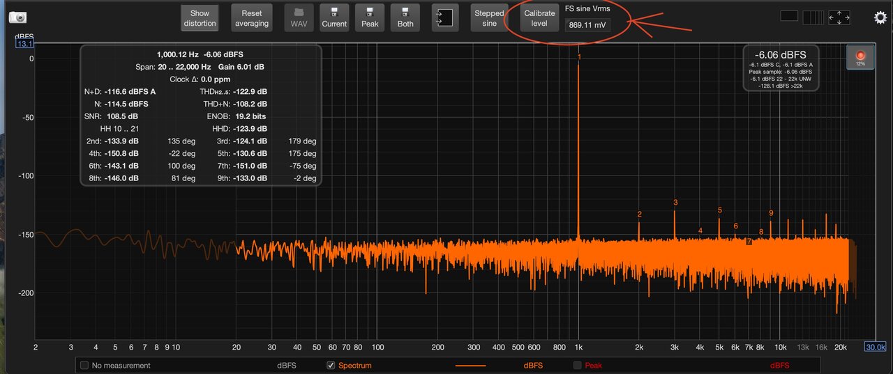

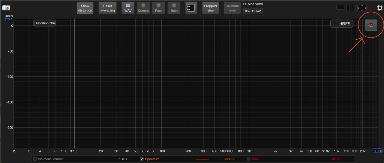

Generator wieder stoppen (! wichtig !) und über Hauptmenü die FFT (hier RTA [RealTimeAnalayzer] genannt) öffnen:
Die Aufnahme starten:
Jetzt erst den Generator wieder starten, so wie oben. Startet man den Generator bevor der RTA aufnimmt, kann es zu Fehlern kommen (bekannter Bug im aktuellen Release). Der RTA nimmt auf und zeigt die FFT an. Über das Zahnradmenü können EInstellungen für Verzerrung etc. vorgenommen werden. Die Schaltfläche "show distortion" blendet das Infofenster ganz aus.
Um den Input zu kalibrieren wird so vorgegangen, wie beim Generator auch. WÄhrend das Signal läuft, auf calibrate level klicken und den soeben gemessenen Pegel hier eingeben. Jetzt sind Input- und Outputpegel fertig kalibriert.

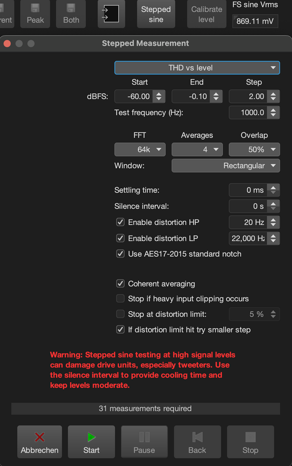

Ausführliche THD+N oder auch IMD plots, also z.B. THD+N über input Pegel wird dann über den stepped Sine Dialog im RTA ausgeführt. Da gibt man dann Start- und Endpunkt des Messbereichs sowie Schrittweite ein. Die Settings hier sind für die allermeisten Messungen passend.

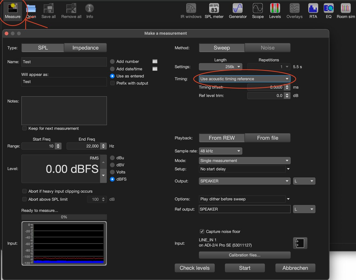

Frequenzgangmessungen mittels Chirp/Sweep macht man über den "Measure" Dialog im Hauptmenü. Bei Timing gibt es idR zwei sinnvolle Settings: acoustic reference und loopback reference. Bei acoustic gibt REW vor und nach Messung einen Impuls zum Abgleich des TIming aus und zwar auf dem selben Kanal auf dem die Messung stattfindet. Die Impulsantwort etc. werden dann daraus errechnet. Bei Loopback wird ein zweiter Hardwarekanal (der in den prefrences festgelegt wird) für das timing signal genutzt, das bietet sich z.B. an, wenn der DUT den timing impuls komplett verschluckt. idR passt acoustic am besten. Man kann die Referenz auch komplett deaktivieren, dann kommt nur der Sweep auf dem output, aber man hat eben keine Informationen zum Timing. Hat man den output wie oben kalibriert, kann man den Pegel hier auch direkt in spannung eingeben anstatt in dBFS.

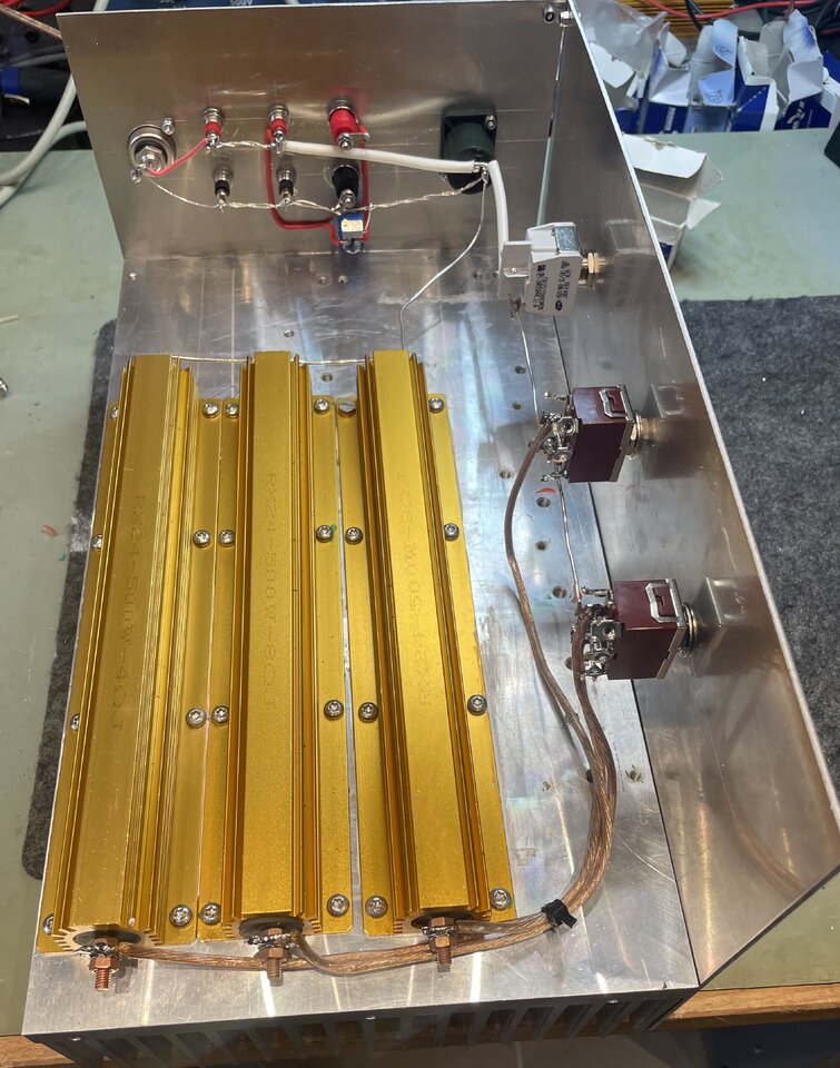

Heute habe ich den Lastwiderstand fertig gebaut.
Wie immer etwas schief, funktioniert aber.
8,00 Ohm (500W), 4,07 Ohm (1000W), 2,17 Ohm (1000W) mit meinem Low Ohm-Meter gemessen.
Anschlüsse: 6x 4mm Bananenbuchse, 1x BNC, 1x Speakon
Ein Bananenbuchsenausgang lässt sich umschalten, direkt volle Ausgangsspannung und in der anderen Schalterstellung über ein 20-Gang Cermet-Poti 50k z. B. die Hälfte, um den Eingang des nachfolgenden Messgerätes nicht zu überfahren. Bei 800W an 4 Ohm stehen ja fast 60V RMS und damit ca. 160V Spitze Spitze an.

Na ja, wenn ei Interface bei einem Eingangspegel von -3dB solch schlechte THD-Werte hat (<-60dB), ist es für mich nicht brauchbar, da möchte ich auch mehr Headroom haben. Das UAD Volt 2 hat im Line lt. Specs +18dB, das macht für mich mehr Sinn.
Allerdings hatte ich bei der Messung des M-Track nicht genau kalibriert, aber es hat sowieso nur 16Bit und scheidet schon deshalb aus, das UAD betreibe ich mit 192kHz, 24Bit und habe damit deutlich bessere Werte, es war auch nicht sonderlich teuer.

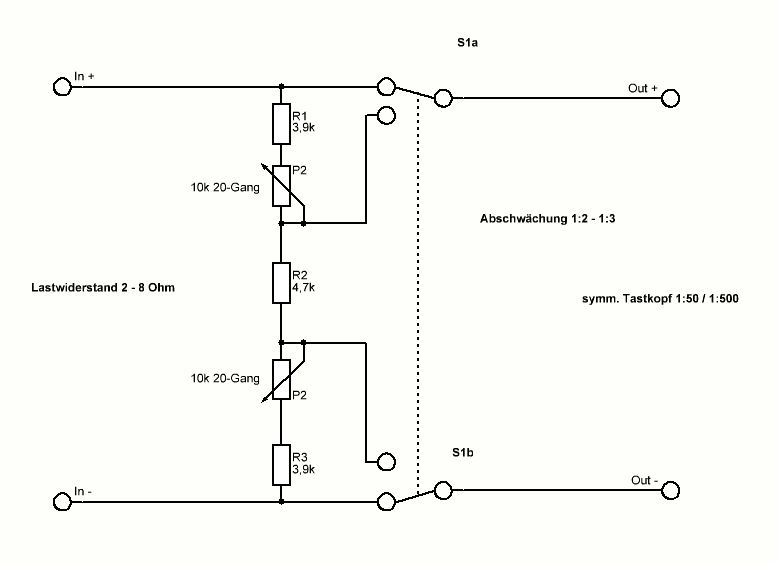

Da mein symmetrischer Tastkopf in der Stellung 1:50 max. 130V pp abkann, habe ich für den Lastwiderstand einen symmetrischen Abschwächer konstruiert, den ich per 20-Gang Cermet Trimm-Poti auf eine Abschwächung 1:2 bis 1:3 einstellen kann.
Damit sollte ich auch eine gute Gleichtaktunterdrückung des Differenzsignals hinbekommen. Damit sollten bei einer Abschwächung 1:2 dann Spannungen bis 260V pp = gut 90V RMS messbar sein, bei 1:3 sogar bis ca. 138V RMS. Die Belastung der Widerstände liegt dann bei ca. 0,5 W, die der Trimmpotis bei ca. 0,2W.
Ziel ist eine möglichst genaue Messung THD+N, die potentialfrei gegenüber dem gemessenen Verstärker ist, um auch Brückenverstärker messen zu können.

  • #54
Ziel ist eine möglichst genaue Messung THD+N, ...
Widerstandsrauschen?
Wie viel "Noisefloor" deines Pegel Dämpfungsglieds würdest du denn als noch akzeptabel bewerten um möglichst "genaue" Messungen THD+N durchführen zu können?
So grob über'n Daumen gepeilt dürfte der resultierende Dynamikumfang so grob ~100dB Dämpfung betragen.
Reaktionen: cfortner
  • #55
Für meine Röhrenamps reichen -85 bis -90 dB sicher aus.
Das Problem liegt in der grossen Differenz von gemessener Spannung zu maximaler Eingangsspannung des Interfaces = ca. 50:1

Warum trägst du den wert beim Generator ein? Da kommt der Wert rein, der auch aus dem Interface rauskommt. Im RTA kommen dann die 11mV rein. REW sieht dann:
1V kommen aus dem Generator raus, 11mV kommen am EIngang an -> Gain = -40dB
