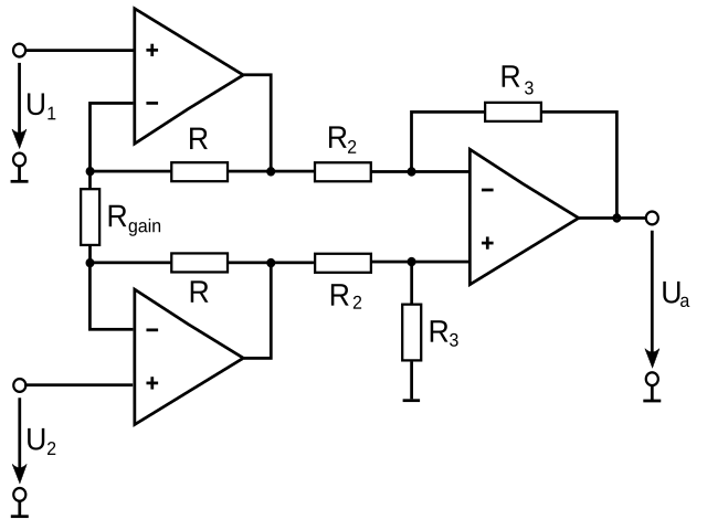

Bau dir 'nen Differenzverstärker mit schaltbarem Teiler im Eingang auf. Nimmste 0,1% Widerstände, zwei OPA1612 und fertig. Neulich erst sowas gebaut bis 200V Effektiv pegelfest am Eingang und zumindest mit dem Audioprecision 525 aus dem Labor konnte ich keine Degradierung der Signalqualität messen.

Daher bin ich eher Freund von der Lösung mit Differenzverstärker. Da bleibt der ganze Spaß berührungssicher und man kann trotzdem das komplette Signal abnehmen. Lässt sich zur Not auch an nem halben Nachmittag auf Rasterplatine aufbauen.
Kann ich heute Abend nach der Arbeit mal schauen. Im Prinzip is es nur ein instrumentenverstärker aus drei opamps: ein Eingangsbuffer pro Seite und dann ein differenzverstärker. Je nach Pegel dann abschwächer vorschalten.
Grundschaltung
