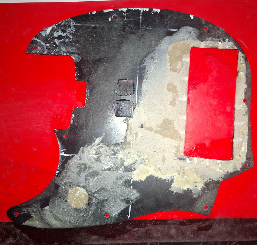

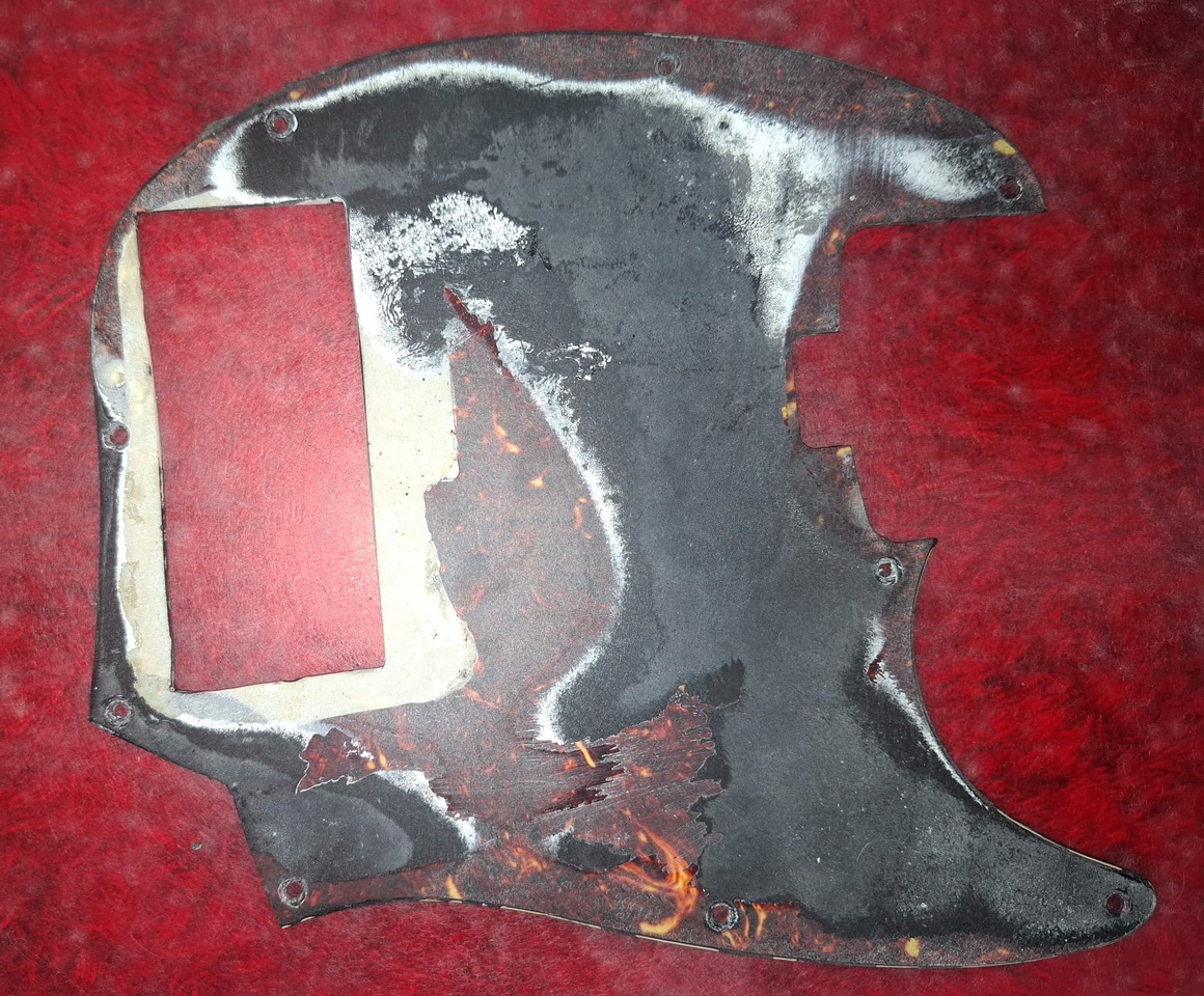

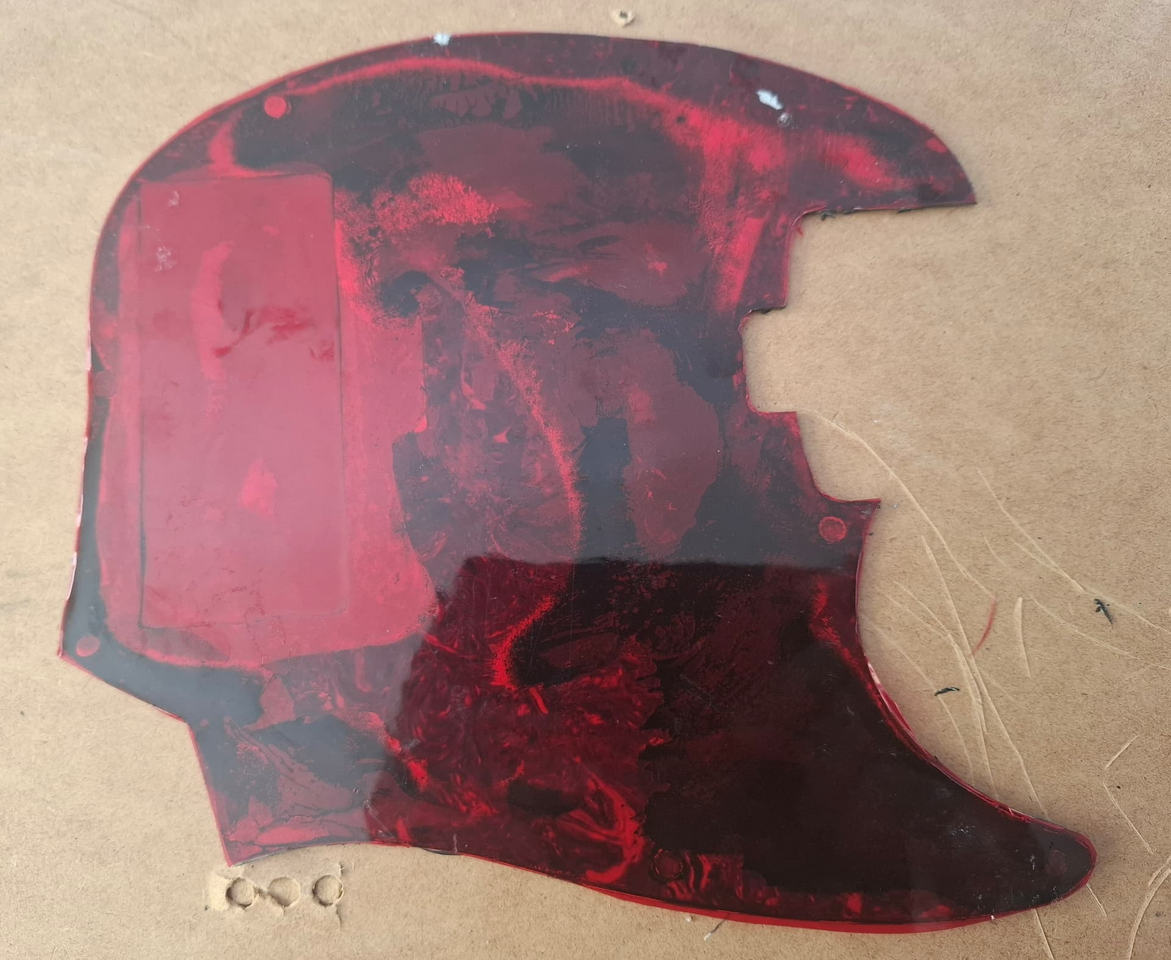

So sah der alte Pickguard ohne Autofolie aus - wie neu :-)
Hitzeresistente Plastikfolie draufgeklebt, um die f#cking Unebenheiten auszugleichen:

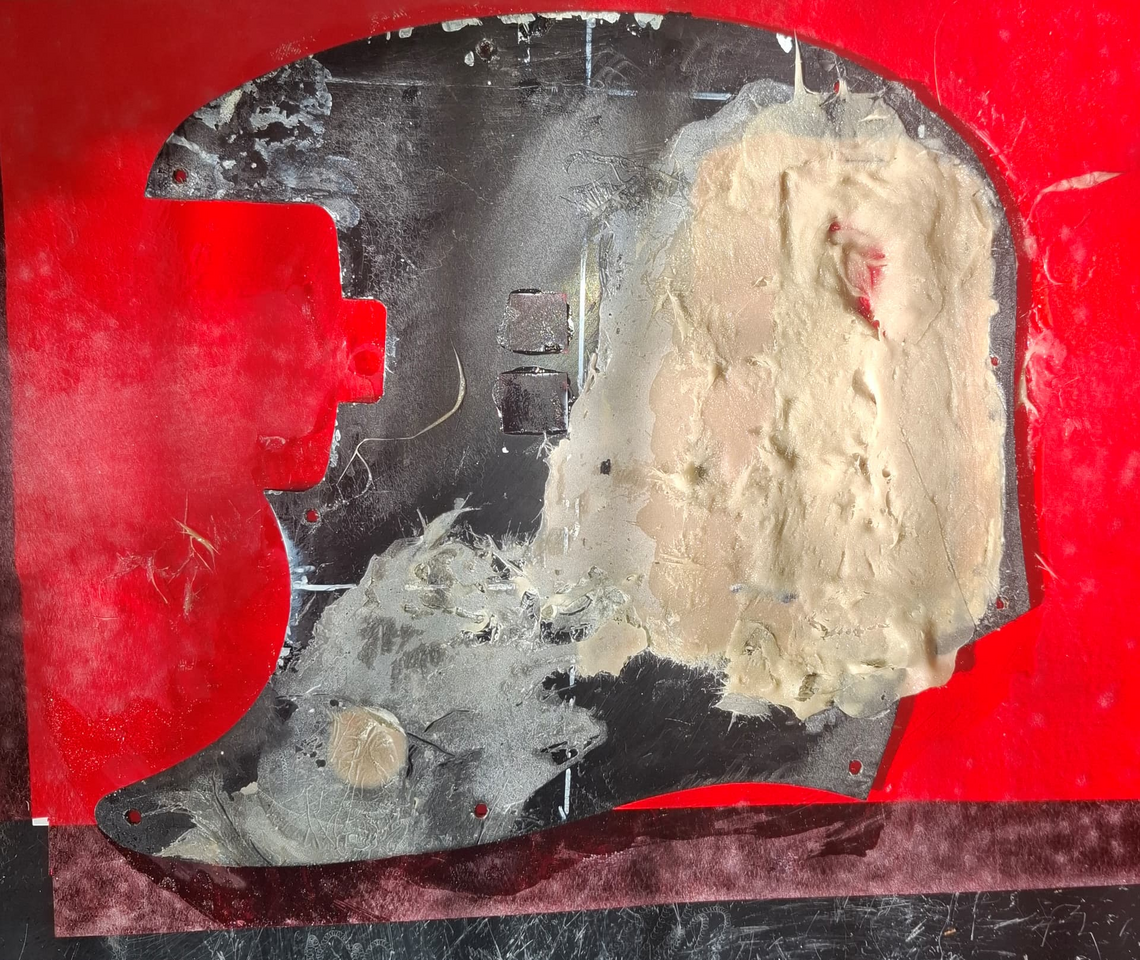

Epoxid Massaker veranstaltet:

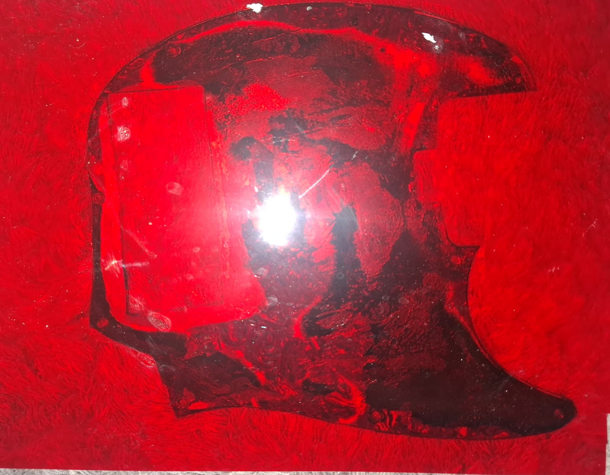

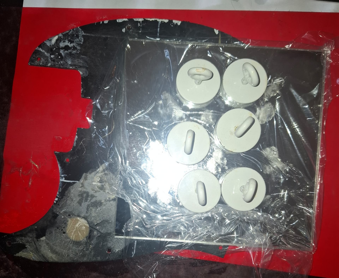

Mit nem alten Koks Spiegel und Magneten plan gedrĂŒckt:

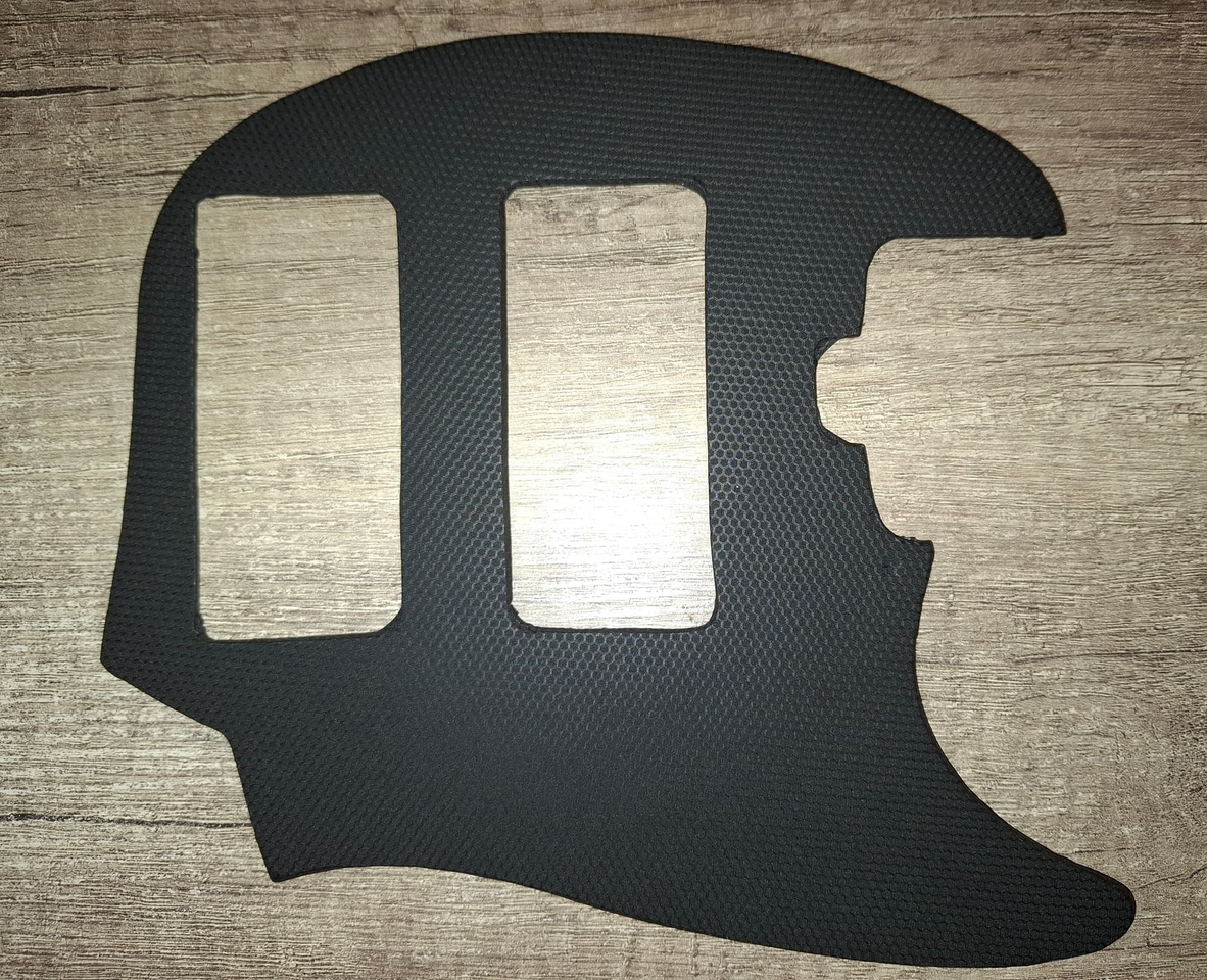

Plastikfolie zugeschnitten:
Schnitt markiert:
Bohrungen:
Ausgeschnitten (das ist gerader als es hier aussieht):

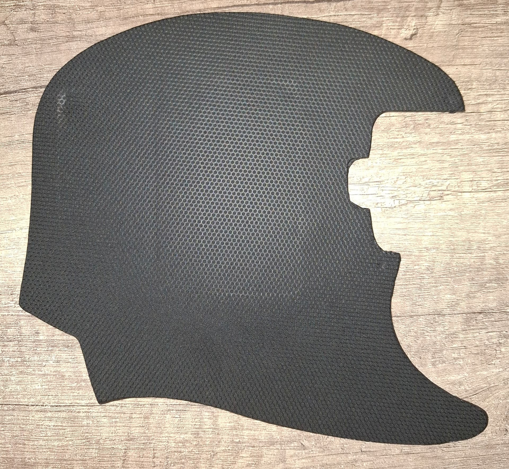

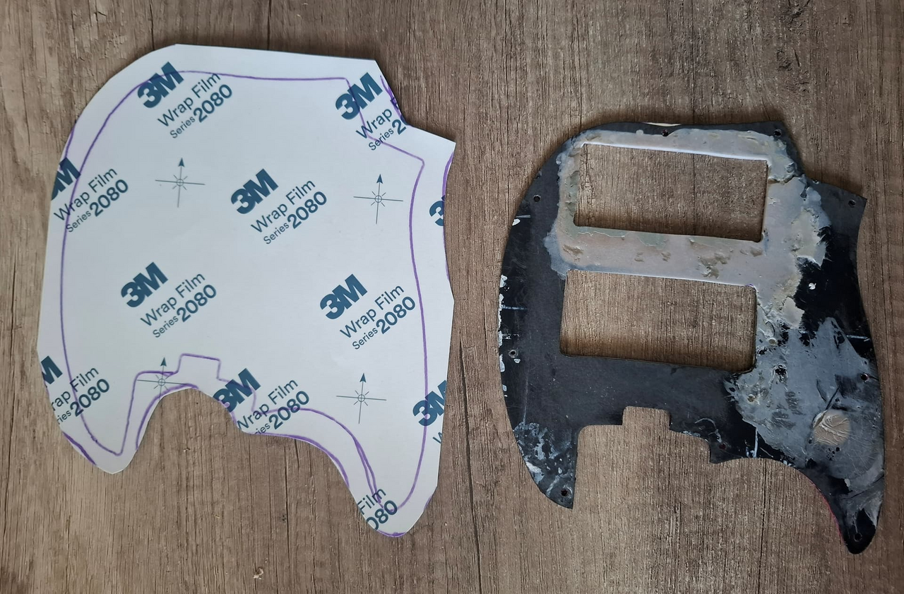

Autofolie vorbereitet:
Ziemlich cool, mit der Struktur:
Draufgeföhnt und zugeschnitten:

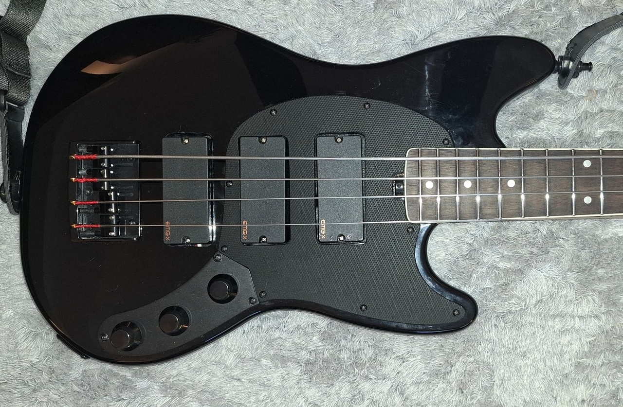

Fertig:
Control Plate fehlt noch, aber das ist einfach!

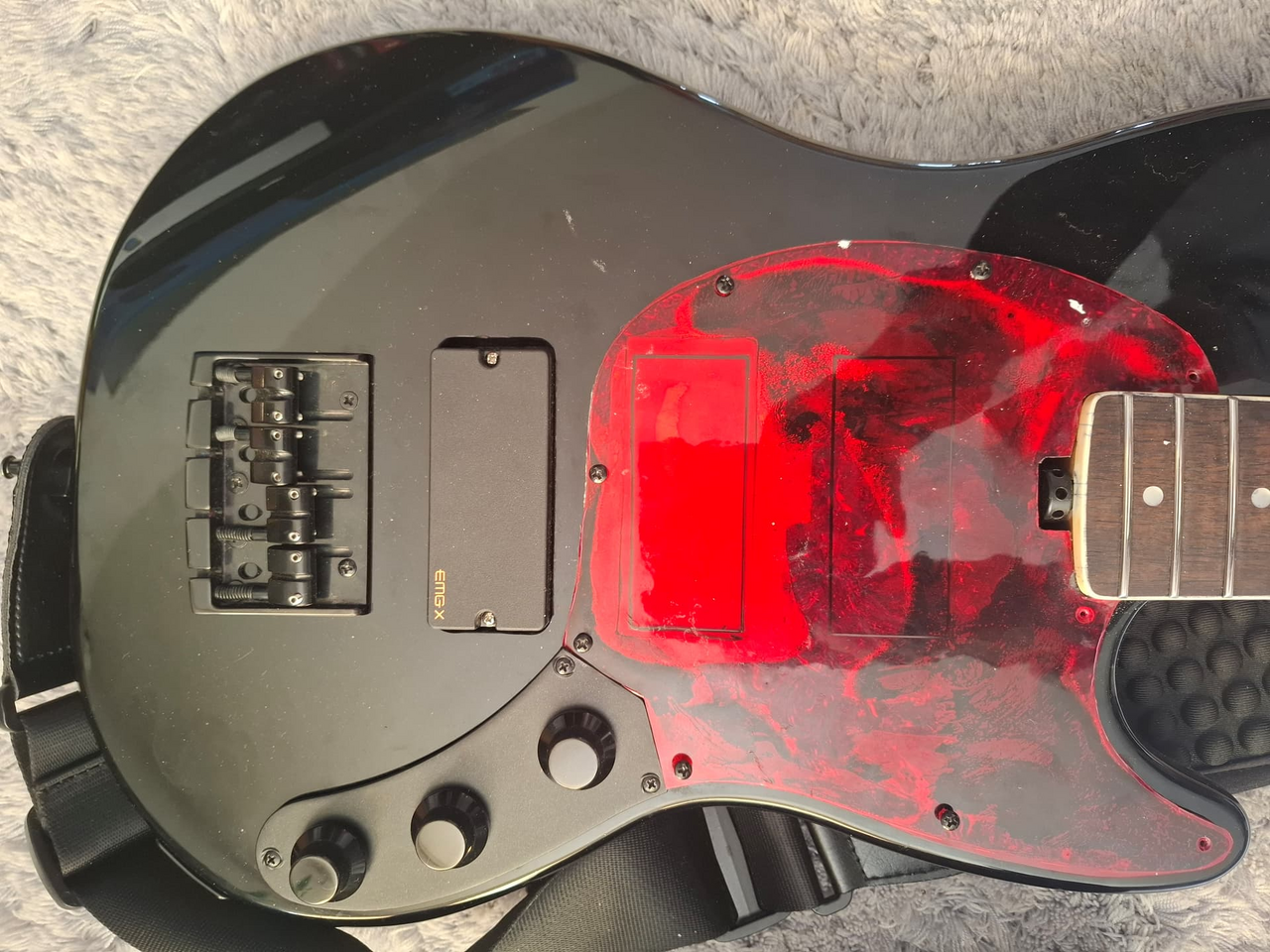

Die Strukturfolie ist super, wirklich.
Ich ĂŒberlege, ob ich den ganzen Bass aus Spass foliere ... in Carbon Optik???!
Reaktionen: Kuhn, walktheline und Dommbasstisch
  • #313
Ich wĂŒrde den Bass glĂ€nzend lassen, ansonsten hast Du 3 mal "fast schwarz" PUs, PG und Korpus.
Ich weiß auch nicht wie die Folie an den Rundungen mit dem Fön gezogen ausschauen wird.
