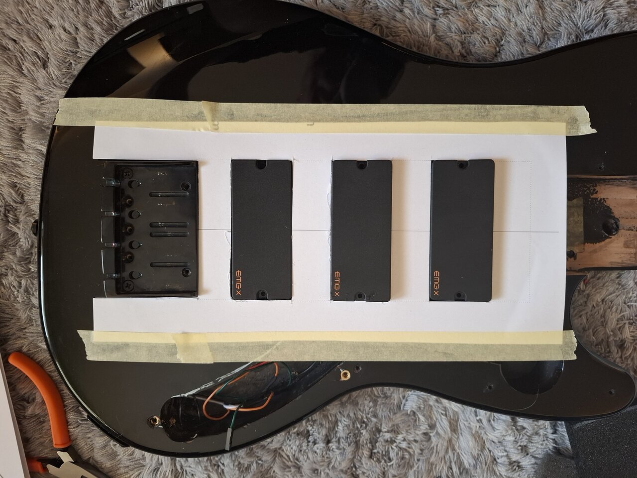

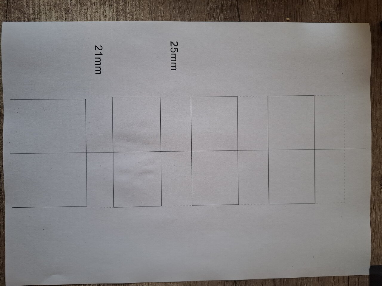

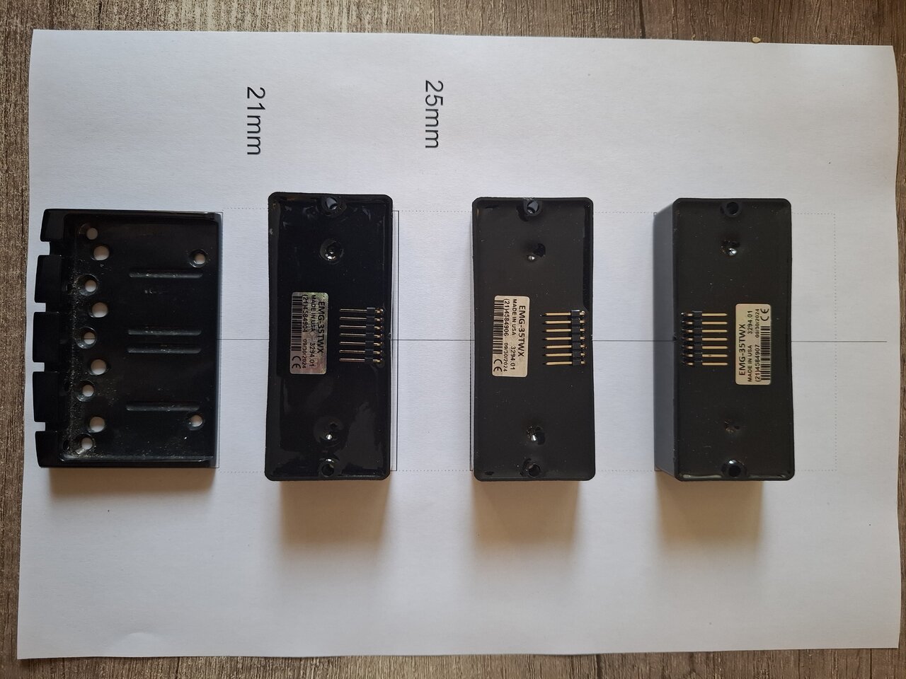

Schablone für PUs, ausgerichtet an der Bridge:
@Axel's PU Datenbank ignoriert. Alles passt:

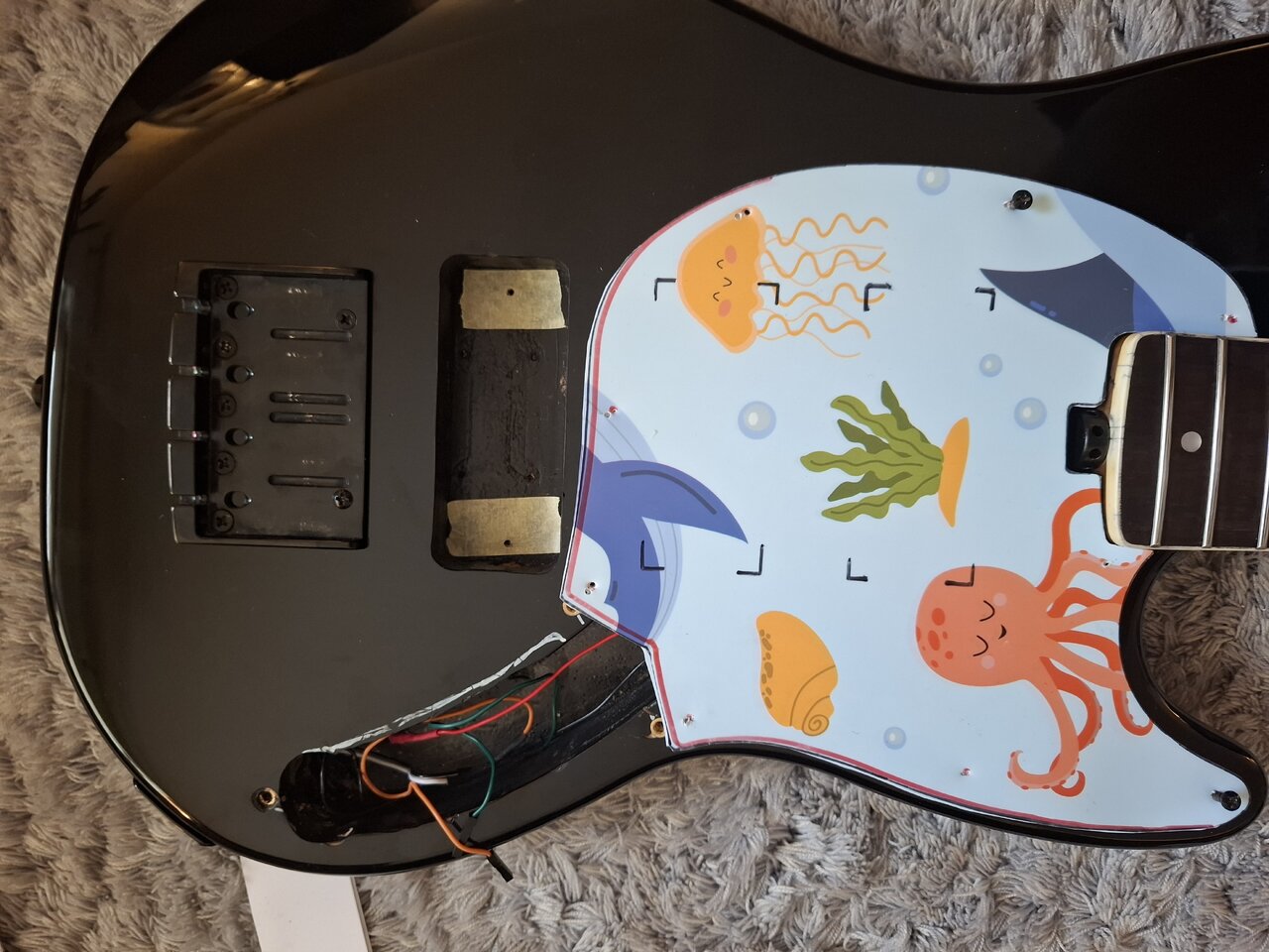

Zack, Schablone aufm Body
Nagel mit Klebeband umwickelt (damit's nicht wackelt) und durch die PU Schrauböffnung gesteckt und einmal mitm Hammer drauf, zwecks Markierung:

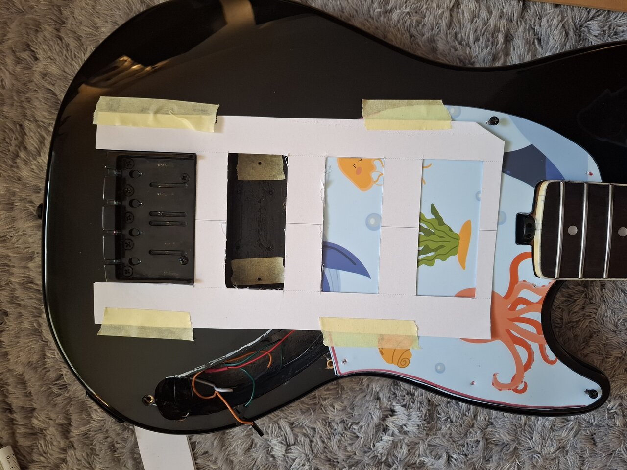

Meinem Neffen sein Lieblings Platzdeckchen geklaut (ich bin stärker als er), und schon habe ich ein temporären Pickguard:
Passt Pi x Daumen (naja):

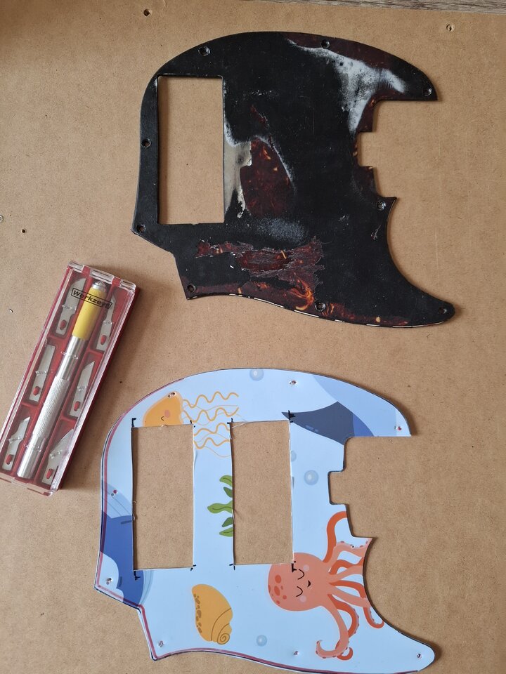

Zurechtschneiden, Flennerei vom Neffen ignorieren, was für ne Heulsuse!
Oben sieht man den Pickguard, den ich später final bearbeiten werde - das wird lustig:

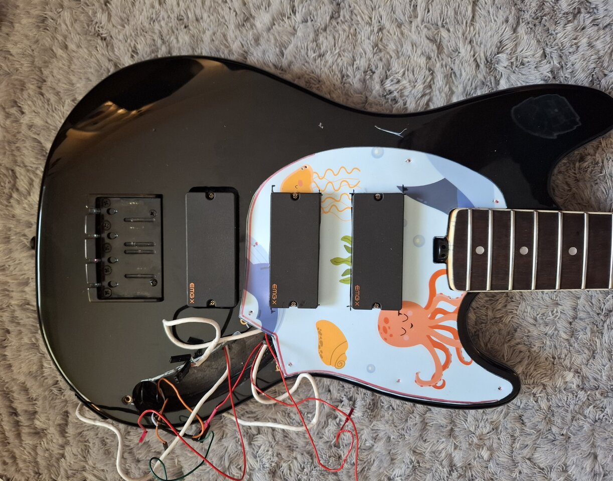

PUs rein:
Passt:Anhang anzeigen 946391
Jetzt erst mal ein Eis für die kleine Heulsuse kaufen, sonst habe ich keine Ruhe :-)

Soooo ... Bass zusammengestöpselt, eiliges wischiwaschi Setup gemacht ... uuuuuuuund: es knarrzt, es knuurrt, es wummert, es bummst oder f#ckt, es kräht, muht, es rüpelt, es schnabuliert sogar vornehm mit abgespreitzten kleinen Finger - je nachdem!
Vor Allem: der Neck Pickup ist nicht schwammig, wie befürchtet. Unterschied single/dual coil ist an der Position aber nach wie vor minimal.
Die Palette an Tönen, die man aus dem Bass rauspressen kann geht von voll und deep (alle PUs auf 100%, alle auf Humbucker Mode) bis hin zu "I bimms, der dünne Jazz PU, hau mich nicht!" (nur Bridge PU auf 100% und Single Coil Mode) - und alles was dazwischen liegt.
Sogar meine Freundin meinte ... eh ... wow! Normalerweise ignoriert sie inzwischen mein Klimpern :-)
