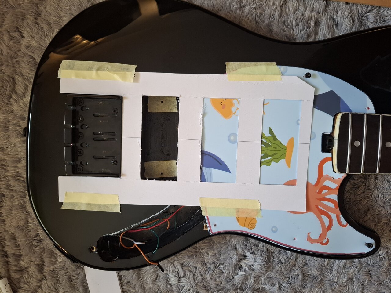

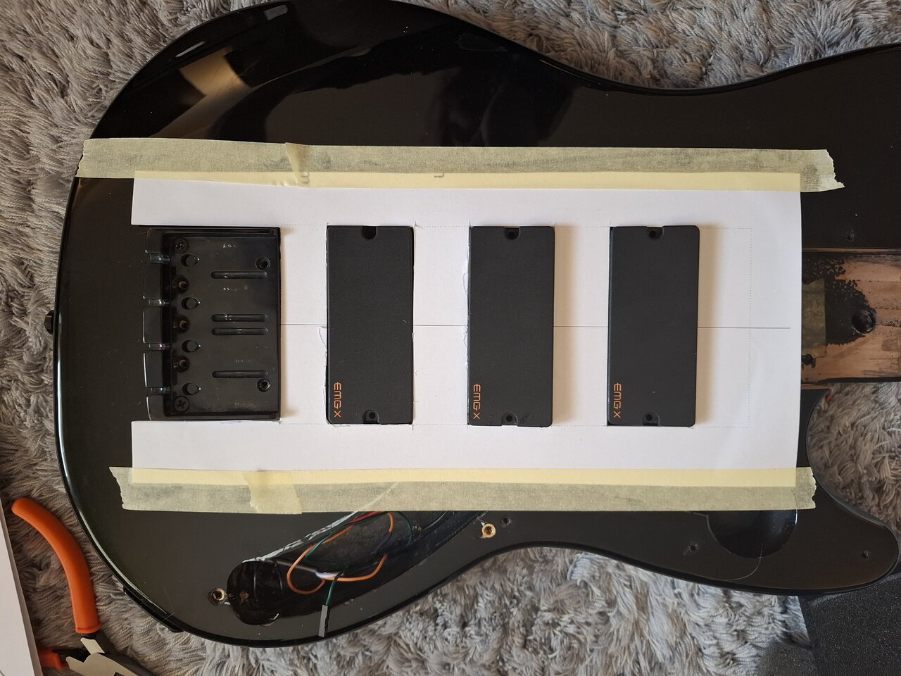

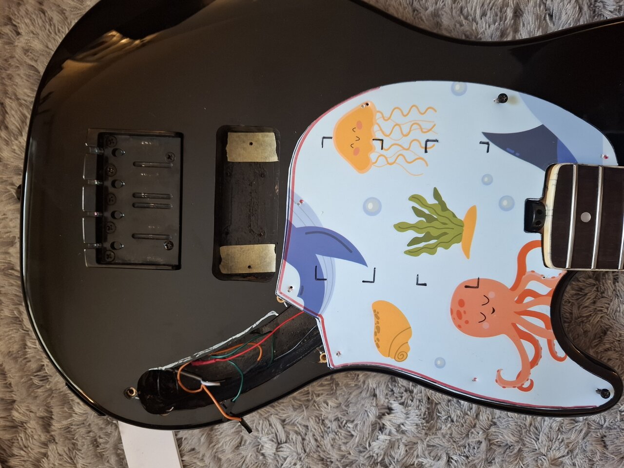

Schablone für PUs, ausgerichtet an der Bridge:
@Axel's PU Datenbank ignoriert. Alles passt:
Zack, Schablone aufm Body
Nagel mit Klebeband umwickelt (damit's nicht wackelt) und durch die PU Schrauböffnung gesteckt und einmal mitm Hammer drauf, zwecks Markierung:

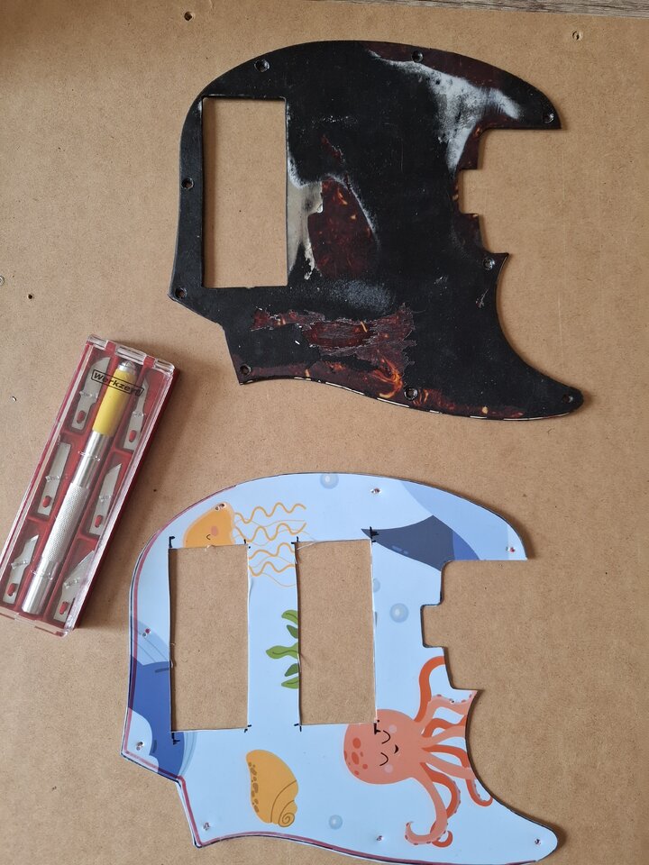

Meinem Neffen sein Lieblings Platzdeckchen geklaut (ich bin stärker als er), und schon habe ich ein temporären Pickguard:
Passt Pi x Daumen (naja):
Zurechtschneiden, Flennerei vom Neffen ignorieren, was für ne Heulsuse!

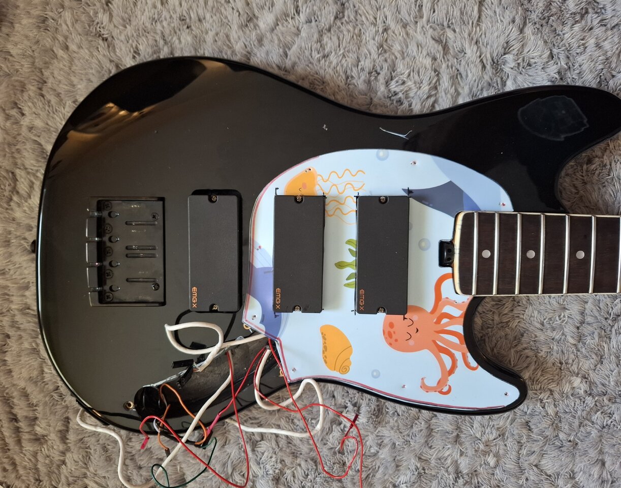

Oben sieht man den Pickguard, den ich später final bearbeiten werde - das wird lustig:
PUs rein:
Passt:
Jetzt erst mal ein Eis für die kleine Heulsuse kaufen, sonst habe ich keine Ruhe :-)
