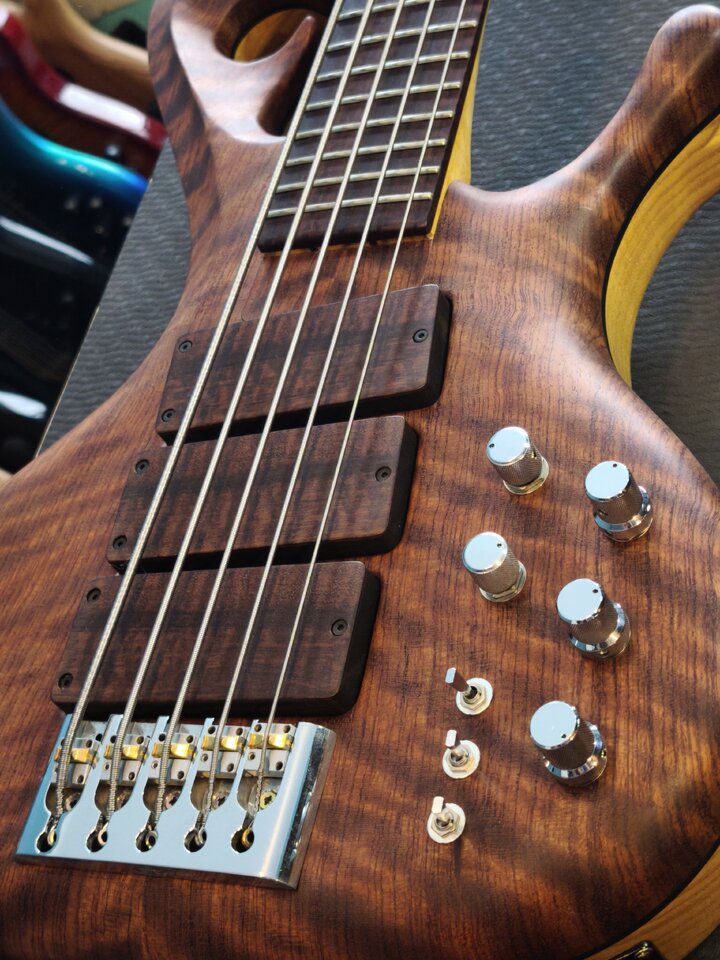

Drei Triplebucker und Piezos. Ist aber kein Shortscale.
Geht auf ne Monobuchse und beide Systeme haben eine eigene 3 Band Regelung und eigene Master Volumen.
Reaktionen: S. Okon und Whying_Dutchman

Das sind Ritter Triplebucker gewickelt von Häussel. Humbucker mit Dummyspule, die Mini-Switch es schalten die HB/SC/aus. Ich hab das Teil im Studio benutzt um bei Aufnahmen Spuren zu doppeln mit dicken Saiten (.0150 H-Saite). Den Neck meistens leise hinter Bassspuren, mehr höhen dann wenn es weiter zum Steg geht, die Piezos klingen nicht nach Kontrabass, aber geben ne knackige Note, nicht unbedingt akkustikmäßig aber frisch. Hilft den trägen Drähten etwas auf die Sprünge.

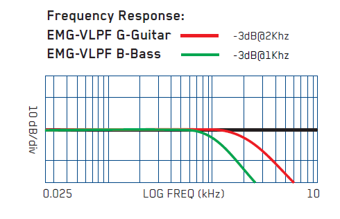

Die Tonblende hat eine fixe Pegeländerung, aber man kann die Frequenz ändern.
Isses nicht genau umgekehrt??!
Beim VLPF sieht's zB so aus:
Das kann ich nun wirklich einfach per EQ replizieren...

Auf dem Diagramm sieht man auch das Verhalten, dass sich Frequenz ändert. Dieser Filter hat afaik auch einen Name, die Tonblende verhält sich aber je nach Auslegung anders.
Dort wo die Rote Linie schon nach unten gibt es eine Resonanz, falls die nicht sehr bedämpft wird. Auf der anderen Seite, als dort wo die grüne Linie anfängt, gibt es wieder eine Resonanz. Das ist der Bereich wo die Tonblende schon fast zu gedreht ist. Man kann je nach Stellung die höhere Lautstärke in der Frequenz variieren. Man kann also Steuern wo die Mittem gepusht werden.
Auf dem Diagramm sieht man einen Tiefpass, wenn die Tonblende den Pegel pusht, dann kann man sich das ungfäht wie einen TP und HP vorstellen.
Mit parametrischen EQs kann man viel machen, normale EQs wie am normalen Amp können das nicht. Mit ParaMitten kann man das auch irgendwie machen.
Eine Tonblende ist aber kein EQ.
