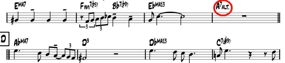

Ich habe auf victor b's Ausgangsfrage geantwortet, dass es durchaus möglich ist für einen subV7/I außer der gebräuchlichen Mixo#11 Tonleiter auch die alterierte Tonleiter benutzen kann, die dann wesentlich näher an der Diatonik liegt als Mixo#11.
Beispiel:
(Vorzeichnung Ab Dur)
