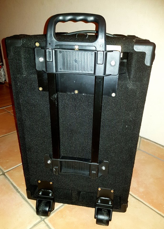

Beim großen T gibt es sehr leichte Eckrollen, Gummifüsse und Teleskopgriffe.

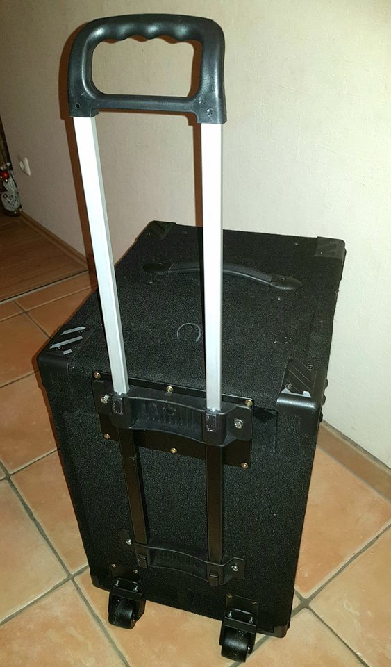

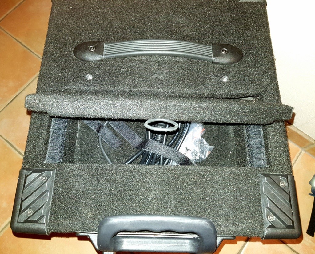

Damit die Eckrollen und der Teleskopgriff überhaupt montiert werden konnten, habe ich leichte Alubleche zurechtgeschnitten, gebohrt/gesenkt und schwarz lackiert. Diese Bleche sind am Combo befestigt und die Rollen und der Teleskopgriff mit M5/M6-Schrauben und selbstsichernden Muttern (damit sie sich nicht lösen können) aufgeschraubt.
Der Combo kommt gekippt auf eine sehr angenehme Höhe zum hinterherziehen für mich (ich bin 1,83m groß)...

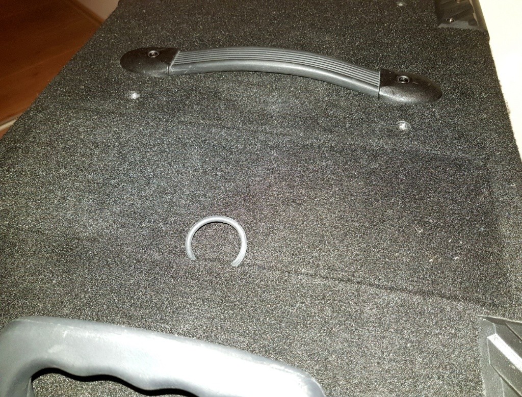

Da ich durch das obere Blech nun schlecht mit der Hand hinten reingreifen kann, um die obere "Serviceklappe" zu öffnen, hab ich einfach einen Gummiring an die Klappe befestigt, mit dem ich die Klappe öffnen kann...

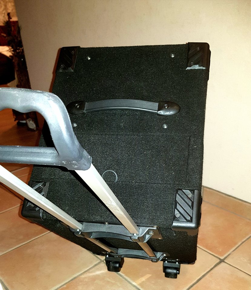

Damit ich nicht mehr nur einseitig tragen muss, hab ich unter dem Combo einen zweiten Tragegriff befestigt. Damit trägt er sich wesentlich besser (mit zwei Händen, ähnlich wie ein Wäschekorb)
Die 25mm-Gummifüsse liefern genug Platz. Außerdem mussten die eh drunter, da die Rollen schräg nach unten zeigen.
Zusätzlich steht der Combo jetzt nicht mehr direkt auf dem Boden, was ich besser finde bei Unebenheiten oder abstellen auf nasser Strasse...
Der Combo lässt sich jetzt auch sehr angenehm in den Van-Kofferraum rollen und wieder vorziehen...
Das Gewicht ist wirklich nur sehr sehr gering gestiegen, was man aber Aufgrund der Erleichterungen garnicht merkt...

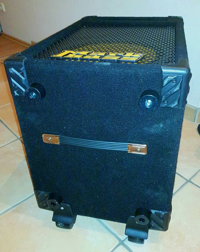

Der Combo ist auch weiterhin seitlich stapelbar (z.B. mit den Boxen Markbass Traveller 102p oder 151p)
Das Ergebnis ist m.M. nach gut geworden und der Combo hat eine ganz neue sessiontauglichkeit bekomnen.
Auch das rollen funktioniert sehr gut.
-Der Combo rollt überraschend leise, auch über Gehwegpflaster mit Rillen.
-Er kann gut über kleine Erhöhungen gezogen werden oder über Kanten.
-Der Combo hat genug Abstand zum Boden.
-Er rollt stabil und fällt nicht so schnell um.
-sehr bequem zu ziehen
-keine Klappergeräusche beim lauten spielen..!!!

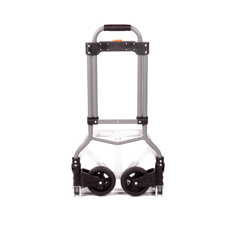

Meine Lösung für das "Problem"...
Diese Lösung hatte ich auch vorher. Aber die war mir dann zu 'umständlich', weil immer die Sackkarre mitgeschleppt und der Amp musste immer 'angegurtet' werden.
Wenn dann eine Treppe kam...:rolleyes: nervte mich. Vor allem, wenn der Combo regelmäßig mit unterwegs ist...
Außerdem hatte ich noch das Problem des "nur einen Tragegriffs" ....:-/
Die Sackkarre ist aber trotzdem in ständigem Gebrauch. Ebend für anderes Equipment, das nur unregelmäßig herumkutschiert wird...;-)

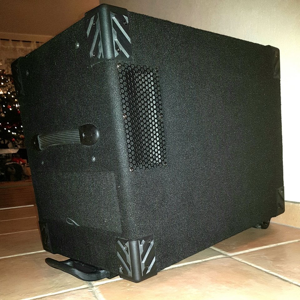

...nee, ich kann die Jungs mit den spitzen Ohren beruhigen. Die (großzügigen) Öffnungen sind zu weniger als 1/3 verdeckt....
Ich hatte sogar erst überlegt, deshalb Lochblech (wegen Stabilität dann aus VA-Blech) zu verwenden, bis ich die Fläche überschlagen hatte, die wirklich verdeckt wird... :rolleyes: Wäre Blödsinn gewesen und das Alublech ist deutlich leichter...
Aber es gibt bestimmt welche, die befürchten Klangverluste....:D
Ich warte noch auf Jemanden, der Angst hat das der Amp nicht richtig gekühlt wird...:rolleyes:.....auch da Entwarnung!!! Da ist noch soooo viel Platz rechts und links (auch für Anschlüsse!!!) und seitlich ist ja noch das original Lochblech. (...plus Serviceklappe offen, wenn wer trotzdem Schiss hat...) :bier:
